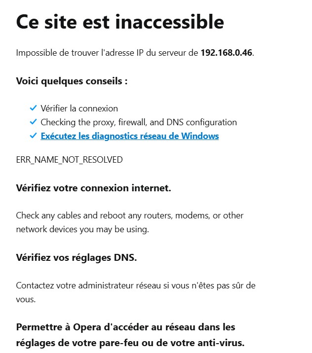

          &lt;div class=&quot;body-bd&quot;&gt;&lt;p&gt;Bonjour&lt;br /&gt;J&amp;#39;ai le même soucis voir photo&lt;br /&gt;Merci d&amp;#39;avance de votre aide&lt;/p&gt;&lt;/div&gt;

          &lt;div class=&quot;body-bd&quot;&gt;&lt;p&gt;Bonjour, suite à une erreur de ma part. J&amp;#39;ai coché https uniquement. Mon adresse https ne fonctionne pas. Mon numéro d&amp;#39;alarme est le 533410. Pouvez vous me donner l&amp;#39;adresse https associé. Merci d&amp;#39;avance.  Cordialement &lt;/p&gt;&lt;p&gt;Merci,&lt;/p&gt;&lt;/div&gt;
