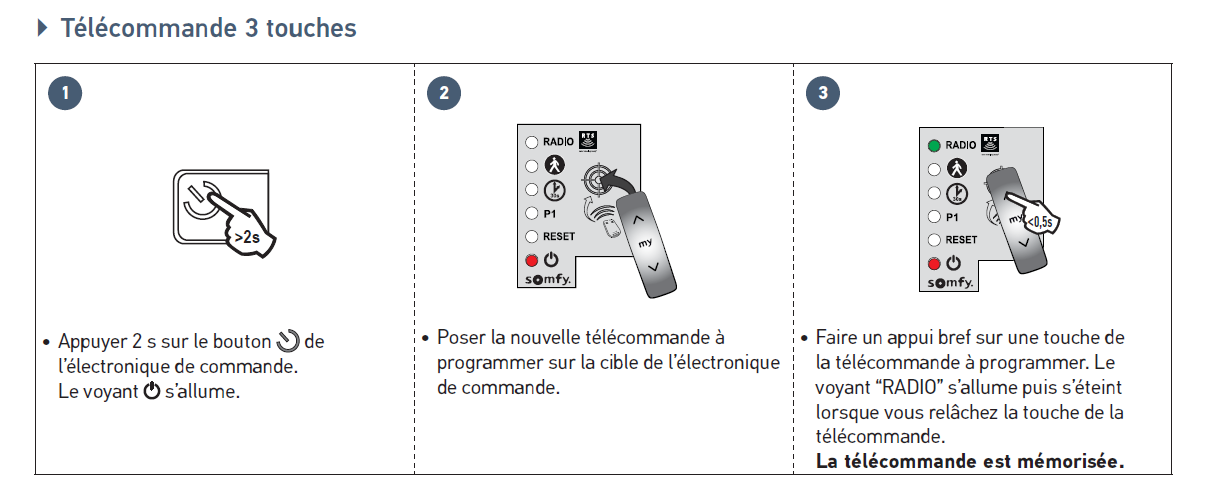

          &lt;div class=&quot;body-bd&quot;&gt;&lt;p&gt;Bonjour&lt;/p&gt;&lt;p&gt;Extrait de la documentation :&lt;/p&gt;&lt;/div&gt;

          &lt;div class=&quot;body-bd&quot;&gt;&lt;p&gt;Bonjour,&lt;/p&gt;&lt;p&gt;Notre portail avec moteur Evolvia a cessé de fonctionner via Tahoma. On a donc du racheter une telecommande relais. qu&amp;#39;on a configuré. Depuis le portail s&amp;#39;ouvre et bien et se ferme via tahoma. La plupart des telecommandes rts fonctionnent encore sauf 2 telecommandes smooves murales qu&amp;#39;on avait et qui ne le pilote plus. Nous avons 3 telecommandes smoove RTS et une fonctionne encore avec le portail ( les 3 ont fonctionné parfaitement avec le portail pendant 4 ans). ET je ne trouve aucun tuto pour les appairer à nouveau. Comment faire ? Merci&lt;/p&gt;&lt;p&gt;Merci,&lt;/p&gt;&lt;/div&gt;
          &lt;div class=&quot;body-bd&quot;&gt;&lt;p&gt;Dans votre notice vous avez la rubrique &amp;quot;ajout d&amp;#39;une TC 3 touches&amp;quot;&lt;/p&gt;&lt;p&gt;Bonne journée&lt;/p&gt;&lt;/div&gt;
