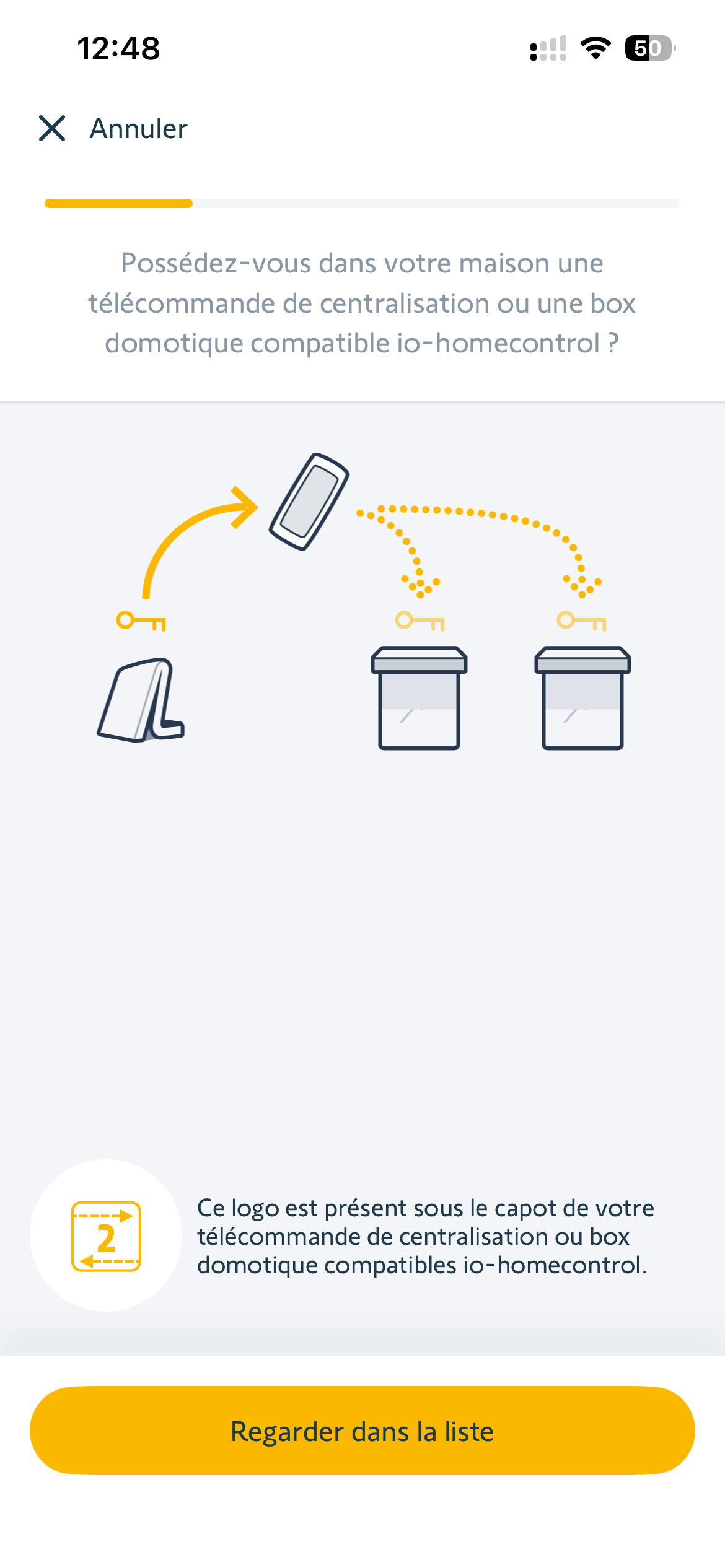

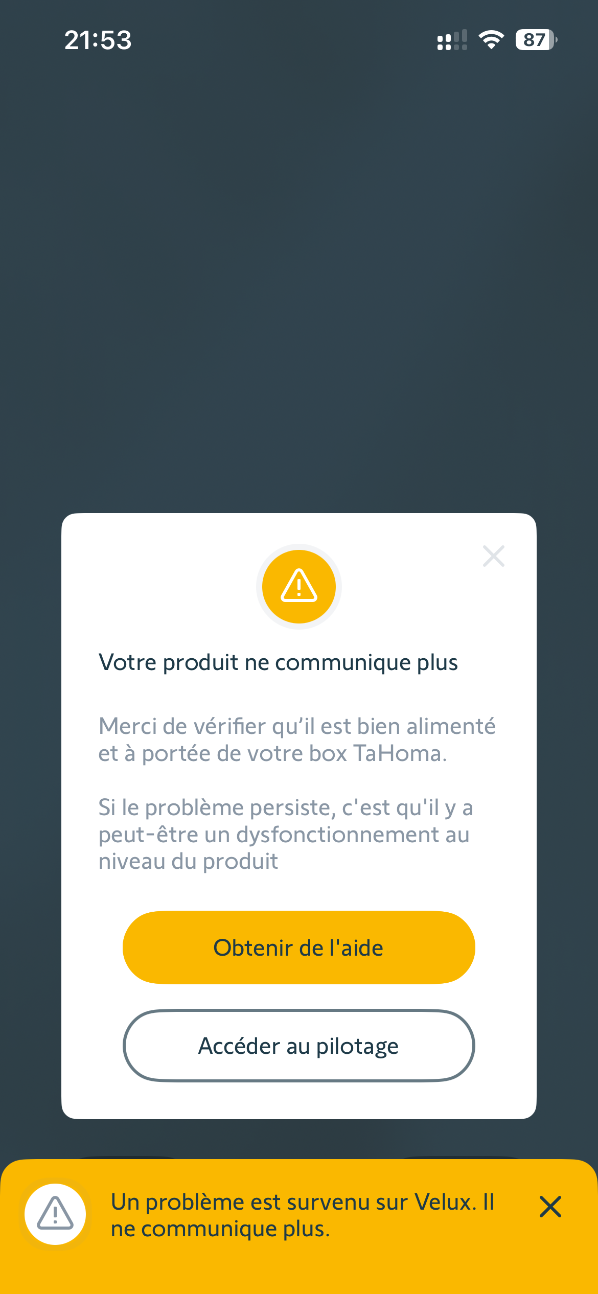

          &lt;div class=&quot;body-bd&quot;&gt;&lt;p&gt;Bonsoir Quentin,&lt;/p&gt;&lt;p&gt;Merci pour votre réponse.&lt;/p&gt;&lt;p&gt;Pour terminer cette discussion, voici les derniers développements du jour, peut-être que cela pourra intéresser d&amp;#39;autres participants à ce forum qui rencontreraient des difficultés similaires...&lt;/p&gt;&lt;p&gt;Tout d&amp;#39;abord, j&amp;#39;ai bien noté les raisons qui peuvent conduire à un dérèglement de la clé IO. Ceci dit, je n&amp;#39;ai fait aucune manipulation, ni ajouté d&amp;#39;équipements supplémentaires d&amp;#39;autres marques, et il n&amp;#39;y a pas eu non plus de coupures de courant répétées récemment, cela restera donc un mystère.&lt;/p&gt;&lt;p&gt;J&amp;#39;ai commencé comme prévu par ajouter mes volets supplémentaires sur l&amp;#39;appli Tahoma, puis j&amp;#39;ai tenté le transfert de clé de la Tahoma vers la Nina. Cela a fonctionné, j&amp;#39;ai retrouvé mes volets sur la Nina, SAUF pour les 3 derniers volets ajoutés ce matin. Pour ces 3 là, rien à faire, malgré plusieurs essais.&lt;/p&gt;&lt;p&gt;J&amp;#39;ai donc téléphoné au service consommateurs comme vous me l&amp;#39;avez suggéré. &lt;/p&gt;&lt;p&gt;La personne que j&amp;#39;ai d&amp;#39;abord eu au tel m&amp;#39;a très vite aidé à reprogrammer la Smoove qui ne fonctionnait plus. En revanche, pour le transfert de clé vers Nina, impossible non plus pour elle de régler le problème des 3 volets manquants, que ce soit en essayant un énième transfert de clé ou en tentant un appairage &amp;quot;découverte&amp;quot; de nouveaux volets directement depuis la Nina. Aucun de ces 3 volets n&amp;#39;a été détecté.&lt;/p&gt;&lt;p&gt;J&amp;#39;ai donc rappelé votre service : on m&amp;#39;a cette fois conseillé de supprimer les 3 volets de l&amp;#39;appli Tahoma et de les réinitialiser. Heureusement, comme il s&amp;#39;agit de moteurs RS100 io, il n&amp;#39;y a pas besoin de leur couper le courant, tout peut se faire avec la Smoove, même si c&amp;#39;est toujours un peu fastidieux d&amp;#39;effectuer l&amp;#39;ensemble des manips et réglages de fin de course.  Votre collègue m&amp;#39;a demandé de les réenregistrer dans la Tahoma, puis de relancer le transfert de clé vers Nina.&lt;br /&gt;Malheureusement, de nouveau et malgré la réinitialisation, impossible de transférer les 3 volets vers Nina ou bien que celle-ci les détecte par sa fonction d&amp;#39;appairage. J&amp;#39;ai donc rappelé une nouvelle fois.&lt;/p&gt;&lt;p&gt;Un autre de vos collègues m&amp;#39;a dit que ce n&amp;#39;est pas ce qu&amp;#39;il fallait faire : d&amp;#39;après lui, il aurait fallu les enregistrer sur la Nina, puis les transférer vers Tahoma. J&amp;#39;ai donc recommencé toute la procédure : réinitialisation et réglage des moteurs et j&amp;#39;ai lancé la recherche depuis Nina. Cette fois, la télécommande les a enfin détectés, je pensais donc que j&amp;#39;étais tiré d&amp;#39;affaire. Erreur !!! Car impossible de transférer la clé vers la Tahoma ensuite.&lt;/p&gt;&lt;p&gt;J&amp;#39;ai rappelé encore une fois. Un autre de vos collègues a fait plein de tests et n&amp;#39;a pas réussi à comprendre ce qui se passait. Il m&amp;#39;a donc fait faire, en dernier recours, une ouverture &amp;quot;forcée&amp;quot; de la mémoire du volet (sorte de réinitialisation qui n&amp;#39;irait pas jusqu&amp;#39;au bout) et a lancé une recherche depuis la Tahoma. Cette fois, ça a fonctionné et j&amp;#39;ai enfin retrouvé le premier des 3 volets à la fois sur la Nina et la Tahoma. Il me restait donc à faire la même chose pour les 2 derniers volets, ce que j&amp;#39;ai réussi à faire mais seulement après quelques nouveaux tâtonnements, car ce que vous pouvez faire à distance et ce qu&amp;#39;on peut faire soi même sur l&amp;#39;appli Tahoma, ce n&amp;#39;est bien sûr pas la même chose.&lt;/p&gt;&lt;p&gt;En résumé, 2h cumulés au tel avec 5 de vos collègues, de multiples réinitialisations, etc, un vrai parcours du combattant. J&amp;#39;espère vraiment que cela ne va pas se dérégler de sitôt !&lt;/p&gt;&lt;p&gt;En espérant que tout cela puisse aider d&amp;#39;autres personnes un jour et en vous remerciant pour votre aide ainsi que vos collègues,&lt;/p&gt;&lt;p&gt;Pascal&lt;/p&gt;&lt;/div&gt;
