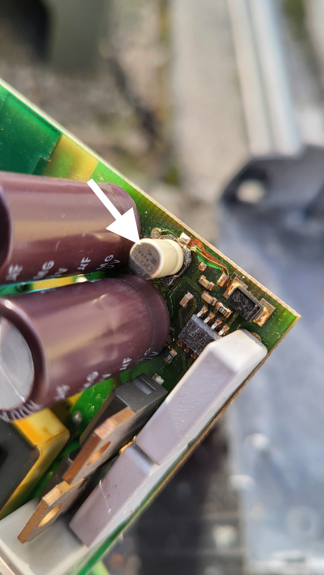

          &lt;div class=&quot;body-bd&quot;&gt;&lt;p&gt;Bonjour Richy,&lt;br /&gt;Le boitier électronique n&amp;#39;est plus fonctionnel car la carte est endommagée. J&amp;#39;ai essayé de le faire réparer sans succès auprès de &lt;a href=&quot;https://www.ma-carte-electronique.fr/&quot; rel=&quot;nofollow&quot;&gt;https://www.ma-carte-electronique.fr/&lt;/a&gt;.&lt;/p&gt;&lt;/div&gt;

  <enclosure length="295545" url="https://dimelo-answers-production.s3.eu-west-1.amazonaws.com/177/aa3615a0d20f347d/whats_app_image_2026_02_21_at_18.32.00_original.jpeg?c6832e6" type="image/jpeg" />
  <fb20:id>9367085</fb20:id>
  <fb20:author-profile>https://forum.somfy.fr/users/7641387</fb20:author-profile>
  <fb20:question-id>3714037</fb20:question-id>
          &lt;div class=&quot;body-bd&quot;&gt;&lt;p&gt;Bonjour,&lt;br /&gt;À la fermeture, le portail Slidymove 300 300 arrive en butée puis recule de 2 cm, s&amp;#39;arrête quelques secondes et se referme.&lt;br /&gt;J&amp;#39;ai recommencé l&amp;#39;apprentissage sans succès. Il ne le fait pas à l&amp;#39;apprentissage mais le fait systématiquement ensuite.&lt;br /&gt;Comment faire pour résoudre ce pb ?&lt;br /&gt;Avec mon ancien moteur Somfy SLD 3000, je n&amp;#39;avais pas ce souci. &lt;br /&gt;Merci pour votre aide,&lt;br /&gt;Pierre&lt;/p&gt;&lt;/div&gt;
  <title>Réponse de Pierre B.</title>
  <dc:creator>Pierre B.</dc:creator>
          &lt;div class=&quot;body-bd&quot;&gt;&lt;p&gt;Bonjour,&lt;br /&gt;Merci Charly pour votre réponse !&lt;br /&gt;Cette information mériterait d&amp;#39;être indiquée dans la notice d&amp;#39;installation car ce comportement n&amp;#39;est pas habituel.&lt;br /&gt;Cordialement&lt;/p&gt;&lt;/div&gt;
