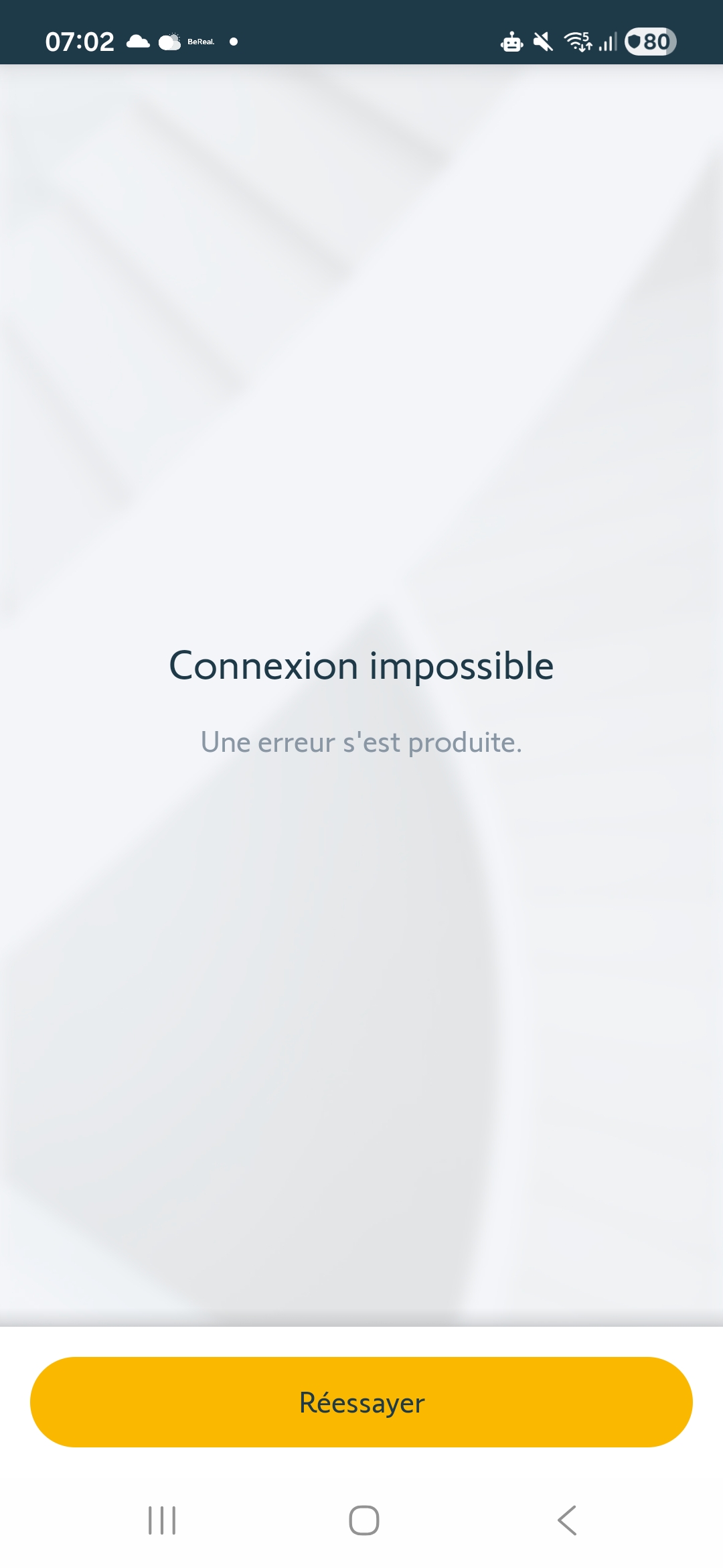

          &lt;div class=&quot;body-bd&quot;&gt;&lt;p&gt;Bonjour Bastien,&lt;br /&gt;Les box fournie a nexity sont bien souvent cabler en RJ45 (dans 95% des cas)&lt;br /&gt;avez vous bien cabler la tahoma sur votre box internet?&lt;br /&gt;tant que le cable est branché coté Tahoma vous ne pouvez pas la configurer en wifi.&lt;br /&gt;Bonne journée&lt;/p&gt;&lt;/div&gt;

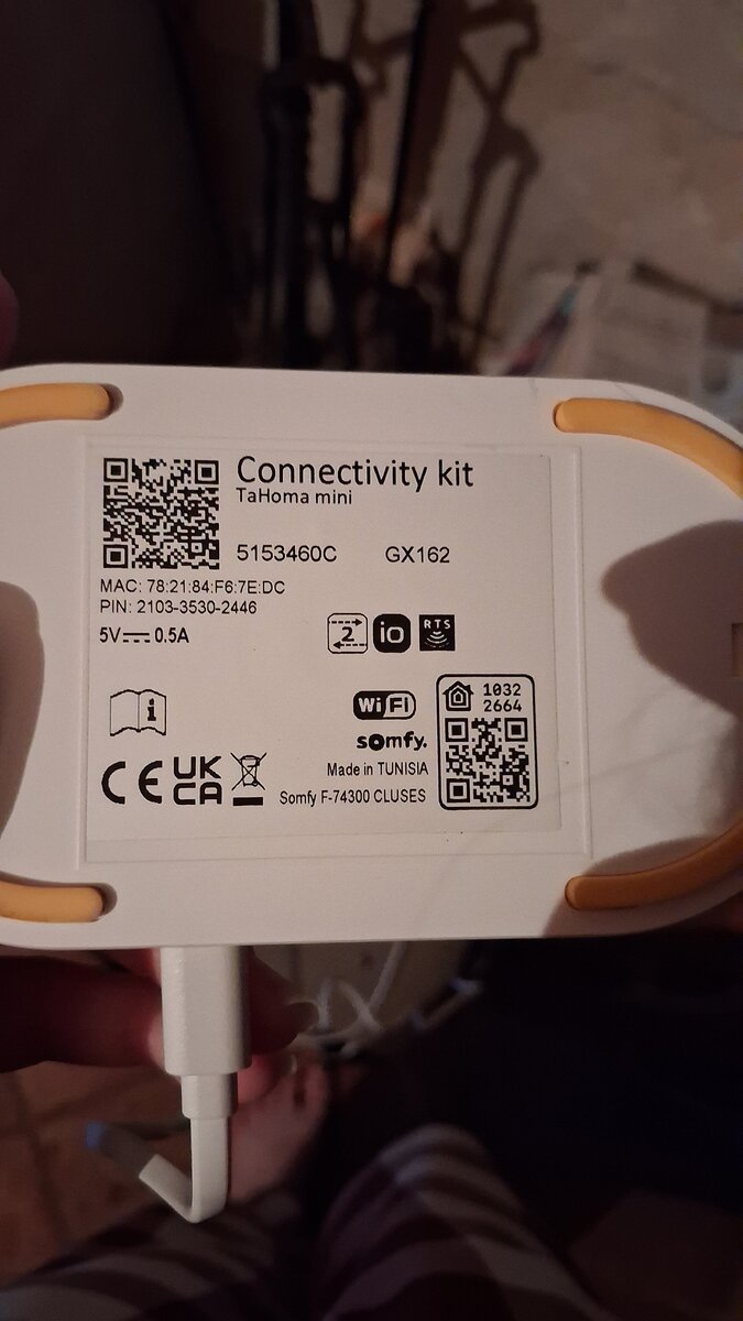

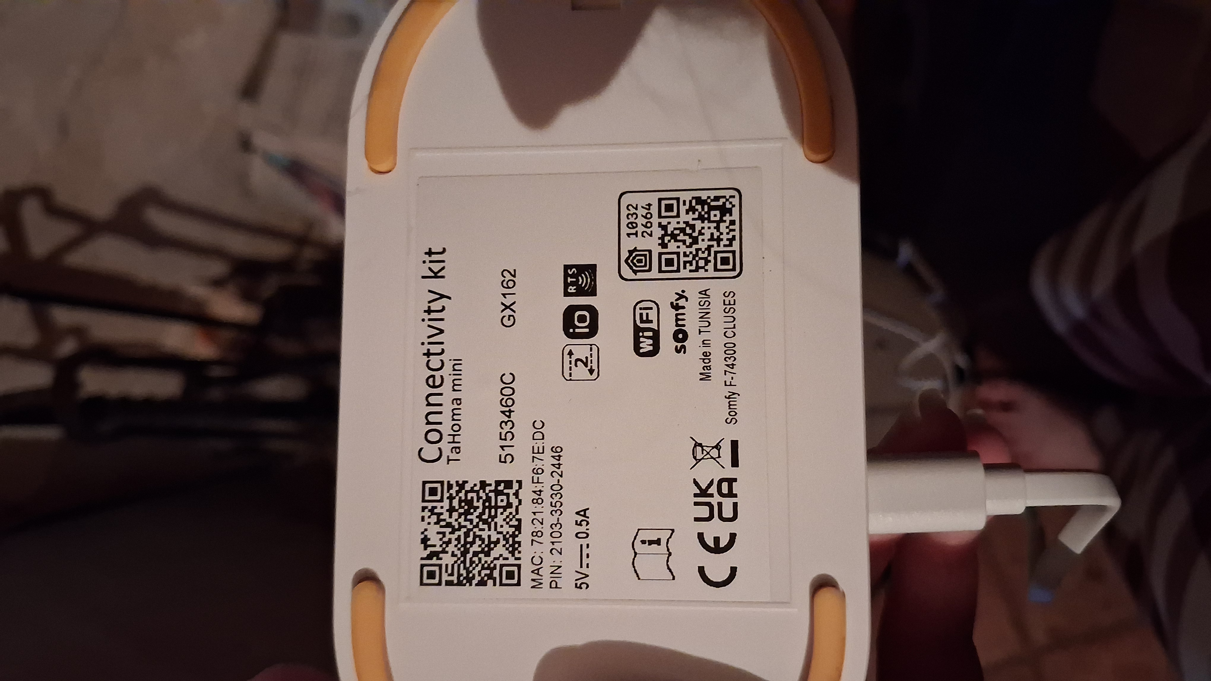

          &lt;div class=&quot;body-bd&quot;&gt;&lt;p&gt;Bonjour,&lt;br /&gt;J&amp;#39;ai acheté un kit de connectivité somfy d&amp;#39;occasion, le vendeur a bien déconnecté le boitier de son compte. J&amp;#39;arrive à faire l&amp;#39;installation mais après avoir créer mon compte somfy, ça me met &amp;quot;félicitation&amp;quot; puis &amp;quot;une erreur c&amp;#39;est produite, connexion impossible&amp;quot; j&amp;#39;ai réinitialisé 3x le kit, ma box et même testé avec un partage de connexion de mon téléphone, rien à faire le problème se répète en boucle. Le vendeur m&amp;#39;a dit qu&amp;#39;il allait contacté somfy pour faire le nécessaire mais au cas où je viens aussi poser la question. D&amp;#39;où vient le problème et comment le résoudre ?&lt;/p&gt;&lt;p&gt;Je vous met si joint une photo de l&amp;#39;étiquette du produit avec les différents numéros de série et code pin et la capture d&amp;#39;écran de l&amp;#39;application.&lt;/p&gt;&lt;p&gt;En attente d&amp;#39;une réponse.&lt;/p&gt;&lt;p&gt;Bonne journée à vous.&lt;/p&gt;&lt;/div&gt;

          &lt;div class=&quot;body-bd&quot;&gt;&lt;p&gt;Bonjour &lt;br /&gt;J’ai un problème d’erreur de connexion aussi, le message une erreur est survenu apparaît à chacune de mes connexions. Je tente de connecter une box Rail Din NEXITY V2, le code pin est 2202-31458426. La box clignote bleu je ne peux m’y connecter. &lt;br /&gt;Comment dois-je faire ?&lt;br /&gt;Je vous remercie par avance&lt;/p&gt;&lt;/div&gt;
          &lt;div class=&quot;body-bd&quot;&gt;&lt;p&gt;Bonjour Margot&lt;/p&gt;&lt;p&gt;Si vous avez réinitialisé totalement le kit, il a modifié sa clé de sécurité io qui n&amp;#39;est donc plus la même que celle posée sur vos motorisations. Il va donc falloir réinitialiser ces motorisations pour pouvoir les réintégrer au kit.&lt;/p&gt;&lt;p&gt;Bonne journée.&lt;/p&gt;&lt;/div&gt;

          &lt;div class=&quot;body-bd&quot;&gt;&lt;p&gt;Bonjour, le système fonctionnait très bien mais ce week-end, le kit de connectivité s&amp;#39;est mis à clignoter rouge, impossible de me connecté, je l&amp;#39;ai débranché plusieurs fois pour au final le réinitialiser en entier. Résultat : impossible de reconnecté mes volets même après 5 essais depuis samedi. Lorsque je met les télécommandes amy, l&amp;#39;application me demande si j&amp;#39;ai une télécommande de centralisation alors qu&amp;#39;elle ne me le demandais pas avant, et que je ne peux pas la remplacer par mon kit de connectivité (qui a pourtant l&amp;#39;espèce de logo 2). Que faire ?&lt;br /&gt;Bonne journée&lt;/p&gt;&lt;p&gt;Margot&lt;/p&gt;&lt;/div&gt;
          &lt;div class=&quot;body-bd&quot;&gt;&lt;p&gt;Bonjour Mathias,&lt;br /&gt;Pouvez vous me communiquer le code pin de votre Tahoma.&lt;br /&gt;Bonne journée&lt;/p&gt;&lt;/div&gt;

          &lt;div class=&quot;body-bd&quot;&gt;&lt;p&gt;bonjour,&lt;br /&gt;j&amp;#39;ai le meme message sur une box neuve.&lt;br /&gt;comment faire ?&lt;br /&gt;elle parametrer depuis une application tahomapro mais impossible de se connecter avec un compte perso&lt;/p&gt;&lt;/div&gt;
          &lt;div class=&quot;body-bd&quot;&gt;&lt;p&gt;Bonjour Margot,&lt;br /&gt;Cette box etait encore associer a serveur espagnol.&lt;br /&gt;bonne journée&lt;/p&gt;&lt;/div&gt;
          &lt;div class=&quot;body-bd&quot;&gt;&lt;p&gt;Bonjour&lt;/p&gt;&lt;p&gt;Un Yellow reviendra vers vous pour ce problème. Seul le pin est important. L&amp;#39;adresse mail est interdite sur ce forum public. (voir les CGU du forum).&lt;/p&gt;&lt;p&gt;Bonne journée.&lt;/p&gt;&lt;/div&gt;
