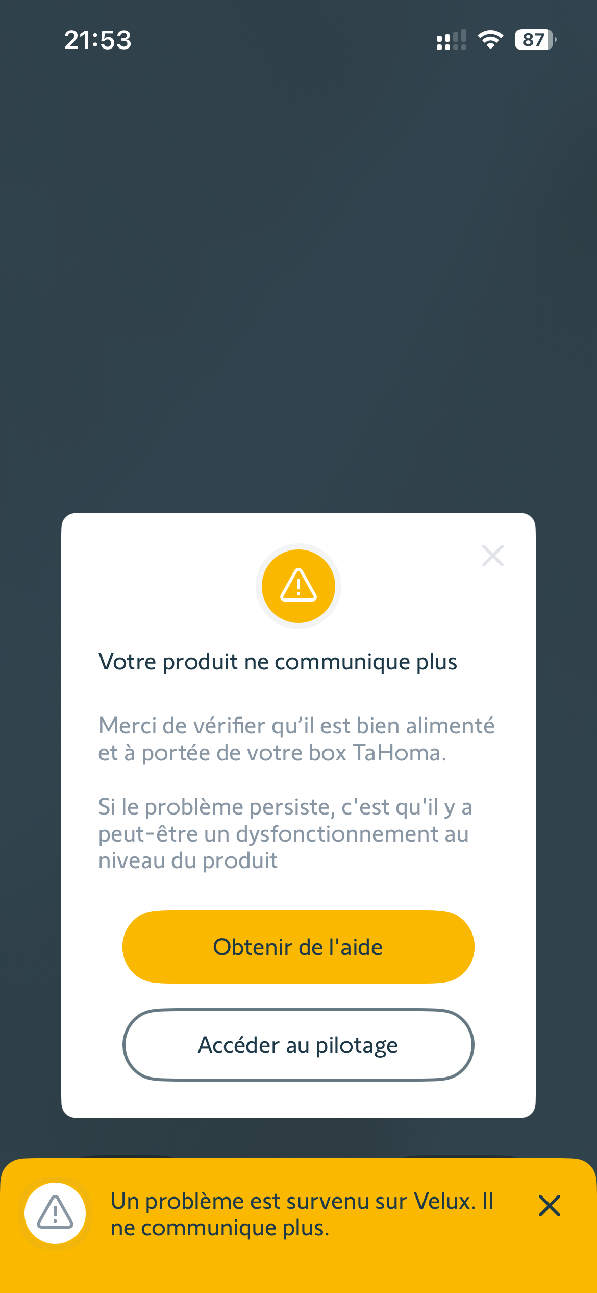

          &lt;div class=&quot;body-bd&quot;&gt;&lt;p&gt;Bonjour,&lt;br /&gt;Mon volet roulant solaire velux ne répond plus ni à la télécommande velux io homecontrol ni à l&amp;#39;application Tahoma. J&amp;#39;ai lancé la procédure de réinitialisation du volet SSL (interrupteur en O pendant 10 s et ensuite position I puis appui sur le bouton P qqs dizaines de secondes). Le volet effectue correctement la réinitialisation (qqs montées-descente. J&amp;#39;apparie ensuite le télécommande ; je peux ouvrir et fermer le volet avec cette dernière. Mais au bout de quelques heures, ça ne fonctionne plus. J&amp;#39;ai refait la procédure et le résultat est le même et j&amp;#39;obtiens le même message qu&amp;#39;on peut voir sur l&amp;#39;image jointe.&lt;br /&gt;Y aurait-il une solution pour régler ce problème ?&lt;br /&gt;Je vous remercie.&lt;br /&gt;Bien cordialement.&lt;/p&gt;&lt;/div&gt;

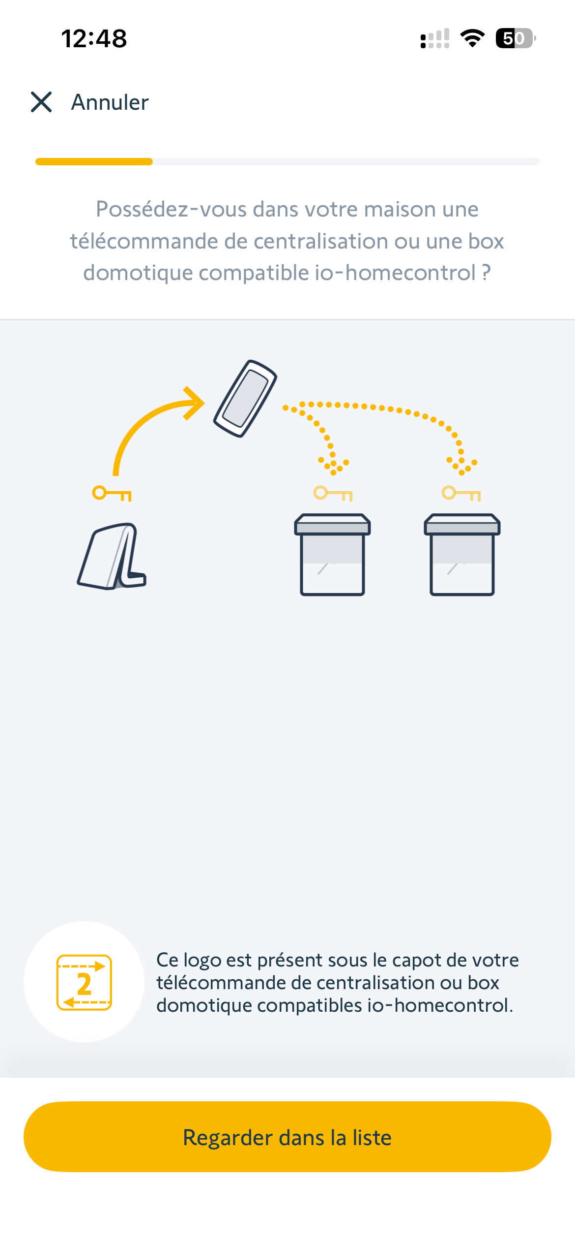

          &lt;div class=&quot;body-bd&quot;&gt;&lt;p&gt;Il me demande ça&lt;/p&gt;&lt;/div&gt;

  <enclosure length="177832" url="https://dimelo-answers-production.s3.eu-west-1.amazonaws.com/177/553ed745e7f48b48/img_6177_original.png?7cc8cfd" type="image/png" />

          &lt;div class=&quot;body-bd&quot;&gt;&lt;p&gt;Bonjour &lt;br /&gt;J ai un problème de communication avec le volet solaire velux &lt;br /&gt;Pouvez-Vous m’aider &lt;br /&gt;Merci&lt;/p&gt;&lt;/div&gt;

  <enclosure length="1057117" url="https://dimelo-answers-production.s3.eu-west-1.amazonaws.com/177/d0fbb818037cd484/img_6175_original.png?7cc8cfd" type="image/png" />
