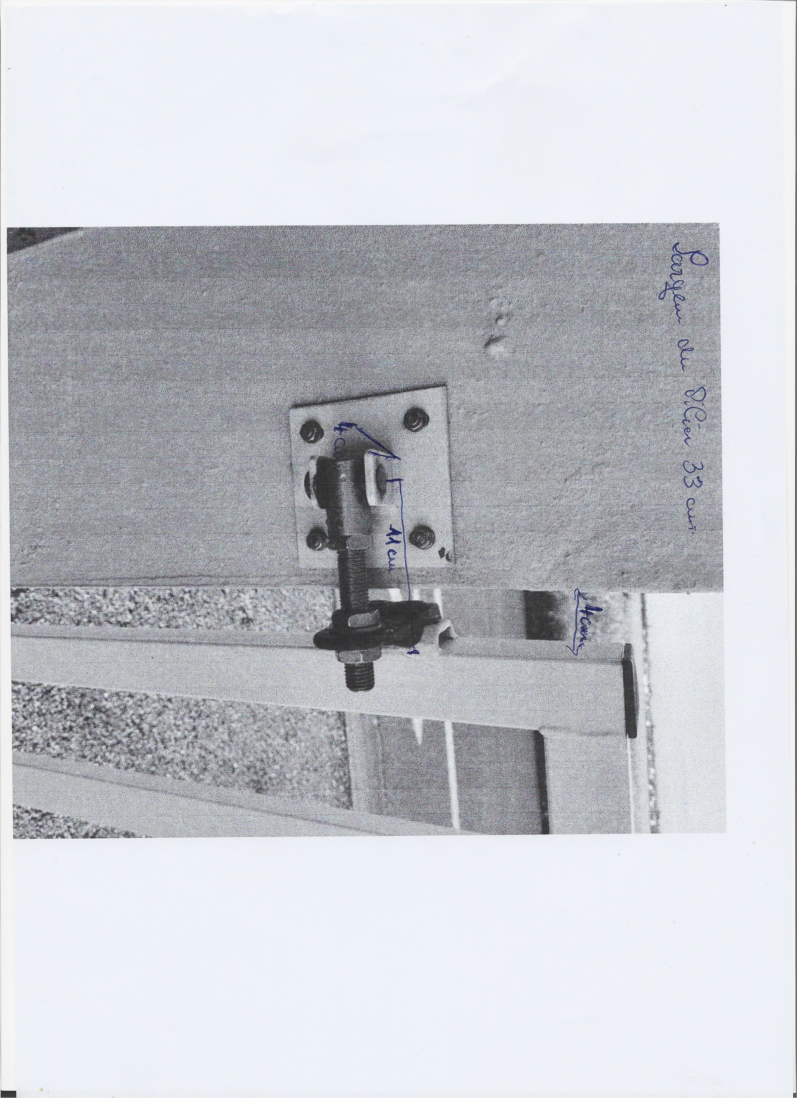

          &lt;div class=&quot;body-bd&quot;&gt;&lt;p&gt;Votre situation est exactement comparable à un portail dont le gond serait au ras du pilier et avec un portail coiffant au pilier.&lt;br /&gt;Ce qui donne ceci : 33cm - 11cm = largeur théorique pilier de 22cm.&lt;br /&gt;Un moteur à vérin conviendrait avec un calage sous la patte de fixation au pilier d&amp;#39;une épaisseur d&amp;#39;au moins 5cm pour obtenir A = 1 (5 - 4). Ainsi B = M 19cm, angle ouverture = 120°.&lt;br /&gt;Voir les cotes sur les disques &lt;a href=&quot;https://service.somfy.com/downloads/fr_v5/disquede_pose_verrin.pdf&quot; rel=&quot;nofollow&quot;&gt;https://service.somfy.com/downloads/fr_v5/disquede_pose_v...&lt;/a&gt;&lt;/p&gt;&lt;p&gt;Un moteur à bras conviendrait (recommandé) sous la condition de calage de 4cm sous le moteur, il vous faudra ce kit de calage &lt;a href=&quot;https://boutique.somfy.fr/plaques-de-fixation-pour-piliers-de-portail-irreguliers.html&quot; rel=&quot;nofollow&quot;&gt;https://boutique.somfy.fr/plaques-de-fixation-pour-pilier...&lt;/a&gt;&lt;br /&gt;Donc A = 0, B = 17cm, angle = 110°&lt;/p&gt;&lt;p&gt;Attention....!!! Dans les deux cas les fixations doivent être d&amp;#39;une extrême solidité au risque de s&amp;#39;arracher par la force des moteurs.&lt;/p&gt;&lt;p&gt;A vous de choisir le moteur qui vous convient le mieux.&lt;/p&gt;&lt;p&gt;Bonne journée&lt;/p&gt;&lt;/div&gt;

          &lt;div class=&quot;body-bd&quot;&gt;&lt;p&gt;Bonjour ci-joint photo &lt;br /&gt;En vous remerciant &lt;br /&gt;P. Mathé&lt;/p&gt;&lt;/div&gt;

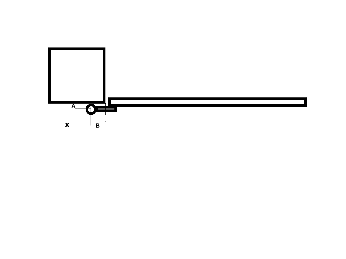

          &lt;div class=&quot;body-bd&quot;&gt;&lt;p&gt;La cote &amp;quot;A&amp;quot; est négative.&lt;br /&gt;La cote &amp;quot;B&amp;quot; est négative.&lt;br /&gt;La largeur pilier restante est faible.&lt;br /&gt;Donnez moi ces cotes A, B, X en fichier.&lt;/p&gt;&lt;p&gt;Bonne soirée&lt;/p&gt;&lt;/div&gt;
