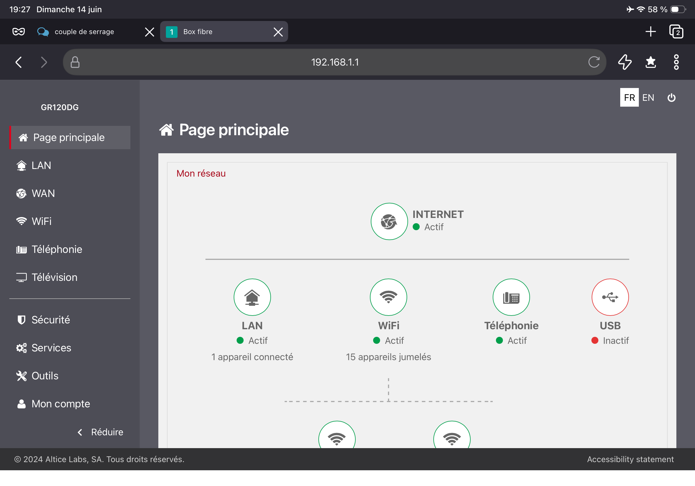

          &lt;div class=&quot;body-bd&quot;&gt;&lt;p&gt;D’autre part, la page d’accueil de ma box sfr ne correspond pas à celle du tuto&lt;/p&gt;&lt;/div&gt;
  <pubDate>Sun, 14 Jun 2026 17:28:58 GMT</pubDate>

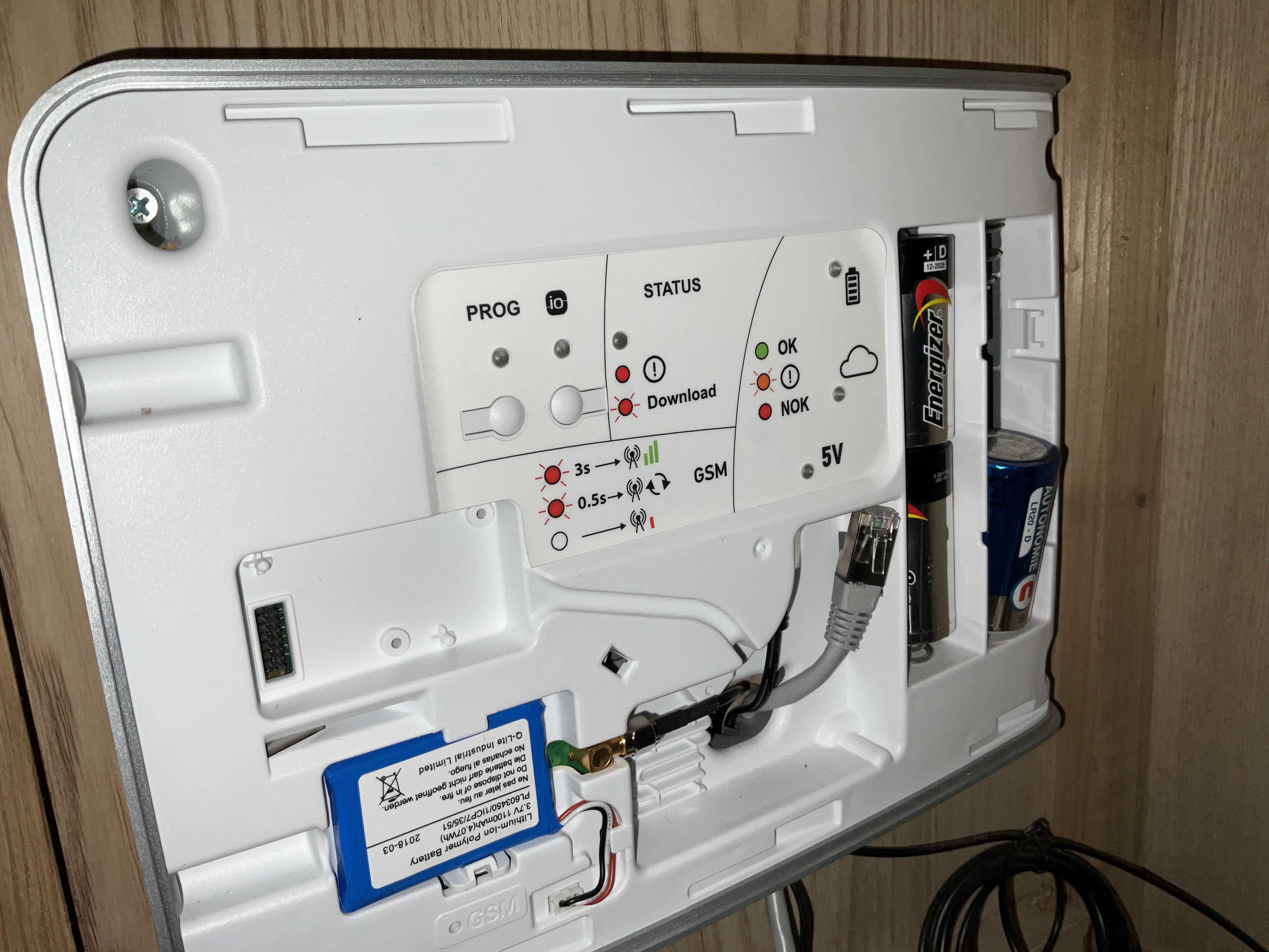

          &lt;div class=&quot;body-bd&quot;&gt;&lt;p&gt;Bonjour et merci pour votre réponse.&lt;br /&gt;Je n’ai pas de touche IP, mais une touche Prog et une touche IO…&lt;/p&gt;&lt;/div&gt;
  <pubDate>Sun, 14 Jun 2026 17:14:08 GMT</pubDate>
