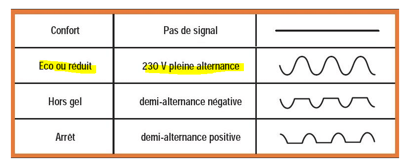

          &lt;div class=&quot;body-bd&quot;&gt;&lt;p&gt;Olivier si vous voulez tester que vos thermostats réagisse bien au fil pilote, mettez les en mode Confort et faite un pont entre la borne 3 (fil pilote) et la borne 1 (Phase)&lt;/p&gt;&lt;p&gt;Le thermostat doit passer en mode Eco.&lt;/p&gt;&lt;/div&gt;

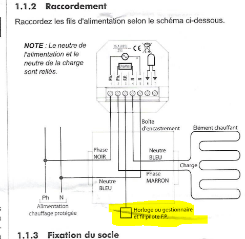

          &lt;div class=&quot;body-bd&quot;&gt;&lt;p&gt;​Bonjour,&lt;/p&gt;&lt;p&gt;Nous avons une maison actuellement équipée de 3 chauffages au sol électriques dans 3 pièces distinctes. Ces chauffages sont pilotés par des thermostats filaires marque HORA Inthermsys qui possèdent 5 câbles internes (1 par pièce).&lt;/p&gt;&lt;p&gt;Nous souhaitons pouvoir contrôler la température de chacune de ces 3 pièces en remplaçant ces 3 thermostats par des thermostats connectés, pilotés au travers d&amp;#39;une centrale Tahoma.&lt;/p&gt;&lt;p&gt;Pouvez-vous me dire quels sont les éléments SOMFY que nous devons commander pour que cela fonctionne et confirmer le câblage à réaliser ? Je joins pour info la notice des thermostats existants, qui indiquent le câblage des 5 fils.&lt;/p&gt;&lt;p&gt;Merci de votre retour&lt;/p&gt;&lt;p&gt;Cordialement&lt;/p&gt;&lt;p&gt;Merci,&lt;/p&gt;&lt;/div&gt;

          &lt;div class=&quot;body-bd&quot;&gt;&lt;p&gt;En complément de ma première réponse.&lt;/p&gt;&lt;p&gt;Vos thermostats existant disposent d&amp;#39;une entrée fil pilote, ce qui indique qu&amp;#39;ils peuvent être pilotés directement par système externe sans les changer.&lt;/p&gt;&lt;p&gt;Chez Somfy vous avez le module fil pilote qui fonctionne avec une box Tahoma qui vous permettra de piloter le chauffage à distance ou par scénario sur la base de 4 ordres, Confort, Eco, Hors Gel, Arrêt&lt;/p&gt;&lt;p&gt;&lt;a href=&quot;https://service.somfy.com/downloads/fr_v5/interfacefil_pilote_io_diy.pdf&quot; rel=&quot;nofollow&quot;&gt;https://service.somfy.com/downloads/fr_v5/interfacefil_pi...&lt;/a&gt;&lt;/p&gt;&lt;/div&gt;

          &lt;div class=&quot;body-bd&quot;&gt;&lt;p&gt;Bonjour Olivier&lt;br /&gt;Somfy ne commerciale plus de thermostat Grand Public.&lt;br /&gt;Il n&amp;#39;y a plus que le Thermostat IO qui ne fonctionne qu&amp;#39;avec une Tahoma Switch.&lt;/p&gt;&lt;p&gt;De plus vos thermostats supporte une puissance de 15A alors que le Somfy est limité  à 6A.&lt;/p&gt;&lt;/div&gt;
