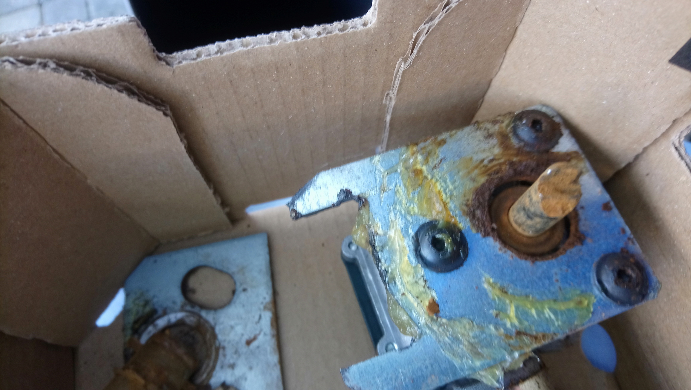

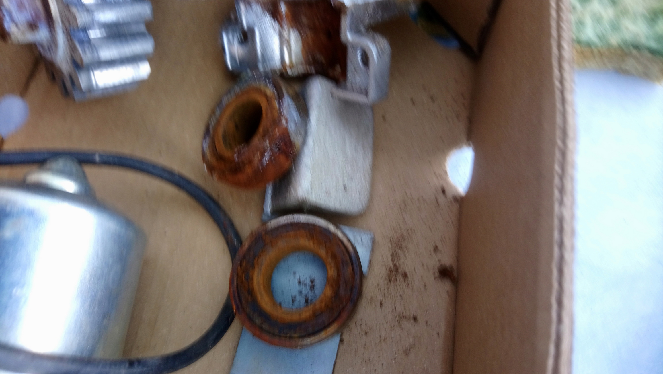

          &lt;div class=&quot;body-bd&quot;&gt;&lt;p&gt;Grrrr.....Fichu &amp;quot;attente admi&amp;quot; ma réponse n&amp;#39;a pas été ajouté ?&lt;/p&gt;&lt;p&gt;Je disais qu&amp;#39;ont voit clairement que le moteur a bu la tasse à de nombreuse reprises.&lt;br /&gt;Il faudra absolument le surélever et l&amp;#39;étancher IP54 au niveau des trous de fixation, passage de câbles, pourtour de capot, et ce, avec du silicone noir exter.&lt;/p&gt;&lt;p&gt;Je ne veux pas bouffer le pain à Richy, mais dans cet état, moi je change le moteur.&lt;br /&gt;Ca restera un truc bâtard qui cassera à un autre endroit et voir même le boitier.&lt;/p&gt;&lt;p&gt;Mais bon, c&amp;#39;est vous qui voyez.&lt;/p&gt;&lt;p&gt;Bonne journée&lt;/p&gt;&lt;/div&gt;

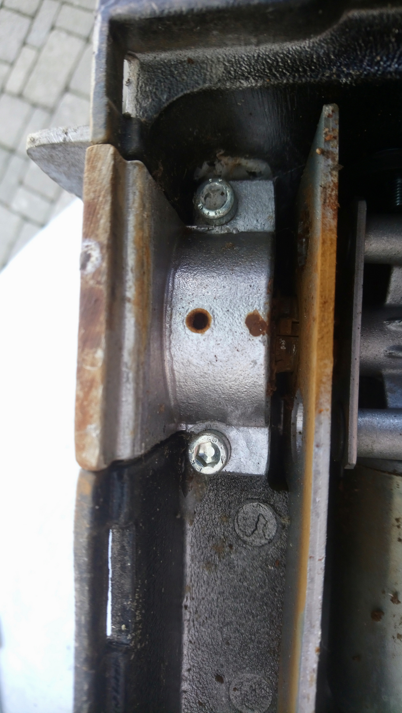

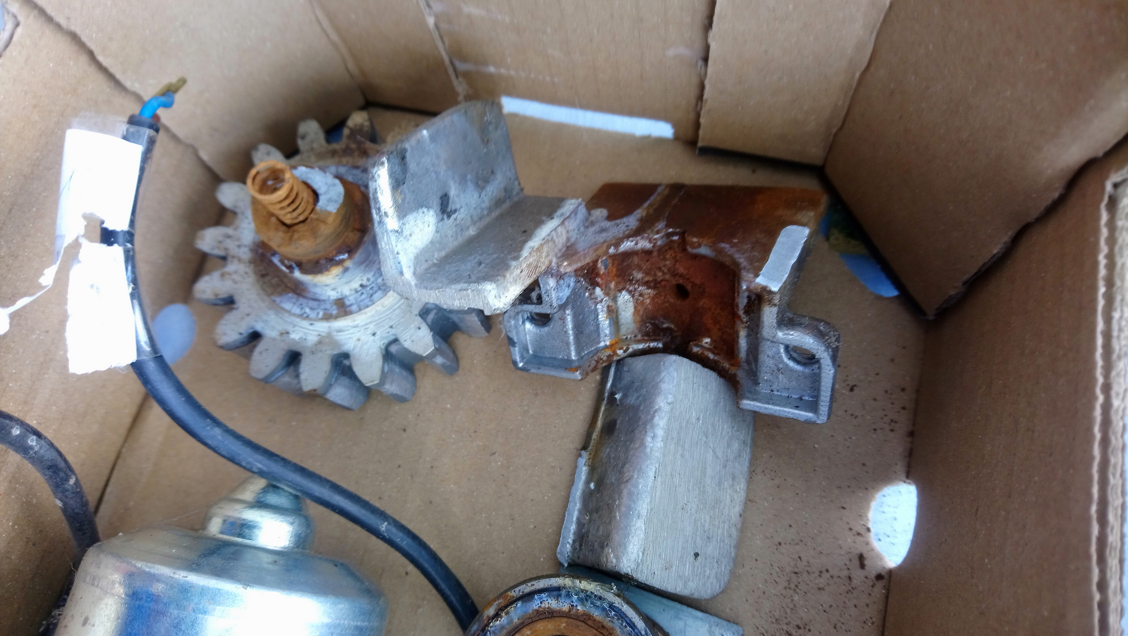

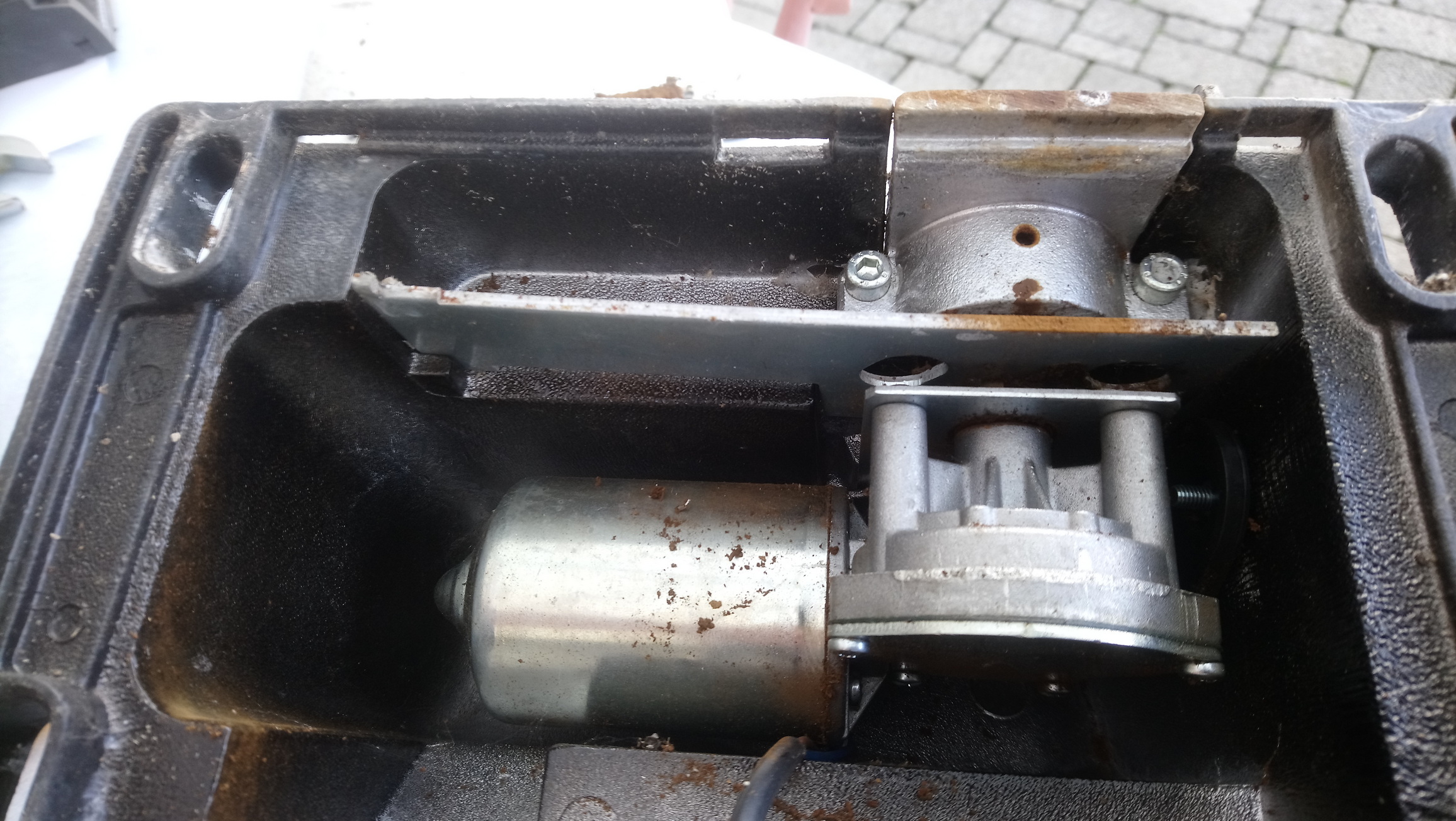

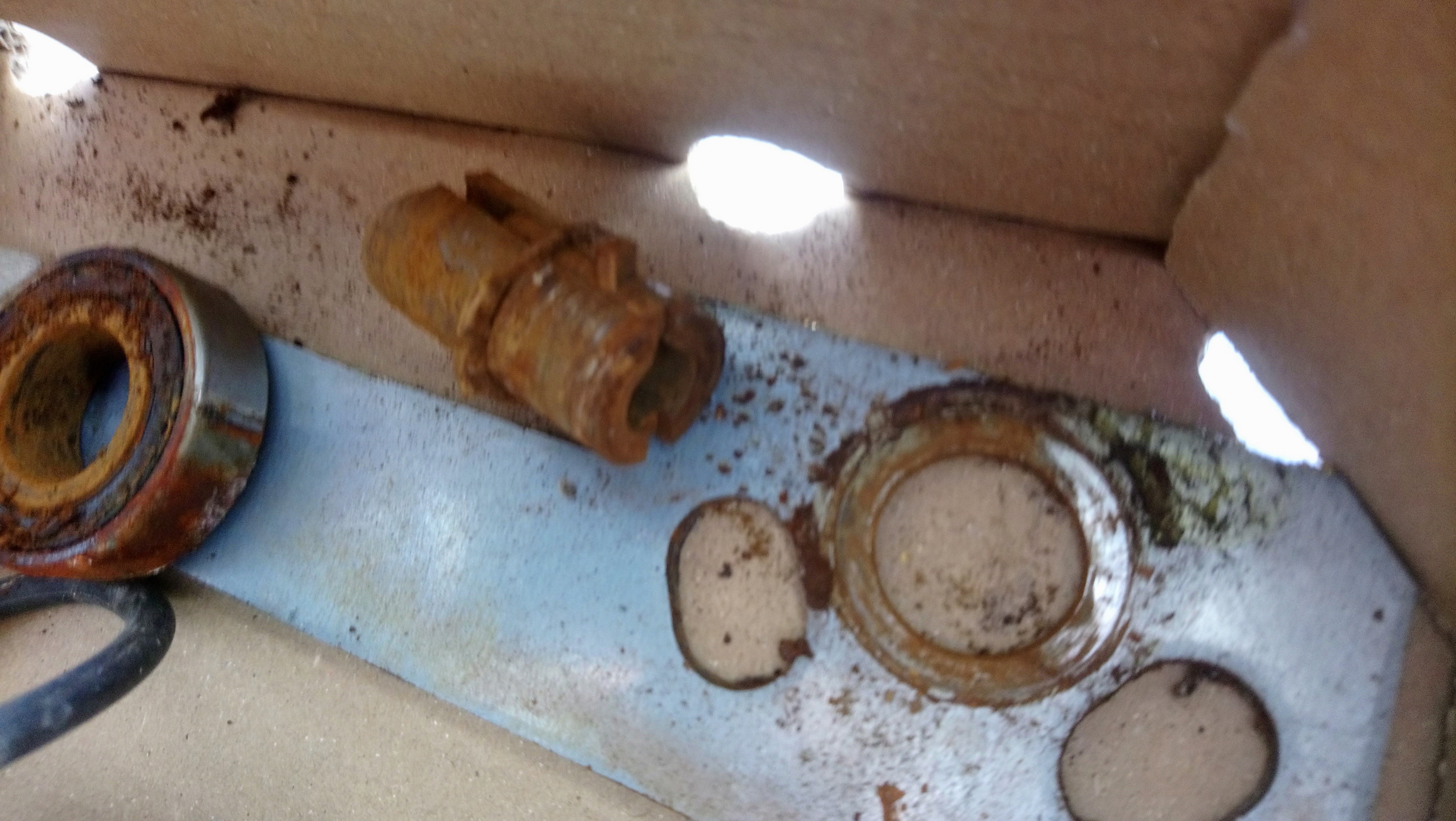

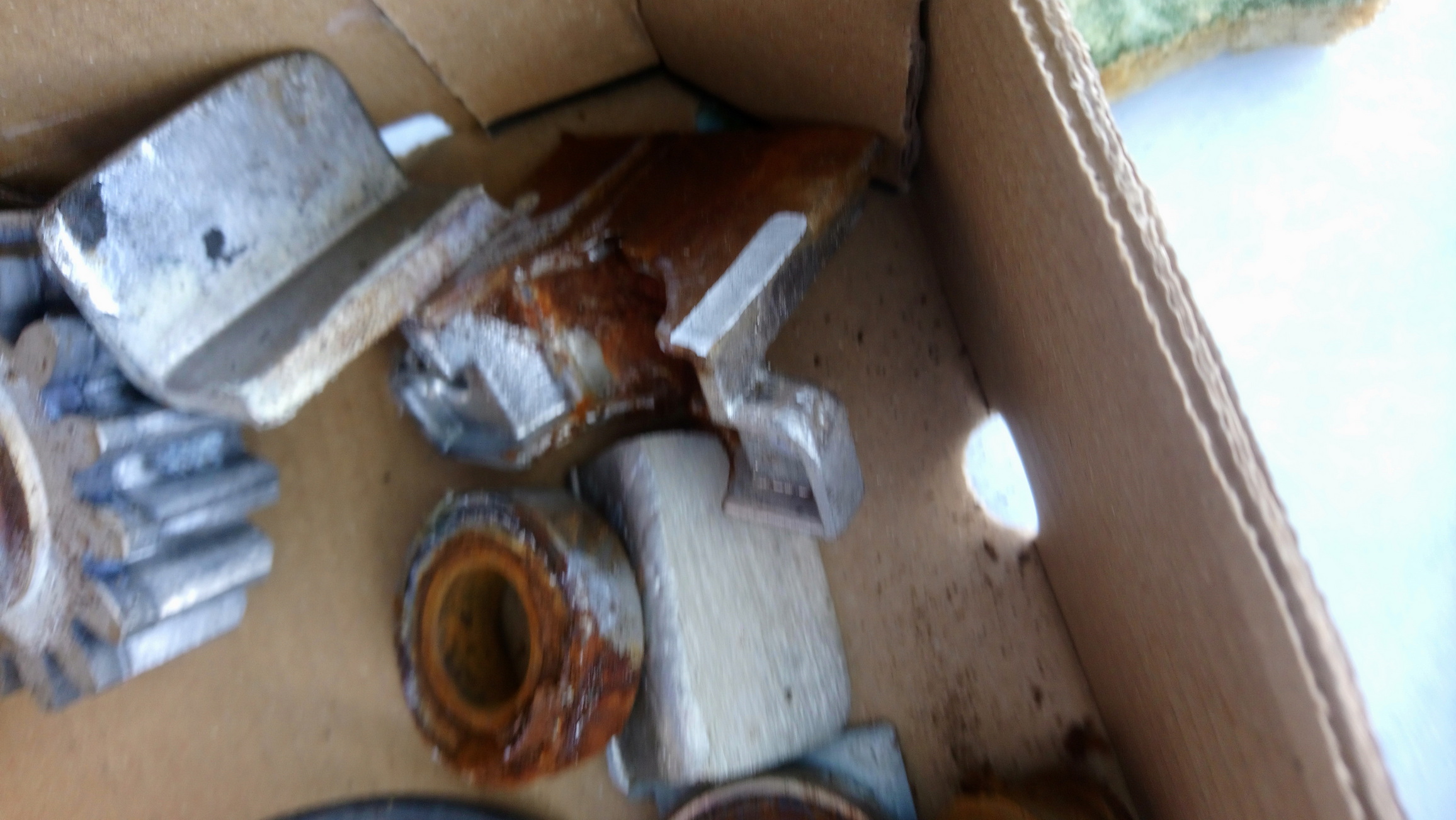

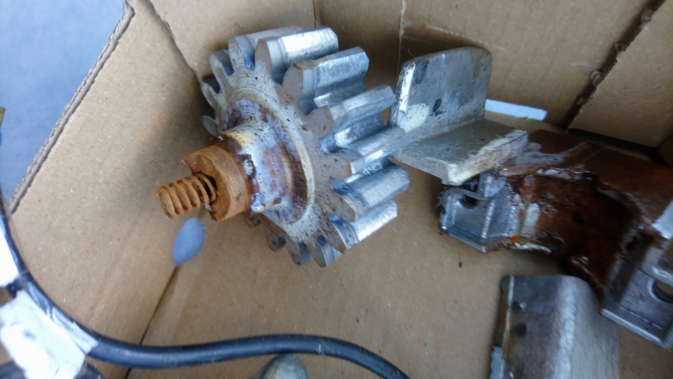

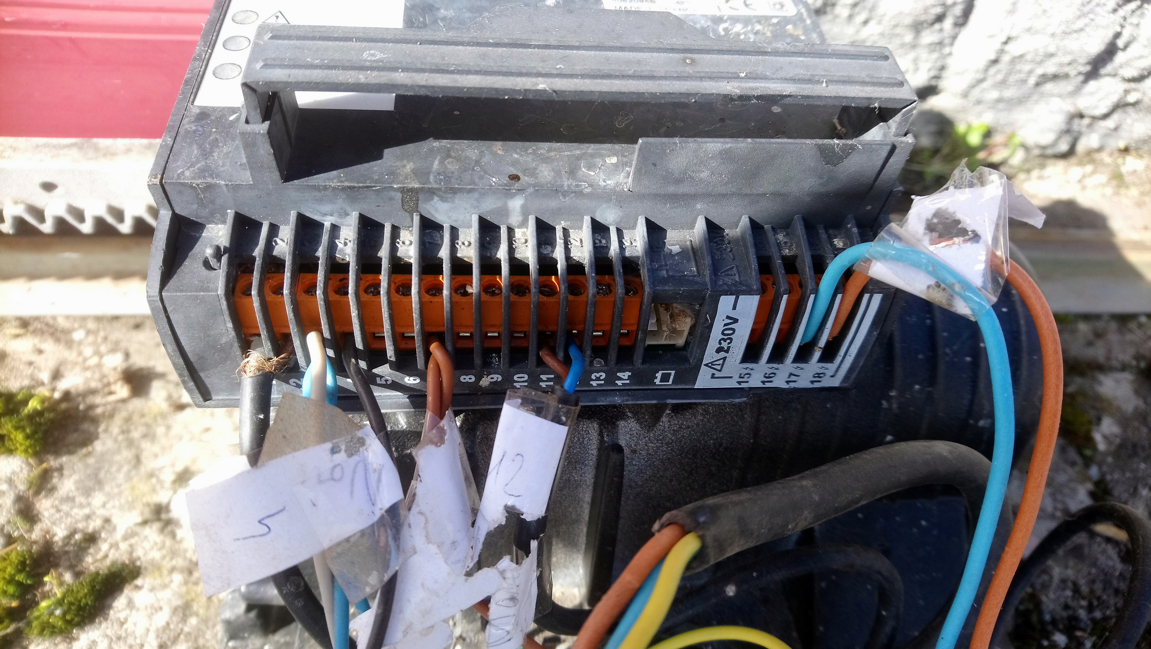

          &lt;div class=&quot;body-bd&quot;&gt;&lt;p&gt;Bonjour,&lt;br /&gt;Il y a plusieurs problèmes mécaniques, on dirait que le moteur a baigné dans l&amp;#39;eau, inondation ?!...&lt;br /&gt;Faites-moi un mail, je peux vous faire une offre de remise en état complet...&lt;/p&gt;&lt;/div&gt;

          &lt;div class=&quot;body-bd&quot;&gt;&lt;p&gt;Bonjour messieurs,&lt;br /&gt;Merci pour vos réponses rapides.&lt;br /&gt;Richy, vous m&amp;#39;aviez déjà réparé le boitier électronique en 2021. Tout fonctionnait parfaitement.&lt;br /&gt;Cet hiver, le portail s&amp;#39;ouvrait ou se fermait incomplètement. En débrayant le moteur, pas de changement... Le portail s&amp;#39;ouvrait parfois librement moteur embrayé ! Puis ça a fonctionné à nouveau correctement pendant trois semaines. Et le week-end passé, à nouveau coincé après 30 cm d&amp;#39;ouverture. J&amp;#39;ai démonté, et voilà ce que j&amp;#39;ai trouvé (photos).&lt;br /&gt;La crémaillère ne reposait pas sur le pignon, j&amp;#39;avais vérifié quand j&amp;#39;ai commencé à avoir des soucis. Ne sont-ce pas plutôt les outrages du temps, à voir la rouille ? Étonnamment, il n&amp;#39;y a de la rouille qu&amp;#39;au niveau de l&amp;#39;axe et des roulements. Alors que la plaque métallique avait encore une couche de graisse conséquente.&lt;/p&gt;&lt;/div&gt;

          &lt;div class=&quot;body-bd&quot;&gt;&lt;p&gt;Bonjour,&lt;br /&gt;Je souhaite remplacer mon moteur Axovia 400 C NS, installé en 2008, dont l&amp;#39;axe du pignon vient de casser.&lt;br /&gt;Le Slidymoove 600 me tente bien. Pourrai-je continuer à utiliser mon digicode extérieur (réf. 5046086) ? ma télécommande murale intérieure (réf. 2400594) ? mes télécommandes keytis (apparemment oui) ? mes cellules 9012763 ? et la crémaillère. Je sais que crémaillère, télécommandes et cellules seront livrées avec la motorisation, mais je n&amp;#39;ai pas envie de changer ce qui fonctionne parfaitement (et il me manquerait 1 mètre de crémaillère, j&amp;#39;ai un portail de 5 m).&lt;br /&gt;Merci,&lt;br /&gt;Bien cordialement.&lt;/p&gt;&lt;/div&gt;
          &lt;div class=&quot;body-bd&quot;&gt;&lt;p&gt;Photo de l&amp;#39;axe cassé.&lt;br /&gt;Tout fonctionnera sauf les cellules.&lt;br /&gt;Richy vous a indiqué la cause de la casse, faites le nécessaire pour éviter la récidive.&lt;/p&gt;&lt;p&gt;Bonne soirée&lt;/p&gt;&lt;/div&gt;

          &lt;div class=&quot;body-bd&quot;&gt;&lt;p&gt;Bonjour,&lt;/p&gt;&lt;p&gt;Si tout le reste fonctionne bien, il suffit de faire réparer l&amp;#39;axe, ce que je fais régulièrement. Contact pour infos : &lt;a href=&quot;https://forum.somfy.fr/users/6899912&quot; rel=&quot;nofollow&quot;&gt;https://forum.somfy.fr/users/6899912&lt;/a&gt;&lt;br /&gt;Bien souvent, l&amp;#39;axe casse parce-que la crémaillère repose sur le pignon et fait supporter le poids du portail suite à un mauvais réglage du jeu ou d&amp;#39;un mouvement de terrain.&lt;/p&gt;&lt;p&gt;Pour le Slidymoove 600, il faudra des cellules BUS si non incluses dans le kit.&lt;br /&gt;&lt;a href=&quot;https://boutique.somfy.fr/cellules-photoelectriques-pour-portail-et-porte-de-garage.html&quot; rel=&quot;nofollow&quot;&gt;https://boutique.somfy.fr/cellules-photoelectriques-pour-...&lt;/a&gt;&lt;/p&gt;&lt;p&gt;Les autres accessoires seront compatibles s&amp;#39;il sont RTS.&lt;/p&gt;&lt;p&gt;Vous pouvez laisser la crémaillère si en état satisfaisant, avec sans doute un réglage de niveau et hauteur.&lt;/p&gt;&lt;p&gt;Pouvez-vous montrer des photos de l&amp;#39;axe cassé et du boîtier électronique ?&lt;/p&gt;&lt;/div&gt;
