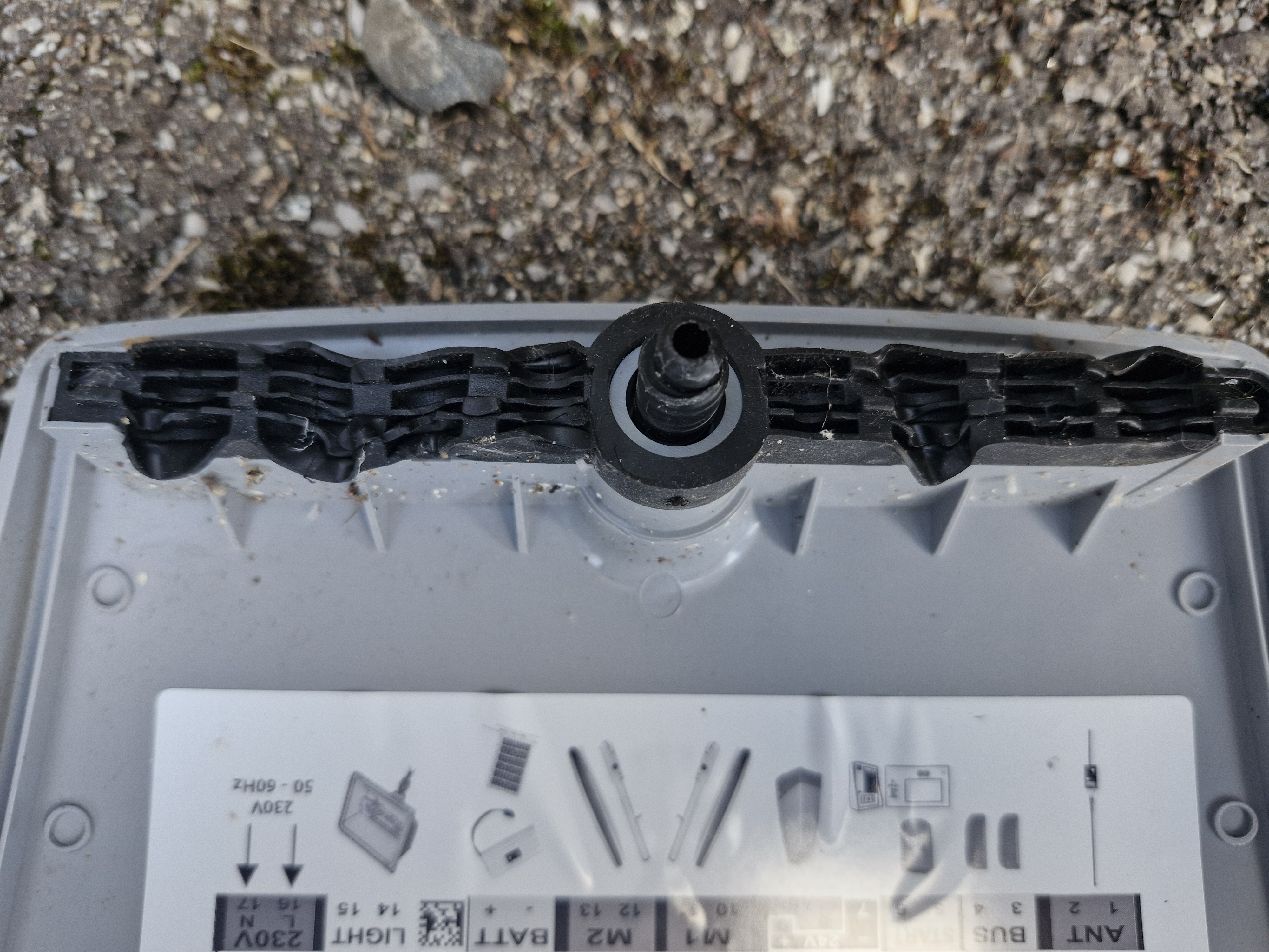

          &lt;div class=&quot;body-bd&quot;&gt;&lt;p&gt;Bonjour,&lt;br /&gt;La carte électronique de mon portail acheté il y a moins de 2ans (05/2024) est HS. J&amp;#39;ai bien le 230V sur l&amp;#39;alimentation mais aucun voyant allumé sur le boîtier et la motorisation ne fonctionne plus. &lt;br /&gt;Il s&amp;#39;agit d’une motorisation SGS Line.&lt;/p&gt;&lt;p&gt;Merci,&lt;/p&gt;&lt;/div&gt;

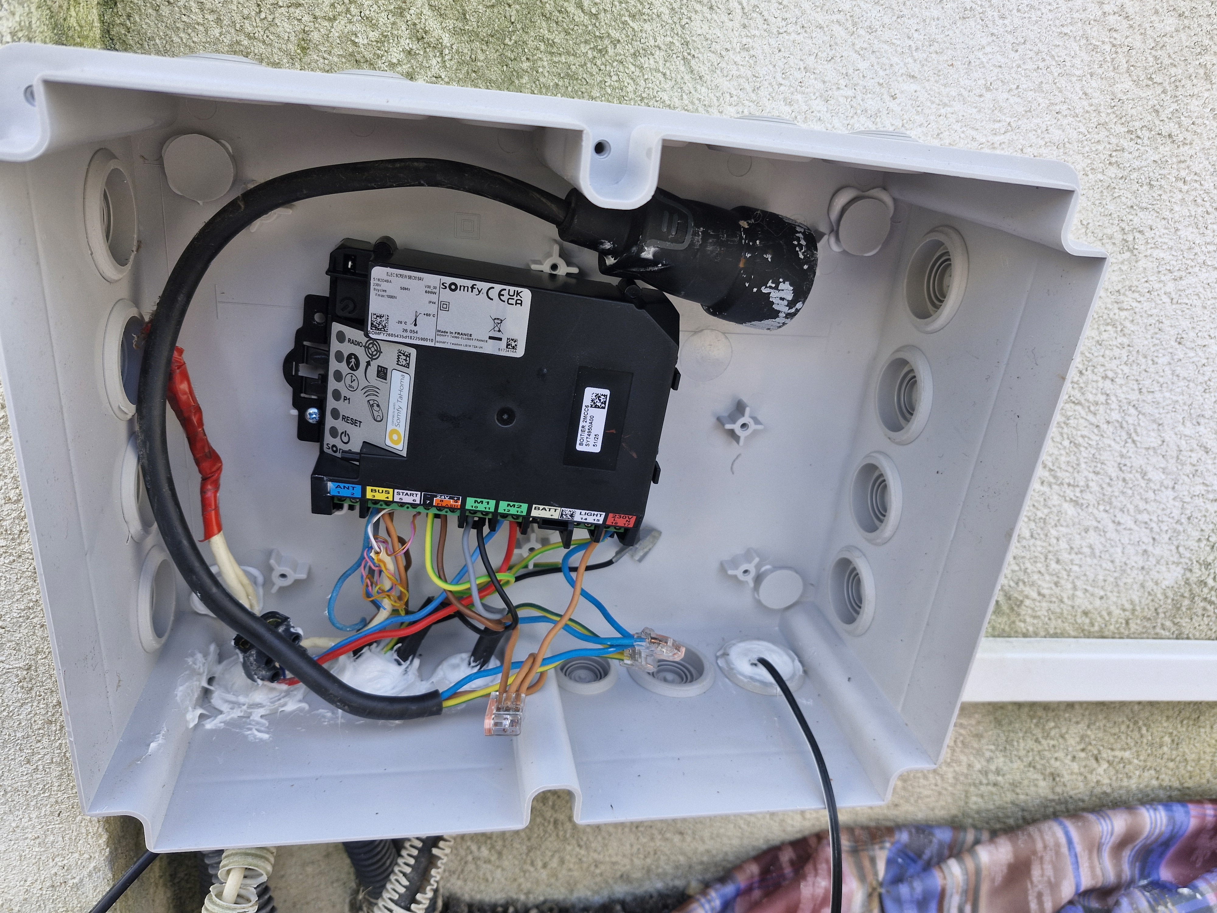

          &lt;div class=&quot;body-bd&quot;&gt;&lt;p&gt;Ok, lors de ma prochaine ouverture pour programmer la dernière télécommande que je n’ai pas pu faire, je changerai le silicone par celui préconisé. &lt;/p&gt;&lt;p&gt;Merci&lt;/p&gt;&lt;/div&gt;

          &lt;div class=&quot;body-bd&quot;&gt;&lt;p&gt;C&amp;#39;est l&amp;#39;idéal, poser le boitier dans une boite Plexo IP54.&lt;/p&gt;&lt;p&gt;Vous avez fait du bon boulot qui garantira pérennité au boitier.&lt;/p&gt;&lt;p&gt;Juste une remarque car je suis trop prerfectionniste.&lt;/p&gt;&lt;p&gt;Un coffret IP54 pour qu&amp;#39;il conserve sa valeur IP doit être équipé de presse-étoupes pour le passage des câbles, mais bon, vous avez bourré au silicone.&lt;br /&gt;Le silicone adéquat est le noir pour travaux exter.&lt;/p&gt;&lt;p&gt;Celui que vous avez mis les fourmis en raffolent, donc, chaque année ouvrez et vérifiez si tout va bien dedans.&lt;/p&gt;&lt;p&gt;Bonne soirée et merci pour votre retour.&lt;/p&gt;&lt;/div&gt;

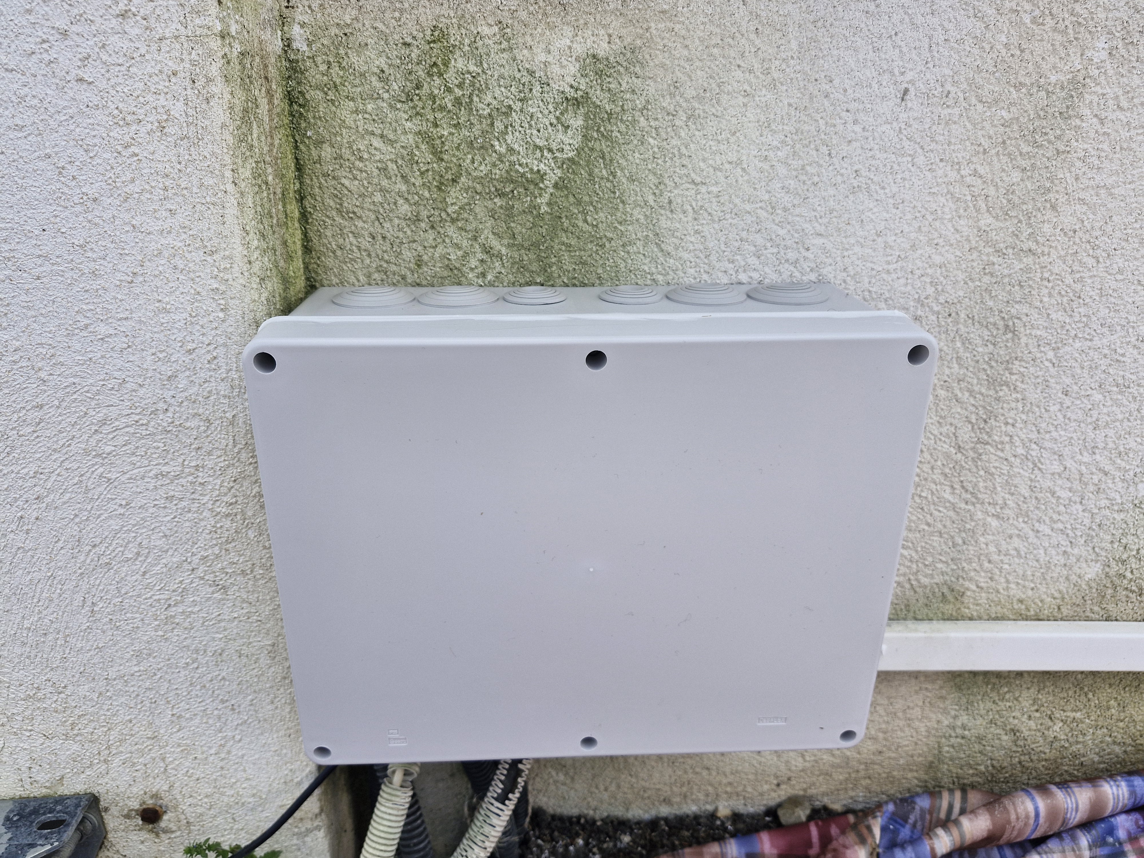

          &lt;div class=&quot;body-bd&quot;&gt;&lt;p&gt;Bonjour, &lt;br /&gt;Petit message pour fait le point sur cette question. &lt;br /&gt;Tout d&amp;#39;abord merci au SAV Somfy qui a été réactif et performant. &lt;br /&gt;Pour ma part, tout est remonté et fonctionnel.&lt;br /&gt;Pour assurer l&amp;#39;étanchéité, j&amp;#39;ai suivi les conseils donnés dans cette discution. J&amp;#39;ai carrément monté la carte électronique dans un boîtier étanche et j&amp;#39;ai siliconé les passages de câble et le couvercle. &lt;br /&gt;Cordialement&lt;/p&gt;&lt;/div&gt;

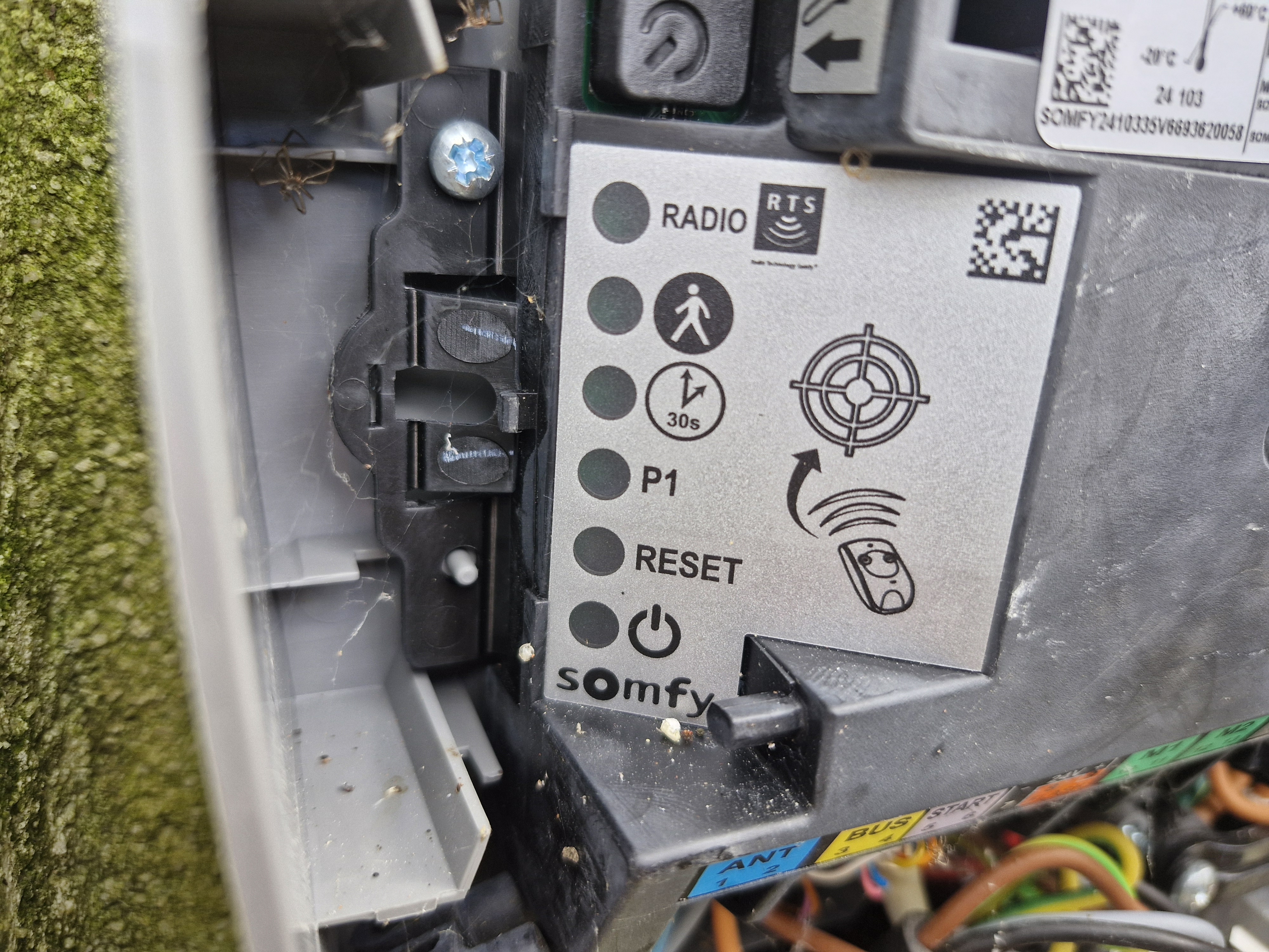

          &lt;div class=&quot;body-bd&quot;&gt;&lt;p&gt;Merci pour votre réponse,  mais l&amp;#39;étanchéité ne peut pas être totale avec ce montage (voir photo) car uniquement assurée par ces sortes de caoutchouc. Le reste du boîtier n’est que plastique contre plastique,  sans joint donc non étanche également.&lt;/p&gt;&lt;/div&gt;

          &lt;div class=&quot;body-bd&quot;&gt;&lt;p&gt;Oui votre boitier est HS et Somfy va le rapatrier pour examen.&lt;/p&gt;&lt;p&gt;Je suis navré de vous dire qu&amp;#39;il y a des probabilités pour que la garantie soit caduque de plein droit.&lt;/p&gt;&lt;p&gt;En effet, je vois dans le boitier pas mal de bestioles, crottes, toiles, etc....Il y a de fortes chances pour qu&amp;#39;il y en est de pénétrer sur la carte.&lt;br /&gt;Ce défaut apparait une fois sur deux et grille net la carte et est consécutif à une étanchéité non effectuée ce qui se vois du 1er coup d&amp;#39;oeil aux passage des câbles.&lt;/p&gt;&lt;p&gt;Somfy est large d&amp;#39;esprit, mais il faudra impérativement remettre en conformité l&amp;#39;étanchéité du coffret par un joint abondant en silicone au passage des câbles, trous de fixation et pourtour du capot.&lt;br /&gt;Une visite annuelle s&amp;#39;impose.&lt;/p&gt;&lt;p&gt;Bonne soirée&lt;/p&gt;&lt;/div&gt;
