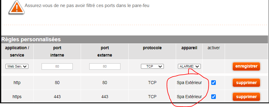

          &lt;div class=&quot;body-bd&quot;&gt;&lt;p&gt;Bonjour,&lt;/p&gt;&lt;p&gt;quand j&amp;#39;essaie de me connecter à ma centrale par &lt;a href=&quot;https://www.alarmesomfy.net/welcome.php&quot; rel=&quot;nofollow&quot;&gt;https://www.alarmesomfy.net/welcome.php&lt;/a&gt; et que je fais accès à ma centrale j&amp;#39;ai le message &amp;quot; mon nom de domaine n&amp;#39;est pas reconnu&amp;quot;  ? &lt;/p&gt;&lt;p&gt;Nom de domaine : jeanmichelannie&lt;/p&gt;&lt;p&gt;Alors qu&amp;#39;avant je pouvais : help me&lt;/p&gt;&lt;p&gt;Merci à vous de votre intervention&lt;/p&gt;&lt;/div&gt;
          &lt;div class=&quot;body-bd&quot;&gt;&lt;p&gt;Il y a un problème sur votre Box Orange.&lt;/p&gt;&lt;p&gt;Il faut voir avec eux, je ne peux pas vous aider.&lt;/p&gt;&lt;/div&gt;

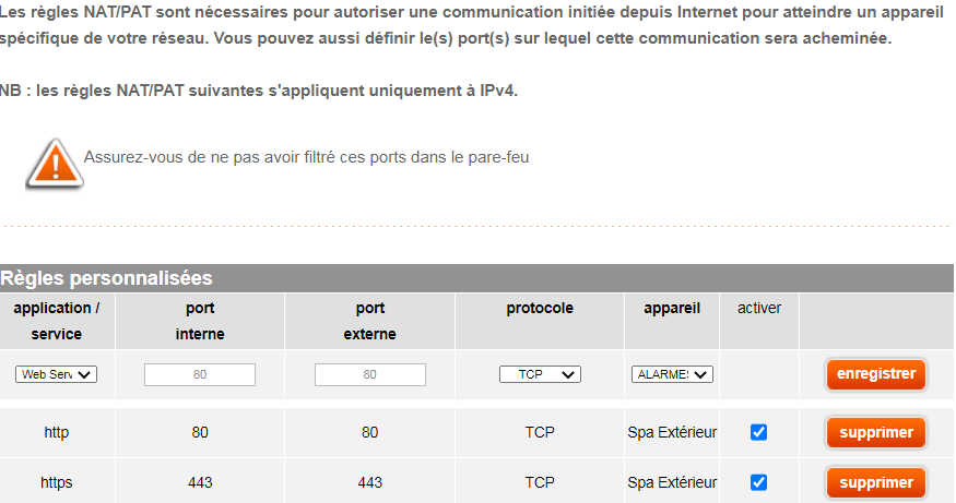

          &lt;div class=&quot;body-bd&quot;&gt;&lt;p&gt;Bonjour Jacky&lt;br /&gt;alors j&amp;#39;ai réussi à créer les 2 ports comme sur la doc, et j&amp;#39;ai rebooté la box.&lt;/p&gt;&lt;p&gt;Voilà ce que j&amp;#39;obtiens maintenant ?&lt;br /&gt;Merci de votre retour&lt;/p&gt;&lt;/div&gt;
          &lt;div class=&quot;body-bd&quot;&gt;&lt;p&gt;Le simple fait qu&amp;#39;elles réapparaissent quand vous ouvrez le paramétrage indique que l&amp;#39;enregistrement a bien eu lieu.&lt;/p&gt;&lt;p&gt;Par contre d&amp;#39;où me sortez vous cette adresse adresse SPA Extérieur. &lt;br /&gt;Ce n&amp;#39;est pas ce qui expliqué dans le tuto, et je viens de vérifier les ports sont toujours fermés.&lt;/p&gt;&lt;p&gt;Vous devriez appeler Orange pout qu&amp;#39;il vous aide, car visiblement l&amp;#39;interface a encore changé.&lt;/p&gt;&lt;/div&gt;

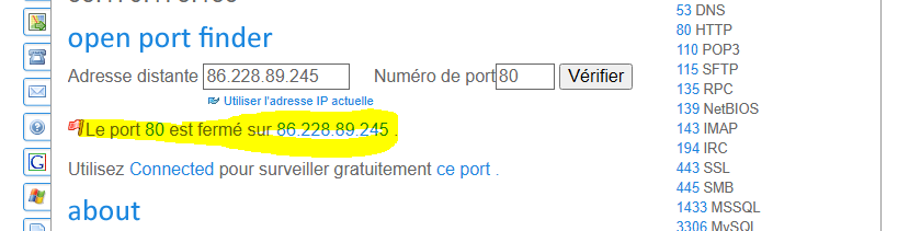

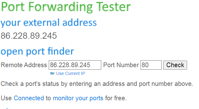

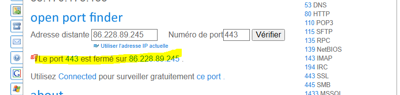

          &lt;div class=&quot;body-bd&quot;&gt;&lt;p&gt;Bonsoir Jacky&lt;/p&gt;&lt;p&gt;je suis un peu lourd ! mais quand je fais ENREGISTRER , il ne se passe rien ! vous avez une astuce ?&lt;/p&gt;&lt;/div&gt;

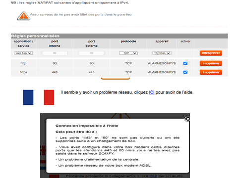

          &lt;div class=&quot;body-bd&quot;&gt;&lt;p&gt;OK&lt;br /&gt;Si on peut pas passer par la porte on va passer par le fenêtre&lt;br /&gt;&lt;a title=&quot;Comment ouvrir les ports de ma box ADSL ?&quot; href=&quot;https://forum.somfy.fr/questions/865073-ouvrir-ports-box-adsl&quot;&gt;https://forum.somfy.fr/questions/865073-ouvrir-ports-box-adsl&lt;/a&gt;&lt;/p&gt;&lt;/div&gt;

          &lt;div class=&quot;body-bd&quot;&gt;&lt;p&gt;Bonjour Jacky&lt;/p&gt;&lt;p&gt;voilà ce que j&amp;#39;obtiens quand je vais sur le site que vous m&amp;#39;avez donné ? j&amp;#39;ai pas de chance (lol)&lt;/p&gt;&lt;p&gt;merci à vous&lt;/p&gt;&lt;/div&gt;

          &lt;div class=&quot;body-bd&quot;&gt;&lt;p&gt;Bonjour &lt;/p&gt;&lt;p&gt;j&amp;#39;ai répondu à votre mail le 14/03 et j&amp;#39;ai fait votre procédure  &lt;/p&gt;&lt;p&gt;et voilà ce que j&amp;#39;ai obtenu. je vous demandai ce que je devais faire ?????&lt;/p&gt;&lt;p&gt;pour info de l&amp;#39;extérieur je me connecte à ma tahoma, mon spa, mon poêle etc........&lt;/p&gt;&lt;p&gt;Merci à vous&lt;/p&gt;&lt;/div&gt;

          &lt;div class=&quot;body-bd&quot;&gt;&lt;p&gt;Bonjour &lt;/p&gt;&lt;p&gt;quand je me connecte avec &lt;a href=&quot;https://www.alarmesomfy.net/compte.php&quot; rel=&quot;nofollow&quot;&gt;https://www.alarmesomfy.net/compte.php&lt;/a&gt; j&amp;#39;arrive sur le menu et quand je sélectionne &amp;quot;connexion à ma centrale &amp;quot; j obtiens le message suivant (voir fichier) &lt;/p&gt;&lt;p&gt;N° de la centrale 538522&lt;/p&gt;&lt;p&gt;merci à vous&lt;/p&gt;&lt;/div&gt;

          &lt;div class=&quot;body-bd&quot;&gt;&lt;p&gt;Bonjour Jean-Michel&lt;br /&gt;Commencez par vérifier que les ports de la box internet sont bien ouvert.&lt;br /&gt;Pour ça cliquer sur le lien suivant, ne modifiez rien dans l&amp;#39;écran, mais noter l&amp;#39;adresse IP externe qui s&amp;#39;affiche.&lt;br /&gt;Ensuite cliquer sur Check pour savoir si le port est OPEN ou CLOSED.&lt;br /&gt;&lt;a href=&quot;https://www.yougetsignal.com/tools/open-ports/&quot; rel=&quot;nofollow&quot;&gt;https://www.yougetsignal.com/tools/open-ports/&lt;/a&gt;&lt;/p&gt;&lt;p&gt;Si il est OPEN, alors tapez l&amp;#39;adresse IP que vous avez notez dans la ligne de commande de votre navigateur internet.&lt;br /&gt;Vous devez arriver sur votre alarme.&lt;br /&gt;Est ce bien le cas ?&lt;/p&gt;&lt;/div&gt;
