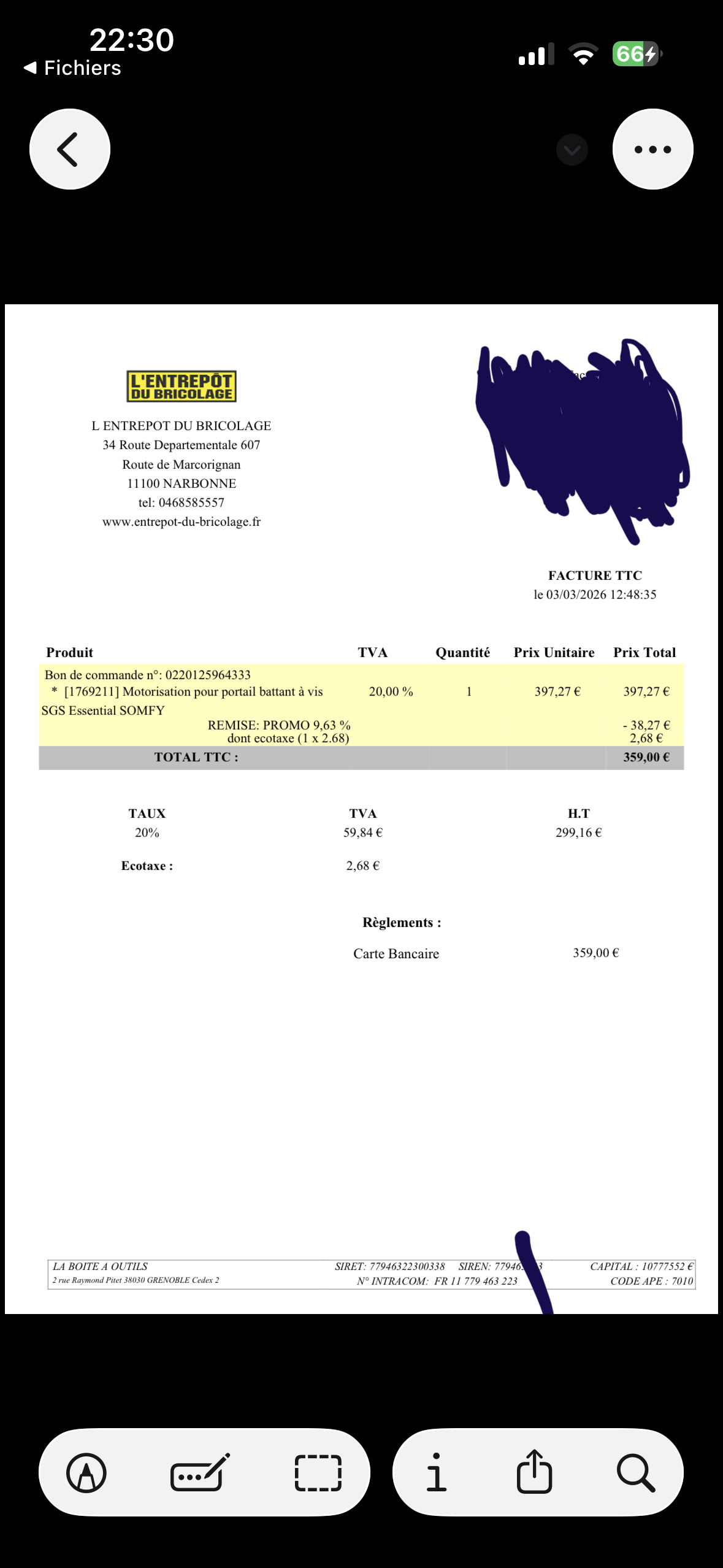

          &lt;div class=&quot;body-bd&quot;&gt;&lt;p&gt;Bonjour, en effet 360€ et pas 400 pardon !&lt;/p&gt;&lt;/div&gt;

          &lt;div class=&quot;body-bd&quot;&gt;&lt;p&gt;Bonjour,&lt;/p&gt;&lt;p&gt;Suite à l’achat d’un nouveau moteur SGS Essential,&lt;br /&gt;Après l’avoir pourtant bien paramétré, au bout d’une heure le portail ne fonctionne plus. Le voyant pieton clignote, parfois lentement, parfois rapidement, et le portail ne répond plus. J’ai nettoyé les cellules, aucun changement. Je suis désespéré, je viens de changer le moteur car l’autre moteur avait également un défaut sur les cellules d’après les voyants. Je ne comprends pas je désespère  merci d’avance pour votre aide..&lt;/p&gt;&lt;p&gt;Thomas&lt;/p&gt;&lt;/div&gt;
          &lt;div class=&quot;body-bd&quot;&gt;&lt;p&gt;Bonjour,&lt;/p&gt;&lt;p&gt;Un moteur/vérin de SGS ne vaut pas 400 € !!!&lt;/p&gt;&lt;/div&gt;

          &lt;div class=&quot;body-bd&quot;&gt;&lt;p&gt;Oui en effet si j’ai racheté un moteur 400€ alors que le fautif était juste un câble à 15€, c’est dommage comme vous dites&lt;/p&gt;&lt;/div&gt;
