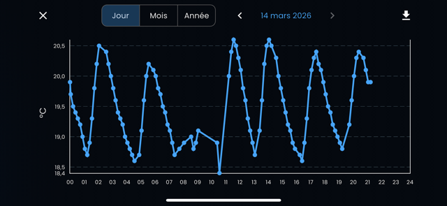

          &lt;div class=&quot;body-bd&quot;&gt;&lt;p&gt;Bonjour,&lt;/p&gt;&lt;p&gt;j&amp;#39;aimerai savoir si la courbe de fonctionnement de la vanne peut être optimisée. Sur le graphique fourni par une box EnergeasyConnect, on voit comment la vanne fonctionne. La consigne est à 19,5°C dans la chambre de mon bébé. On voit pourtant que la température descend jusqu&amp;#39;à 18,5°C et monte à 20,5°C en l&amp;#39;espace d&amp;#39;une heure et ceci plusieurs fois par jour et par nuit. Mesure idem d&amp;#39;un thermomètre électronique placé dans la chambre. De ce fait, il est compliqué d&amp;#39;avoir un confort idéal, et surtout de savoir comment habiller bébé pour la nuit et les siestes. Je précise que j&amp;#39;ai d&amp;#39;autres vannes dans d&amp;#39;autres chambres et que le problème est le même.&lt;br /&gt;Je possède également un thermostat connecté pour le reste de la maison et le réglage de l&amp;#39;hystérésis fonctionne vraiment bien, je ne trouve pas cette fonction pour la vanne.&lt;br /&gt;Merci pour votre aide.&lt;/p&gt;&lt;p&gt;Merci,&lt;/p&gt;&lt;/div&gt;

          &lt;div class=&quot;body-bd&quot;&gt;&lt;p&gt;Vous ne trouverez pas de vanne thermostatique avec un réglage plus fin.&lt;br /&gt;C&amp;#39;est une impossibilité technique de gérer l&amp;#39;hystérésis sur un thermostat qui se trouve a quelque centimètre de la source de chauffage.&lt;/p&gt;&lt;p&gt;Pour avoir ce type de réglage, il faut chercher une électrovanne pour radiateur et la piloter avec un thermostat  situer a bonne distance du radiateur.&lt;/p&gt;&lt;p&gt;Pour ce qui est de la gestion des bébés, Jean-Luc et moi sommes de vieux retraités et nous avons élevés nos enfants avec beaucoup moins de technologie qu&amp;#39;il n&amp;#39;en existe aujourd&amp;#39;hui.&lt;/p&gt;&lt;/div&gt;

          &lt;div class=&quot;body-bd&quot;&gt;&lt;p&gt;Mathieu pour une chambre de bébé, mettez la consigne à 20°.&lt;/p&gt;&lt;p&gt;L&amp;#39;ADEM est revenu sur ses consignes de température a 19° pour faire des économies. &lt;br /&gt;Aujourd&amp;#39;hui il recommande 20° pour avoir une variation comprise entre 19 et 21.&lt;/p&gt;&lt;/div&gt;

          &lt;div class=&quot;body-bd&quot;&gt;&lt;p&gt;Bonjour Mathieu&lt;/p&gt;&lt;p&gt;Je confirme les dires de Jacky : il n&amp;#39;y a pas de réglage de l&amp;#39;hystérésis sur les vannes io Somfy.&lt;br /&gt; Vous dîtes que vous ne savez pas comment habiller bébé à cause de ce &amp;quot;problème&amp;quot; ? &lt;/p&gt;&lt;p&gt;Bonne journée !&lt;/p&gt;&lt;/div&gt;

          &lt;div class=&quot;body-bd&quot;&gt;&lt;p&gt;Bonjour Mathieu&lt;/p&gt;&lt;p&gt;Le réglage que vous cherché s&amp;#39;appel l&amp;#39;Hystérésis. &lt;br /&gt;Ca permet de déterminer la variation par rapport a la température de référence.&lt;/p&gt;&lt;p&gt;A ma connaissance ça n&amp;#39;existe pas sur les têtes thermostatiques de radiateur a eau chaude. &lt;/p&gt;&lt;p&gt;Cette fonction n&amp;#39;existe que sur les thermostats d&amp;#39;ambiance et l&amp;#39;utilisation d&amp;#39;un écart très faible comme vous le souhaitez use prématurément les chaudières.&lt;/p&gt;&lt;p&gt;On utilise une hystérésie faible (0.3°) sur un chauffage a faible inertie comme l&amp;#39;électricité, et sur des chauffage a forte inertie comme le chauffage centrale, le réglage par défaut est généralement 1°&lt;/p&gt;&lt;/div&gt;
