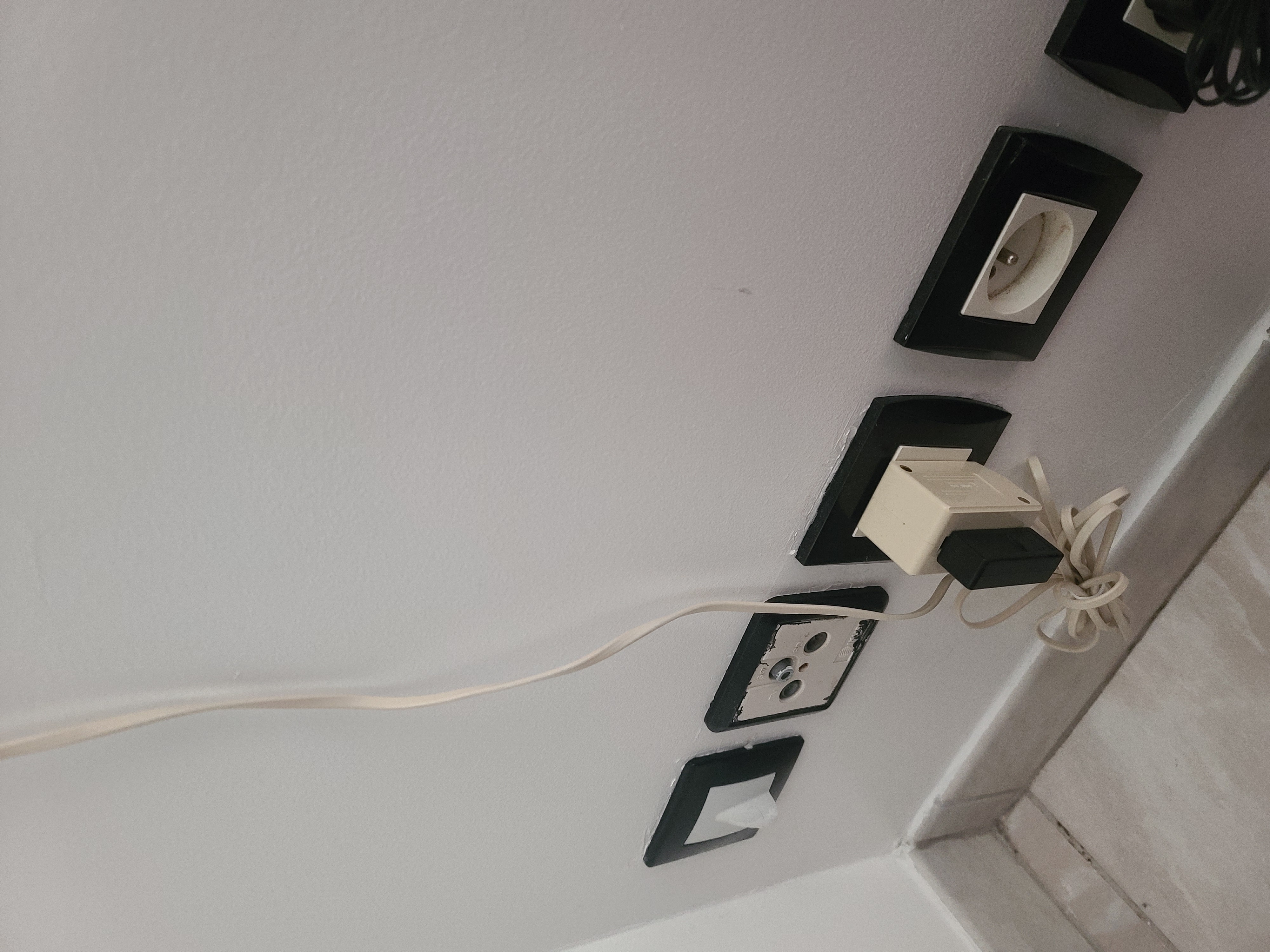

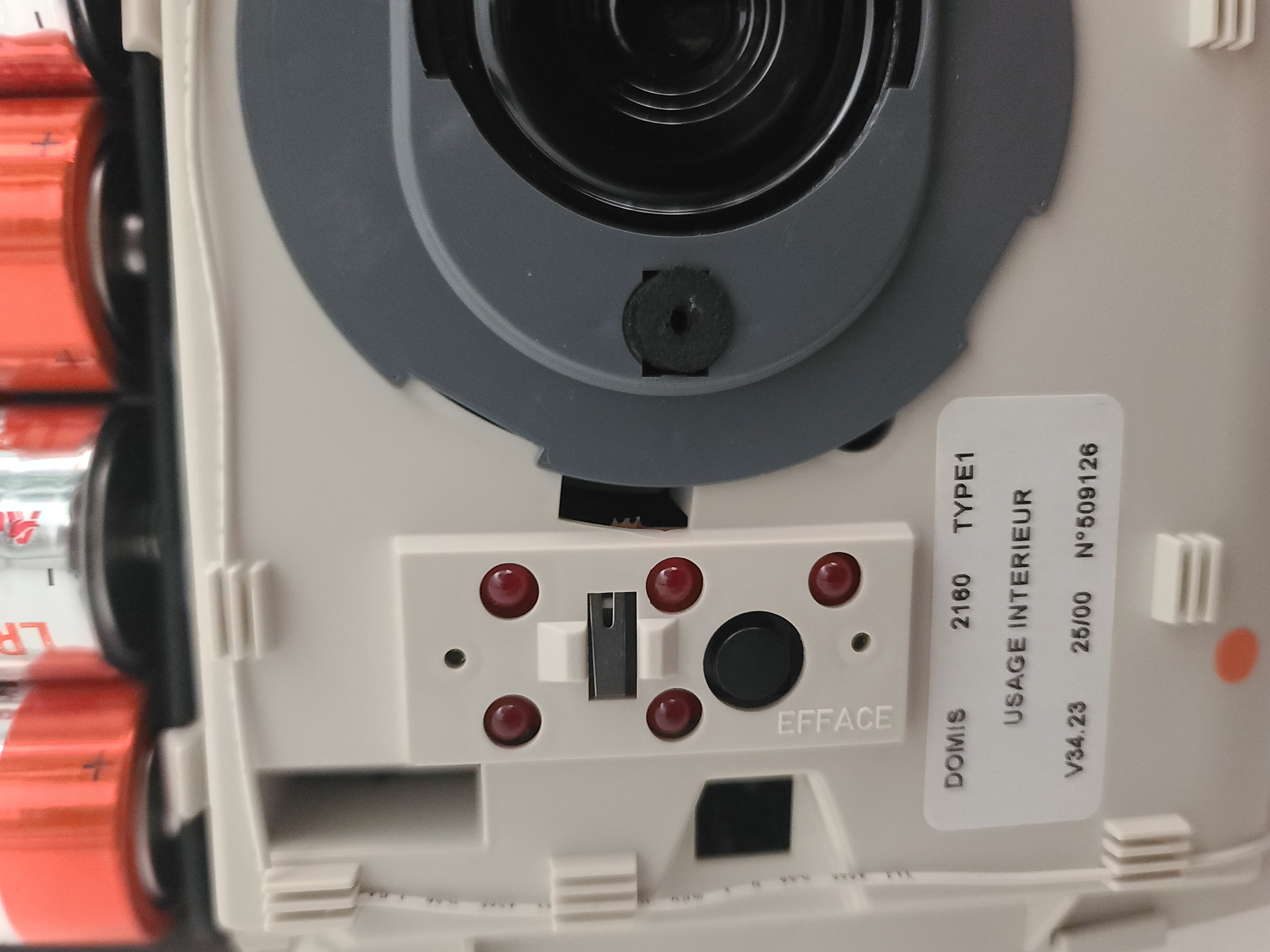

          &lt;div class=&quot;body-bd&quot;&gt;&lt;p&gt;Bonjour,&lt;br /&gt;J&amp;#39;ai acheté une alarme Protexiom 7 en 2002, m&amp;#39;ai je ne l&amp;#39;ai jamais installée, maintenant en voulant installer le transmetteur téléphonique, sur la prise téléphonique, le téléphone n&amp;#39;arrive pas à ce connecter à la ligne, je précise, j&amp;#39;ai la fibre optique, j&amp;#39;ai un téléphone qui est branché sur la box.&lt;br /&gt;Ci-joint les photos de mon transmetteur.&lt;br /&gt;Merci.&lt;/p&gt;&lt;p&gt;Merci,&lt;/p&gt;&lt;/div&gt;

          &lt;div class=&quot;body-bd&quot;&gt;&lt;p&gt;Bonjour &lt;br /&gt;Avec la fibre vos prises téléphoniques sont désactivées.&lt;/p&gt;&lt;p&gt;Il faut brancher le transmetteur avec le téléphone derrière la box.&lt;/p&gt;&lt;/div&gt;
