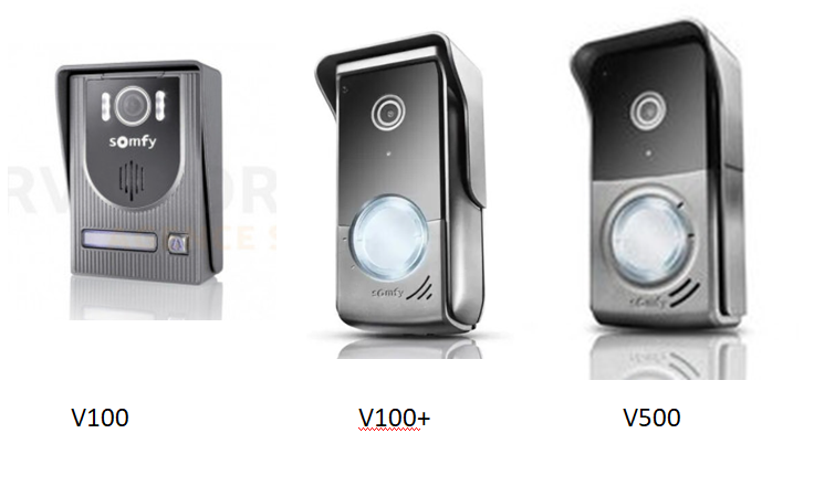

          &lt;div class=&quot;body-bd&quot;&gt;&lt;p&gt;Très bien Patrick mais vous dîtes que vous avez mis une platine de V100. C&amp;#39;est une V100 ou une V100+ ?&lt;/p&gt;&lt;/div&gt;

          &lt;div class=&quot;body-bd&quot;&gt;&lt;p&gt;C&amp;#39;est une V100+ voilà pour la précision&lt;br /&gt;MerciBonjour,&lt;/p&gt;&lt;p&gt;Pour répondre à Jean-Luc B,&lt;br /&gt;Merci mais je e comprends pas bien votre question.&lt;br /&gt;L&amp;#39;appareil pour lequel j&amp;#39;ai changé de platine de rue est un V 500&lt;br /&gt;avec l&amp;#39;ancienne platine de rue j&amp;#39;avais l&amp;#39;indication de la température extérieure, là elle reste toujours affichée sans évolution.&lt;br /&gt;Cordialement&lt;/p&gt;&lt;/div&gt;

          &lt;div class=&quot;body-bd&quot;&gt;&lt;p&gt;Bonjour&lt;/p&gt;&lt;p&gt;Vous avez changé la platine de rue et quel est le moniteur (référence) ?&lt;/p&gt;&lt;/div&gt;

          &lt;div class=&quot;body-bd&quot;&gt;&lt;p&gt;J&amp;#39;ai changé la platine de rue par une V100 et la température s&amp;#39;affiche sur mon écran intérieur mais elle reste toujours figée à _1 degré &lt;br /&gt;Y a t&amp;#39;il une manie à faire je n&amp;#39;ai rien trouvé à ce jour.&lt;/p&gt;&lt;p&gt;merci de vos réponses&lt;/p&gt;&lt;/div&gt;
