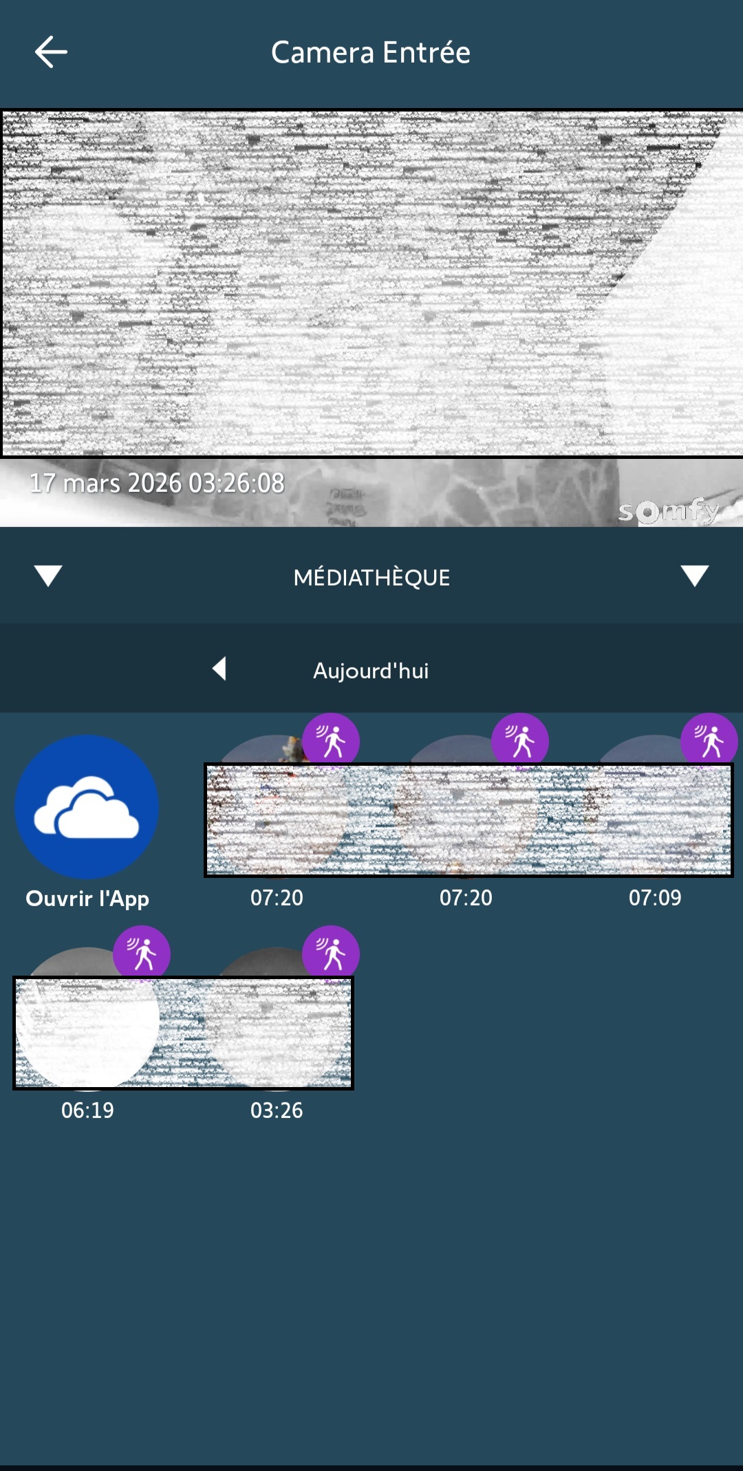

          &lt;div class=&quot;body-bd&quot;&gt;&lt;p&gt;Bonjour à tous, &lt;br /&gt;J’ai réussi à retrouver les images dans ma timeline, dans la médiathèque l’extrait vidéo est horodaté à 3h26 (comme illustré aussi dans la timeline), mais a été enregistré à 3h21 dans le flux continu, soit 5 min avant …&lt;br /&gt;Bonne journée.&lt;/p&gt;&lt;/div&gt;

          &lt;div class=&quot;body-bd&quot;&gt;&lt;p&gt;Bonjour la communauté, &lt;br /&gt;Sur ma caméra outdoor, j’ai eu un enregistrement de 30s suite à une détection (bien réel), voulant voir ce qu’il s’est passé avant et après, je suis allé dans la timeline et là sur le même horodatage (confirmé par la bande mauve de la détection), il n’y a rien sur les images.&lt;br /&gt;Je n’arrive pas non plus à retrouver cette événement en fouillant dans la timeline. &lt;br /&gt;Ce n’est pas la première fois que j’ai l’impression que les horodatages ne correspondent pas à la réalité, savez-vous comment faire pour retrouver une détection de la médiathèque parmi l’enregistrement en continu ? &lt;/p&gt;&lt;p&gt;PS : y a-t-il moyen d’incruster l’horodatage directement dans la vidéo ? celui-ci ne semble ajouté que lors de la lecture (pas présent dans les téléchargement)&lt;br /&gt;Note : par confidentialité, j’ai masqué une partie de mes captures.&lt;/p&gt;&lt;/div&gt;
