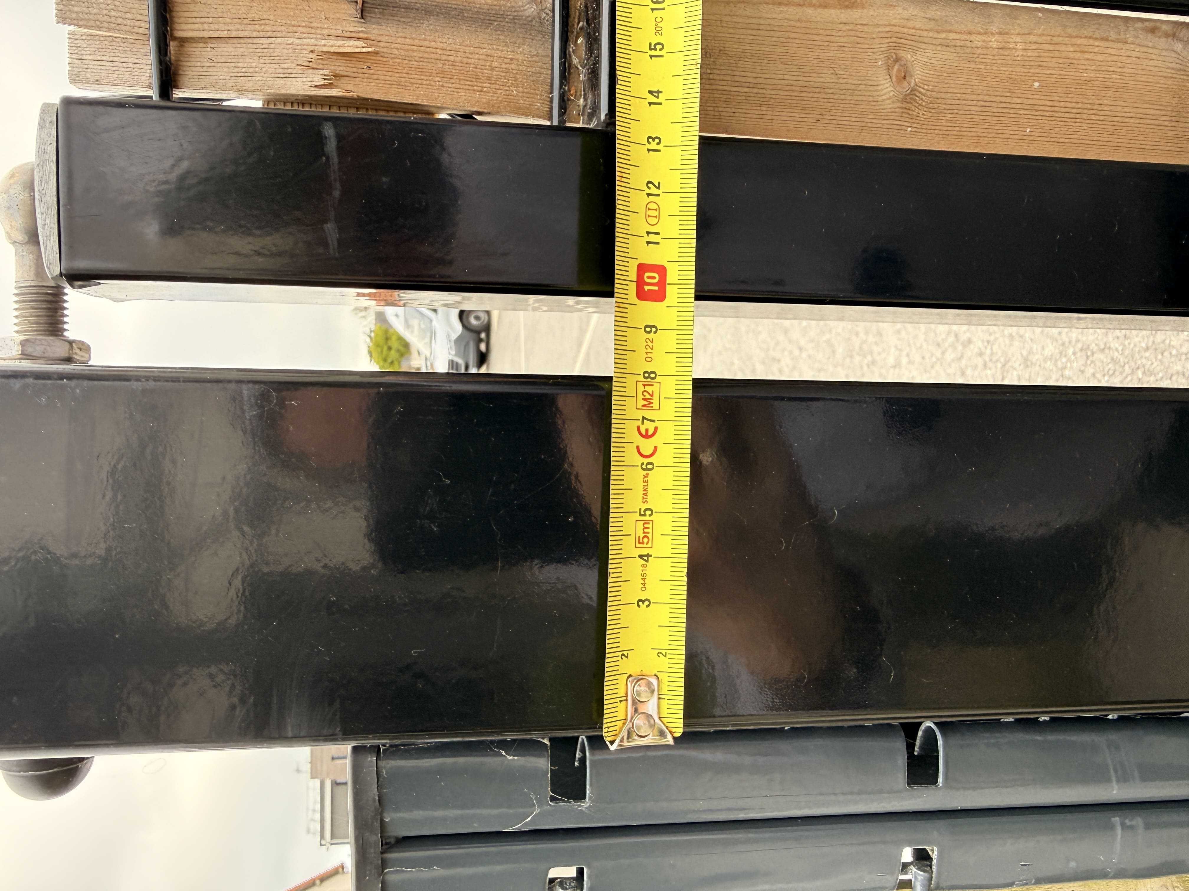

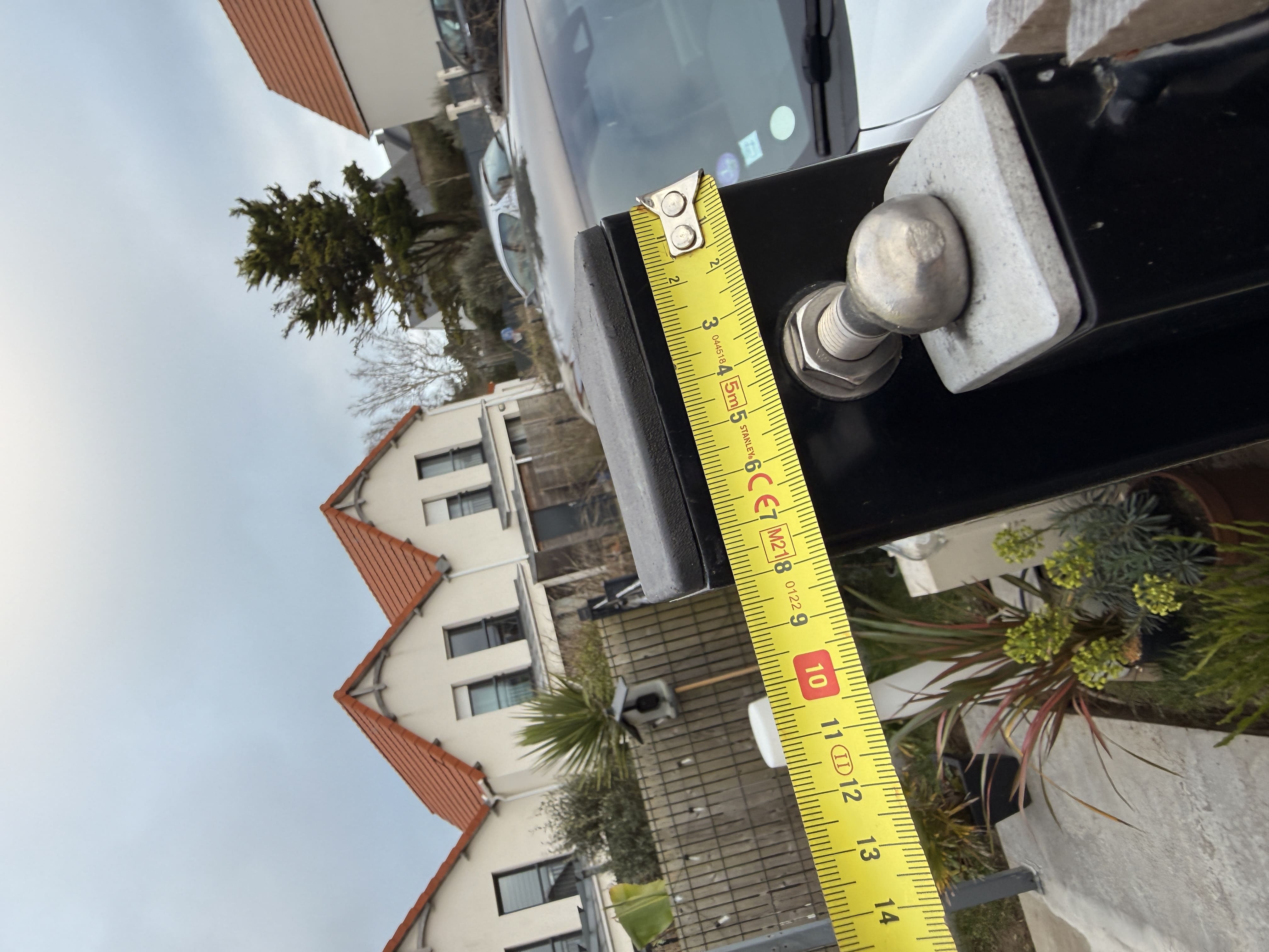

          &lt;div class=&quot;body-bd&quot;&gt;&lt;p&gt;Bonjour,&lt;br /&gt;Je lis dans la documentation que lla motorisation SGS Essential est compatible avec les piliers étroits. Vous pouvez me confirmer qu&amp;#39;il n&amp;#39;y a pas besoin de commander le kit de fixations pour piliers étroits en plus ? D&amp;#39;après mes photos, pouvez-vous me confirmer la compatibilité. &lt;/p&gt;&lt;p&gt;Merci d&amp;#39;avance,&lt;/p&gt;&lt;/div&gt;

          &lt;div class=&quot;body-bd&quot;&gt;&lt;p&gt;Il va manquer 1cm pour la cote B.&lt;br /&gt;Soit vous fixer un support fait d&amp;#39;une plaque acier de 8mm au format du support que vous ferez dépasser du pilier pour obtenir 13.&lt;br /&gt;Soit vous faites dépasser le support de 1cm et vous le souder au pilier (si acier), c&amp;#39;est ce que je ferais.&lt;br /&gt;Soit vous tentez le coup en posant le support au ras du pilier ce qui donnera 12cm, mais là, c&amp;#39;est vous qui prenez les risques.&lt;/p&gt;&lt;p&gt;Regardez les disques joints.&lt;/p&gt;&lt;/div&gt;

          &lt;div class=&quot;body-bd&quot;&gt;&lt;p&gt;Cote A = 4cm et cote B = 12cm.&lt;br /&gt;Le disque donne Si A = 4, B = 13, montage S ouverture 95°.&lt;br /&gt;C&amp;#39;est jouable mais juste juste......!!!&lt;br /&gt;Voyez les disques ici &lt;a href=&quot;https://service.somfy.com/downloads/fr_v5/disquede_pose_verrin.pdf&quot; rel=&quot;nofollow&quot;&gt;https://service.somfy.com/downloads/fr_v5/disquede_pose_v...&lt;/a&gt;&lt;/p&gt;&lt;p&gt;Les nouveaux supports pour piliers étroits sont compris dans les kits.&lt;/p&gt;&lt;p&gt;Bonne journée&lt;/p&gt;&lt;/div&gt;
