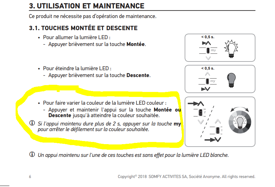

          &lt;div class=&quot;body-bd&quot;&gt;&lt;p&gt;Bonjour, je vous remercie pour votre réponse, nous allons creuser cette procédure.&lt;br /&gt;Bonne journée.&lt;br /&gt;Bien cordialement.&lt;/p&gt;&lt;/div&gt;

          &lt;div class=&quot;body-bd&quot;&gt;&lt;p&gt;Bonjour,&lt;br /&gt;Afin d&amp;#39;éclairer la périphérie d&amp;#39;une pergola avec un ruban LED RGB, je souhaiterais connaître la procédure pour sélectionner une couleur avec le récepteur lumière à variation IO.&lt;br /&gt;Jusqu&amp;#39;à présent la couleur tourne plus ou moins vite mais sans pouvoir l&amp;#39;arrêter sur l&amp;#39;une d&amp;#39;entre elles.&lt;br /&gt;La manœuvre sera prévue par un émetteur Ysia Patio 16 voies IO.&lt;br /&gt;Quelqu&amp;#39;un pourrait-il m&amp;#39;aider?&lt;br /&gt;Je vous remercie par avance pour vos éclairages :)&lt;br /&gt;Bien cordialement.&lt;/p&gt;&lt;/div&gt;
          &lt;div class=&quot;body-bd&quot;&gt;&lt;p&gt;Bonjour&lt;br /&gt;C&amp;#39;est page 6 de la documentation&lt;br /&gt;&lt;a href=&quot;https://asset.somfy.com/Document/73a0f7f5-7ce2-4206-ab85-88cc3150118c_5138393A_RGB_LED_REC_io_FR_DEU.pdf&quot; rel=&quot;nofollow&quot;&gt;https://asset.somfy.com/Document/73a0f7f5-7ce2-4206-ab85-...&lt;/a&gt;&lt;/p&gt;&lt;/div&gt;
