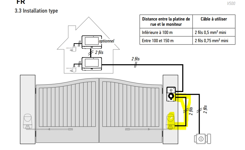

          &lt;div class=&quot;body-bd&quot;&gt;&lt;p&gt;Bonsoir  William.&lt;/p&gt;&lt;p&gt;Si vous reliez le moteur avec deux fils à la platine de rue ça fonctionne.&lt;/p&gt;&lt;/div&gt;

          &lt;div class=&quot;body-bd&quot;&gt;&lt;p&gt;Bonjour,&lt;br /&gt;J&amp;#39;ai actuellement un visiophone v500RTS  qui pilote une gâche électrique et un kit Ixengo 3s RTS en panne pour le portail qui va être remplacé par un kit ixengo 3s+ io. je voudrais savoir si le module de connectivité permettrait de piloter l&amp;#39;ensemble via un téléphone android.avec l&amp;#39;application somfy protect?&lt;br /&gt;Merci pour votre aide.&lt;/p&gt;&lt;/div&gt;
