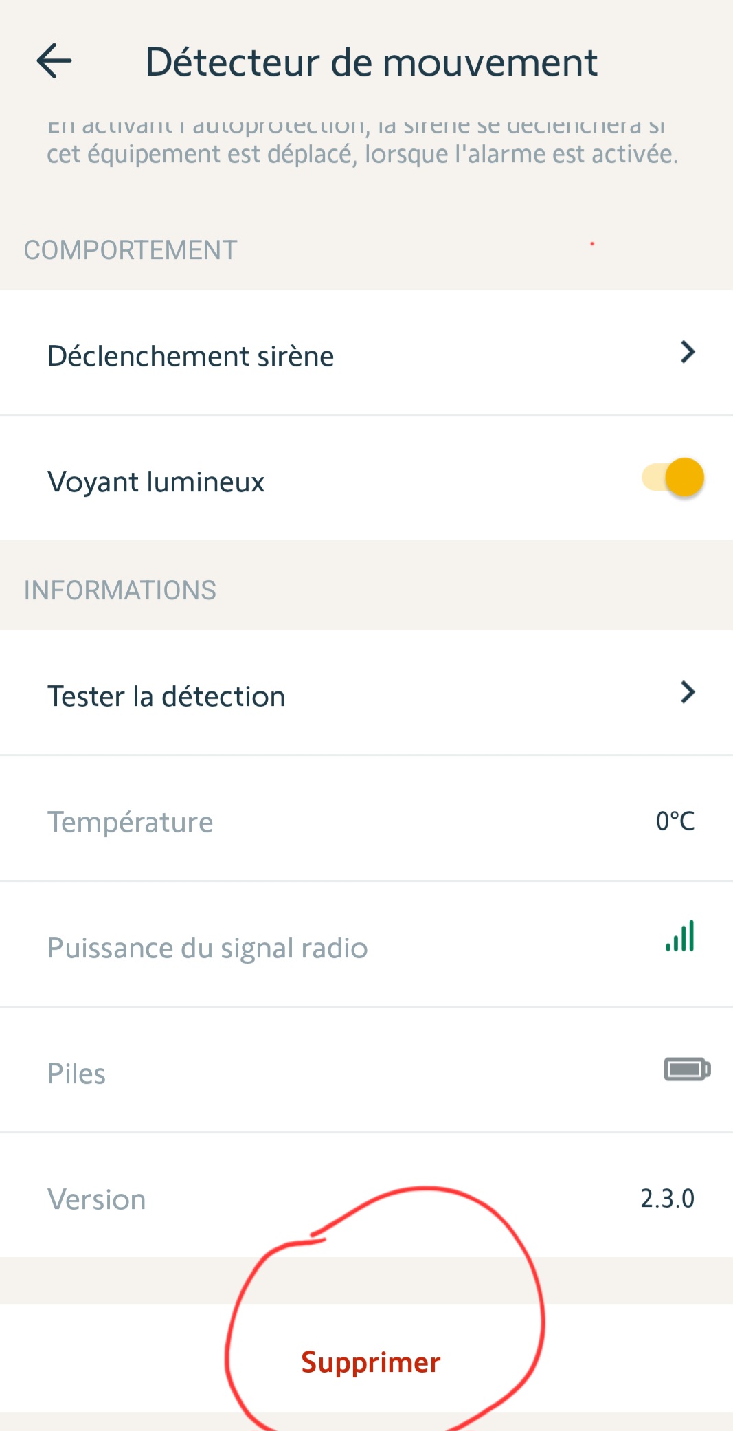

          &lt;div class=&quot;body-bd&quot;&gt;&lt;p&gt;Le bouton supprimer n&amp;#39;agit pas, il ne passe rien. Merci.&lt;/p&gt;&lt;/div&gt;

          &lt;div class=&quot;body-bd&quot;&gt;&lt;p&gt;Bonjour, est-ce qu&amp;#39;il y a une possibilité de supprimer ce détecteur défectueux de la liste de mes équipements ? Je n’ai pas trouvé de solution. Merci,  cordialement.&lt;/p&gt;&lt;/div&gt;

          &lt;div class=&quot;body-bd&quot;&gt;&lt;p&gt;Bonjour, impossible de désinstaller le détecteur de mouvement &amp;quot;Détecteur Garage&amp;quot;. Celui-ci s’est mal installé ou est défectueux. Merci pour votre aide.&lt;/p&gt;&lt;/div&gt;

          &lt;div class=&quot;body-bd&quot;&gt;&lt;p&gt;Bonjour, non pas du tout, c’est le détecteur de mouvement nommé &amp;quot; Détecteur Garage&amp;quot; qu’il est impossible de supprimer.  Merci.&lt;/p&gt;&lt;/div&gt;

          &lt;div class=&quot;body-bd&quot;&gt;&lt;p&gt;Bonjour, &lt;br /&gt;j&amp;#39;ai installé un détecteur de mouvement sur mon alarme Somfy Link Advanced. Il s&amp;#39;est bien installé mais le test ne donne aucun résultat, il ne détecte pas de mouvements. Il est impossible de le désinstaller depuis l&amp;#39;appli Somfy Protect. Quelle est la solution pour le supprimer de mon installation? Merci pour votre aide.&lt;/p&gt;&lt;p&gt;Merci,&lt;/p&gt;&lt;/div&gt;
          &lt;div class=&quot;body-bd&quot;&gt;&lt;p&gt;Bonjour&lt;/p&gt;&lt;p&gt;C&amp;#39;est quoi comme détecteur de mouvement ? Le petit rond ?&lt;/p&gt;&lt;/div&gt;
