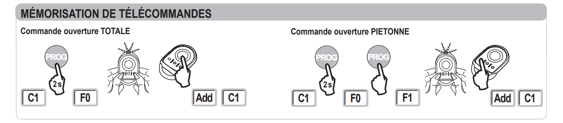

          &lt;div class=&quot;body-bd&quot;&gt;&lt;p&gt;Rebonjour,&lt;br /&gt;Après plusieurs essais infructueux, j&amp;#39;ai fait un essai de validation &amp;quot;ouverture piétonne&amp;quot; sur &amp;quot;la petite touche Milieu&amp;quot; et cela fonctionne bien en mode piéton.&lt;br /&gt;En résumé &amp;quot;la petite touche gauche &amp;quot; de cette télécommande est défectueuse, alors que les 2 autres télécommandes sont programmés sur cette touche, les autres boutons sont pour le garage.&lt;br /&gt;Cordialement&lt;/p&gt;&lt;/div&gt;

          &lt;div class=&quot;body-bd&quot;&gt;&lt;p&gt;Bonjour,&lt;br /&gt;J&amp;#39;ai appliqué votre procédure en déconnectant la batterie et en courant l&amp;#39;alim.&lt;br /&gt;Le résultat est négatif, la télécommande ne semble pas prendre la fonction piéton.&lt;br /&gt;Dans la commande piétonne j&amp;#39;ai bien la procédure F0 puis F1 puis Add C1 .&lt;br /&gt;Le problème semble mettre en cause cette télécommande d&amp;#39;autant que les 2 autres télécommandes fonctionnent parfaitement en ouverture totale et en ouverture piétonne.&lt;/p&gt;&lt;p&gt;Belle journée&lt;/p&gt;&lt;/div&gt;

          &lt;div class=&quot;body-bd&quot;&gt;&lt;p&gt;Bonjour Gérard&lt;/p&gt;&lt;p&gt;C&amp;#39;est dans la documentation.&lt;/p&gt;&lt;p&gt;Bonne journée.&lt;/p&gt;&lt;/div&gt;
