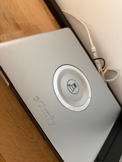

          &lt;div class=&quot;body-bd&quot;&gt;&lt;p&gt;voici ma centrale que je veux remplacer&lt;/p&gt;&lt;/div&gt;

          &lt;div class=&quot;body-bd&quot;&gt;&lt;p&gt;Donc vous me dites que su fait que ma centrale est HS, je dois réinvestir dans tout le matériel ? &lt;br /&gt;alors que tout le reste fonctionne, j&amp;#39;ai toute ma maison équipée...... Somfy ne produit plus la centrale et c&amp;#39;est ainsi....???&lt;/p&gt;&lt;/div&gt;

          &lt;div class=&quot;body-bd&quot;&gt;&lt;p&gt;Bonsoir&lt;br /&gt;Il n&amp;#39;y a rien de compatible.&lt;br /&gt;Il faut tout changer.&lt;/p&gt;&lt;p&gt;Essayez de débloquer votre Protexiom en suivant le post ci joint&lt;br /&gt;&lt;a title=&quot;Retex Acces extérieur Protexiom Protexial&quot; href=&quot;https://forum.somfy.fr/questions/3517831-retex-acces-exterieur-protexiom-protexial&quot;&gt;https://forum.somfy.fr/questions/3517831-retex-acces-exterieur-protexiom-protexial&lt;/a&gt;&lt;/p&gt;&lt;/div&gt;
