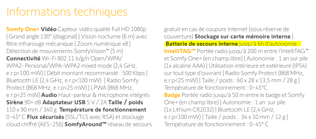

          &lt;div class=&quot;body-bd&quot;&gt;&lt;p&gt;Attendez je ne suis pas sur de comprendre.&lt;br /&gt;Vous parlez de 3 jours, mais l&amp;#39;autonomie de la batterie n&amp;#39;est que de 6H.&lt;/p&gt;&lt;/div&gt;

  <enclosure length="205116" url="https://dimelo-answers-production.s3.eu-west-1.amazonaws.com/177/a1b2d975dfa5ab29/image_original.png?bb28c87" type="image/png" />

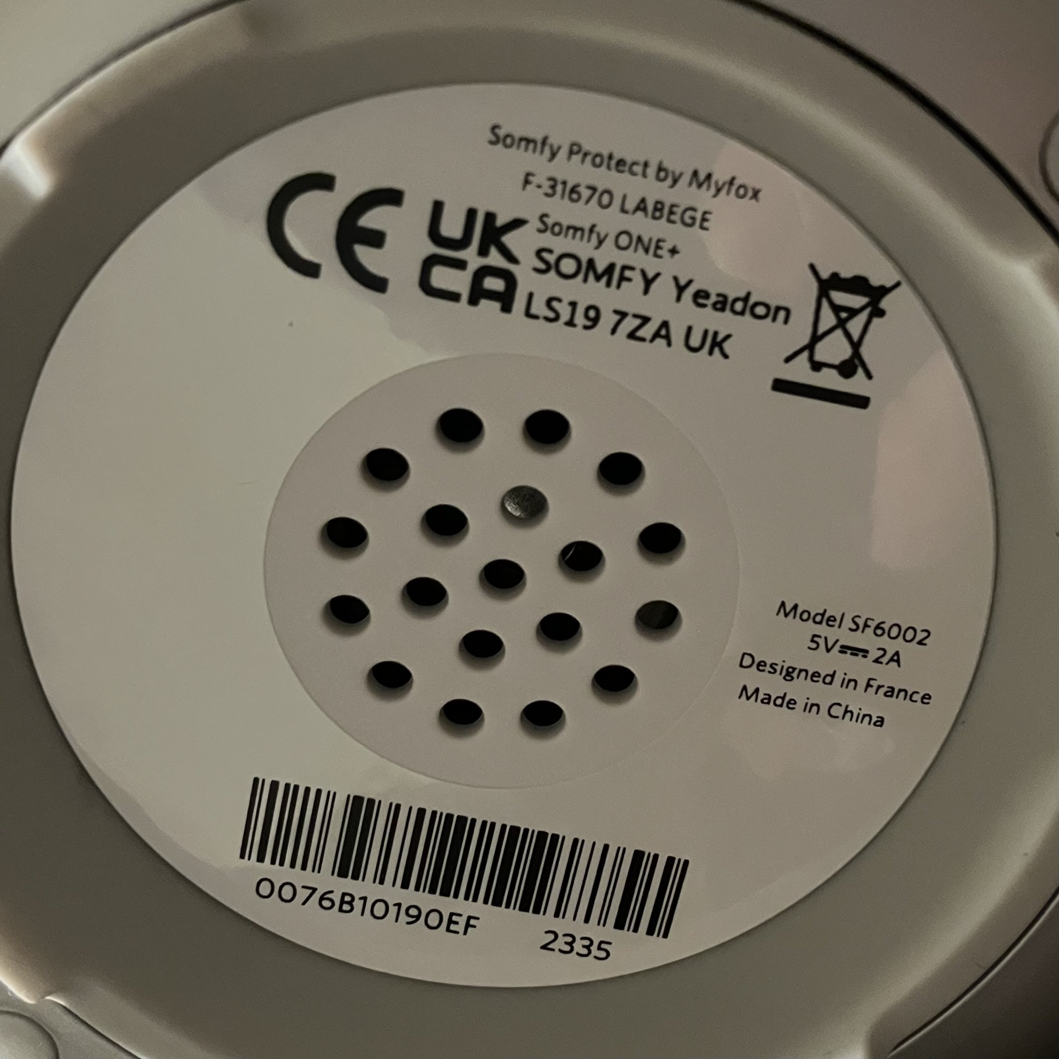

          &lt;div class=&quot;body-bd&quot;&gt;&lt;p&gt;Bonsoir&lt;br /&gt;Remplacer le transfo par un chargeur de smartphone.&lt;/p&gt;&lt;/div&gt;
