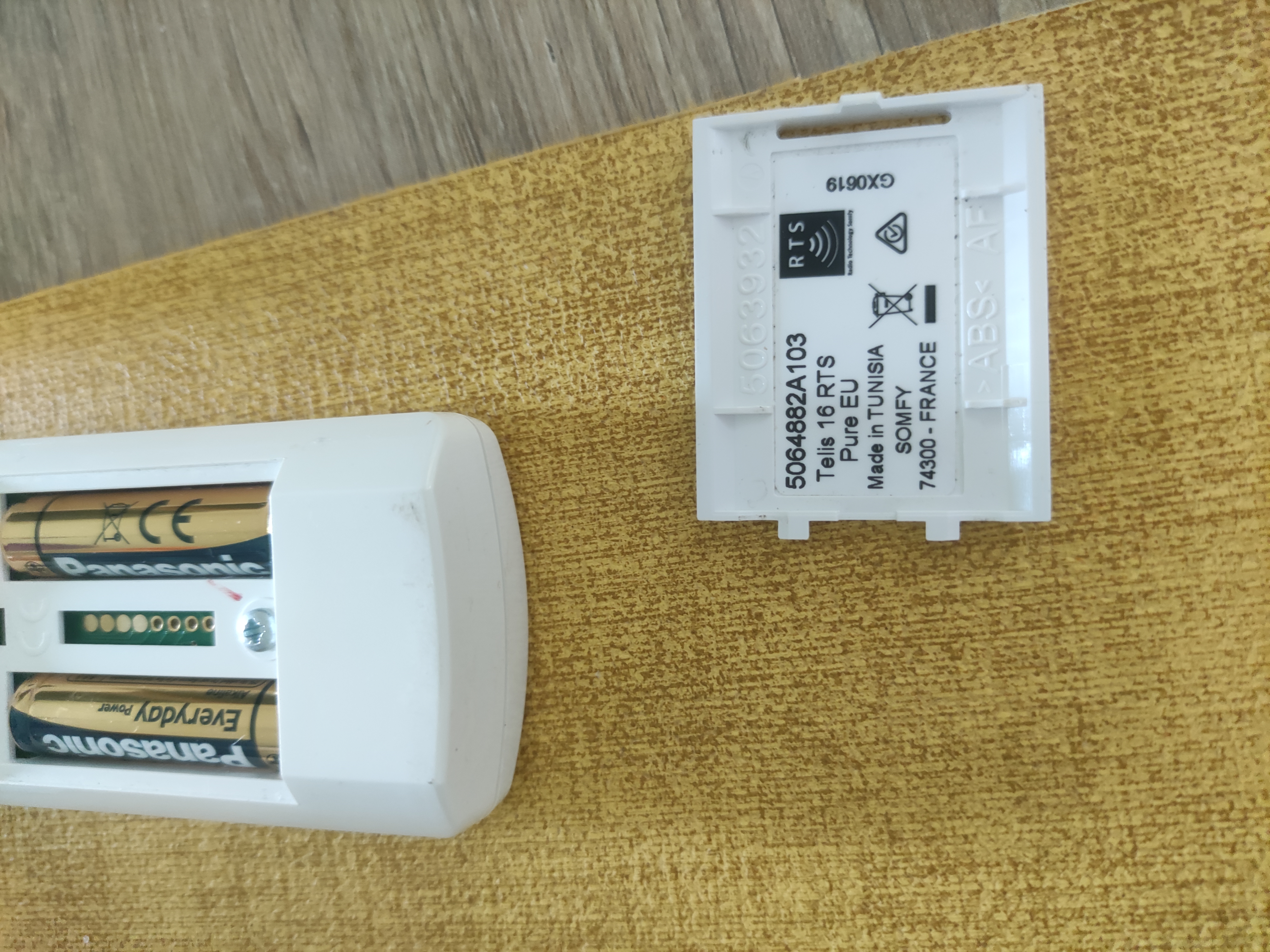

          &lt;div class=&quot;body-bd&quot;&gt;&lt;p&gt;Bonjour,&lt;/p&gt;&lt;p&gt;J&amp;#39;ai acquis une maison avec une pergola bioclimatique coublanc pilotable via une telecommande telis 16 en RTS.&lt;/p&gt;&lt;p&gt;J&amp;#39;aurai vouloir piloter l&amp;#39;ensemble des fonctions (3 lots de lames, 3 jeux de lumières et 3 stores) via mon téléphone et google home.&lt;/p&gt;&lt;p&gt;Est-ce possible pour l&amp;#39;un ou pour les deux ? Avec quel matériel ?&lt;/p&gt;&lt;p&gt;Merci beaucoup pour votre aide&lt;/p&gt;&lt;/div&gt;
  <title>Réponse de Nicolas G.</title>
  <dc:creator>Nicolas G.</dc:creator>
          &lt;div class=&quot;body-bd&quot;&gt;&lt;p&gt;Merci de votre retour rapide&lt;/p&gt;&lt;p&gt;Par contre, je comprends pas trop le il n&amp;#39;y a pas de pergola bioclimatique en rts. Or j&amp;#39;ai une télécommande telis 16 rts avec le logo rts pour contrôler l&amp;#39;ensemble des éléments de la pergola (les larmes orientables, les stores et les lumières)&lt;/p&gt;&lt;p&gt;Merci&lt;/p&gt;&lt;/div&gt;
          &lt;div class=&quot;body-bd&quot;&gt;&lt;p&gt;Normal. Il n&amp;#39;existe pas de pergola bioclimatique en RTS&lt;/p&gt;&lt;p&gt;Là vous devez installer chaque store individuellement.&lt;/p&gt;&lt;/div&gt;
