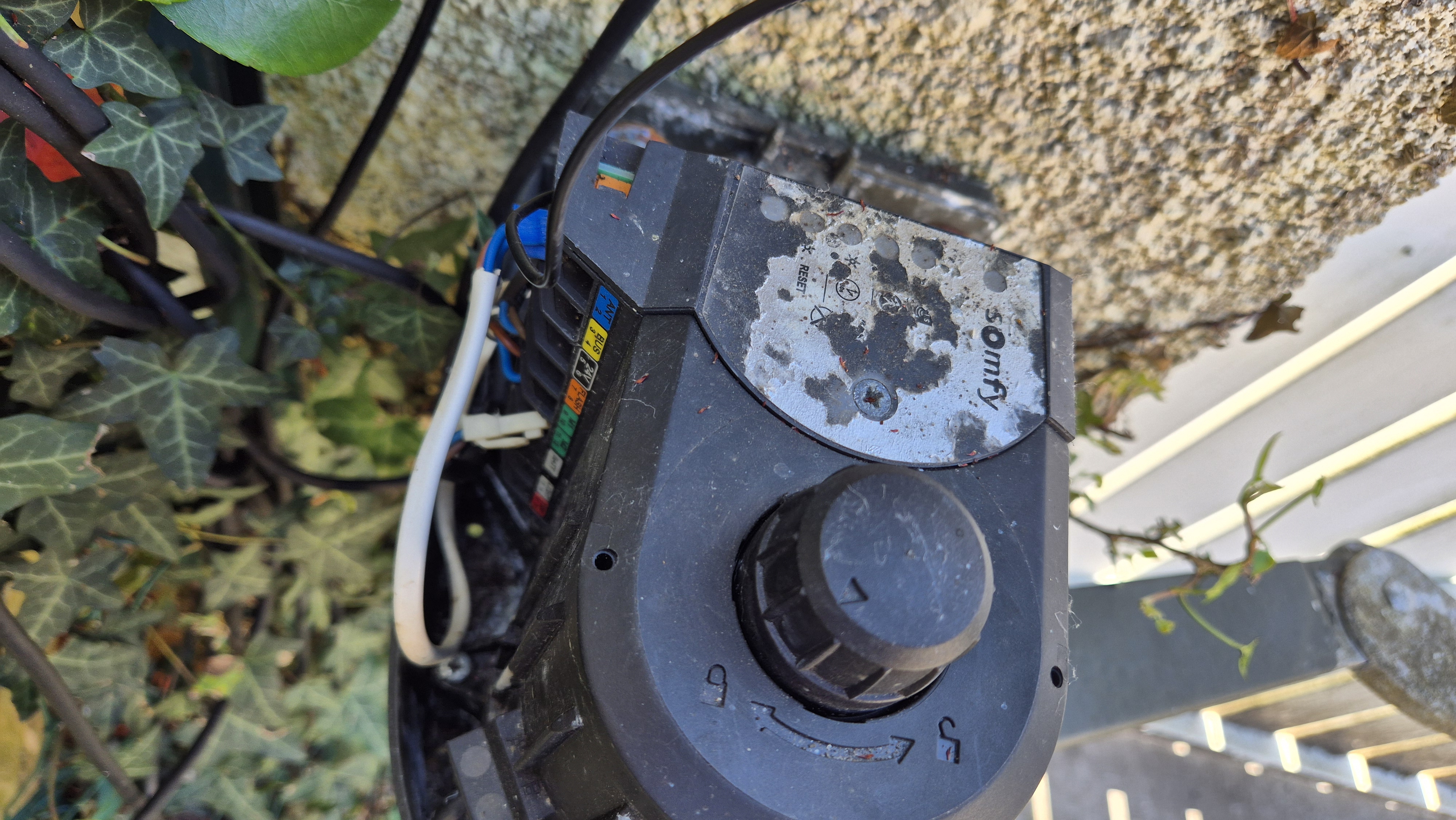

          &lt;div class=&quot;body-bd&quot;&gt;&lt;p&gt;Bonjour,&lt;/p&gt;&lt;p&gt;J&amp;#39;ai un portail à battant SGA 6000 alimenté en 24v/panneaux solaires avec cellules détection d&amp;#39;obstacles.&lt;br /&gt;Depuis hier, le portail qui fonctionnait parfaitement précédemment ne se referme plus.&lt;/p&gt;&lt;p&gt;Ce que j&amp;#39;ai testé, qui n&amp;#39;a pas corrigé le défaut:&lt;/p&gt;&lt;ul&gt;&lt;li&gt;Remise à zéro: le portail s&amp;#39;ouvre pour l&amp;#39;apprentissage de course, mais ne se referme pas. Toutefois, j&amp;#39;entends après l&amp;#39;appui sur la télécommande un petit &amp;quot;clic&amp;quot; électromécanique mais les moteurs ne bougent pas pour refermer (l&amp;#39;ouverture se passe avant sans soucis jusqu&amp;#39;en butée).&lt;/li&gt;&lt;li&gt;Nettoyage puis finalement retrait de la connexion BUS des cellules: le défaut persiste.&lt;/li&gt;&lt;li&gt;En alimentant directement chaque moteur M1 et M2, ils s&amp;#39;ouvrent et à l&amp;#39;inversion de polarité se referme sans soucis.&lt;/li&gt;&lt;/ul&gt;&lt;p&gt;Y a t il d&amp;#39;autre chose que je peux faire ?&lt;br /&gt;Puis je éventuellement diagnostiquer quelque chose directement sur la carte électronique (je suis équipé d&amp;#39;un multimètre)? &lt;/p&gt;&lt;p&gt;Merci à vous pour le temps que vous prendrez pour m&amp;#39;aider&lt;/p&gt;&lt;/div&gt;
          &lt;div class=&quot;body-bd&quot;&gt;&lt;p&gt;Bonjour,&lt;/p&gt;&lt;p&gt;Votre boîtier électronique est probablement défectueux et peut certainement se faire réparer à moindre frais.&lt;br /&gt;Pour infos et contact : &lt;a href=&quot;https://forum.somfy.fr/users/6899912&quot; rel=&quot;nofollow&quot;&gt;https://forum.somfy.fr/users/6899912&lt;/a&gt;&lt;/p&gt;&lt;p&gt;Pour son éventuel remplacement :&lt;br /&gt;&lt;a href=&quot;https://boutique.somfy.fr/mise-a-jour-sga-4100-5000-6000.html&quot; rel=&quot;nofollow&quot;&gt;https://boutique.somfy.fr/mise-a-jour-sga-4100-5000-6000....&lt;/a&gt;&lt;/p&gt;&lt;/div&gt;
