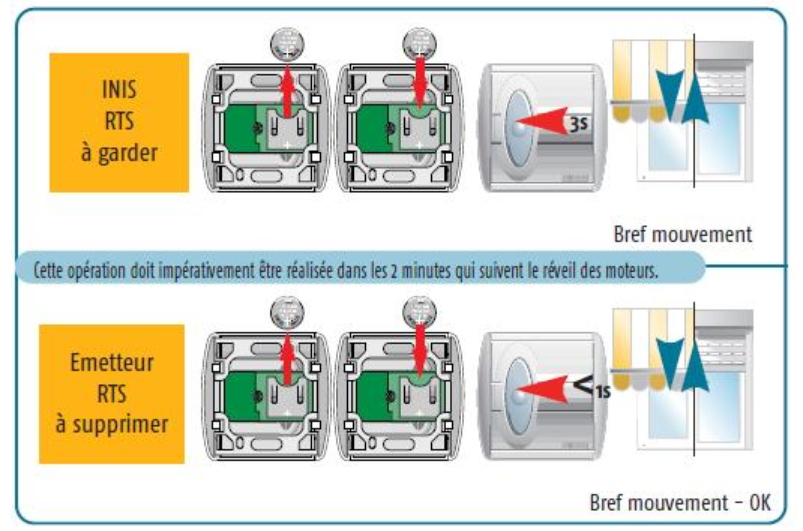

          &lt;div class=&quot;body-bd&quot;&gt;&lt;p&gt;Bonjour&lt;/p&gt;&lt;p&gt;Voici le principe pour supprimer un Inis sur une motorisation.&lt;/p&gt;&lt;p&gt;Pour vous, en haut ça représente l&amp;#39;inis 5 et en bas l&amp;#39;inis 1&lt;/p&gt;&lt;p&gt;Bonne journée.&lt;/p&gt;&lt;/div&gt;

          &lt;div class=&quot;body-bd&quot;&gt;&lt;p&gt;Bonjour,&lt;br /&gt;j&amp;#39;ai plusieurs volets commandés chacun par un INIS RT&lt;br /&gt;malgré une réinitialisation des INIS 1 et 5, la N° 5 commande le volet 5 et le 1 ( mais pas l&amp;#39;inverse ) j&amp;#39;ai l&amp;#39;impression de tourner en rond (avant la réinitialisation c&amp;#39;était le 5 et  le 2.&lt;br /&gt;merci de votre aide &lt;br /&gt;cordialement&lt;/p&gt;&lt;p&gt;Merci,&lt;/p&gt;&lt;/div&gt;
