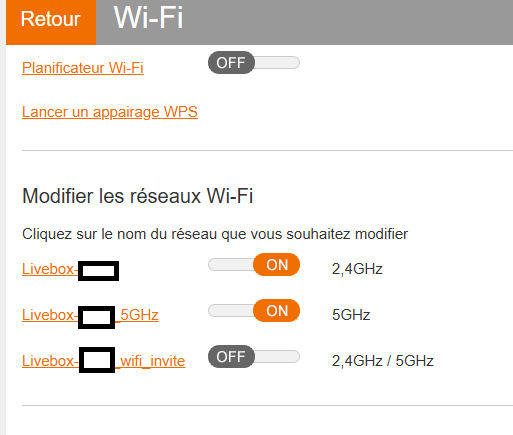

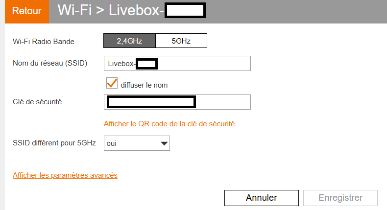

          &lt;div class=&quot;body-bd&quot;&gt;&lt;p&gt;Mise à jour du fil :&lt;br /&gt;J&amp;#39;ai finalement réussi à me connecter.&lt;br /&gt;Pour celles et ceux qui ont le même problème, voici la solution qui a fonctionné pour moi (il faut séparer les bandes de connexion à la box si elle en a plusieurs) :&lt;br /&gt;1 - Aller sur une page internet pour entrer sur la page d&amp;#39;administration de votre box (pour ma part c&amp;#39;est la dernière livebox de chez orange donc je me connecte en local 192.168.1.1. Entrez vos identifiants.&lt;br /&gt;2 - Trouver le bouton WIFI et cliquez dessus (cf. image 1)&lt;br /&gt;3 - Cliquer sur la bande (en orange) et entrer dans les paramètres de cette connexion (c&amp;#39;est ici ou on voit le mdp de connexion à la box)&lt;br /&gt;4 - (cf. image 2) Selectionner &amp;quot;OUI&amp;quot; pour &amp;quot;SSID différents pour 5Ghz&amp;quot;. de façon à séparer les canaux de connexion à la box (car à priori Tahoma ne peut se connecter que sur le canal 2.4Ghz.&lt;br /&gt;5 - Enregistrer et retourner sur l&amp;#39;écran précèdent. Vous allez voir que vous aurez maintenant une autre ligne avec le nom de votre livebox mais incrémenté de 5ghz.&lt;br /&gt;NE VOUS INQUIETEZ PAS, ça ne changera rien pour tous vos appareils déjà connectés.&lt;/p&gt;&lt;p&gt;Maintenant normalement la connexion de somfy devrait trouver votre box. Pour moi ca a fonctionné.&lt;/p&gt;&lt;/div&gt;

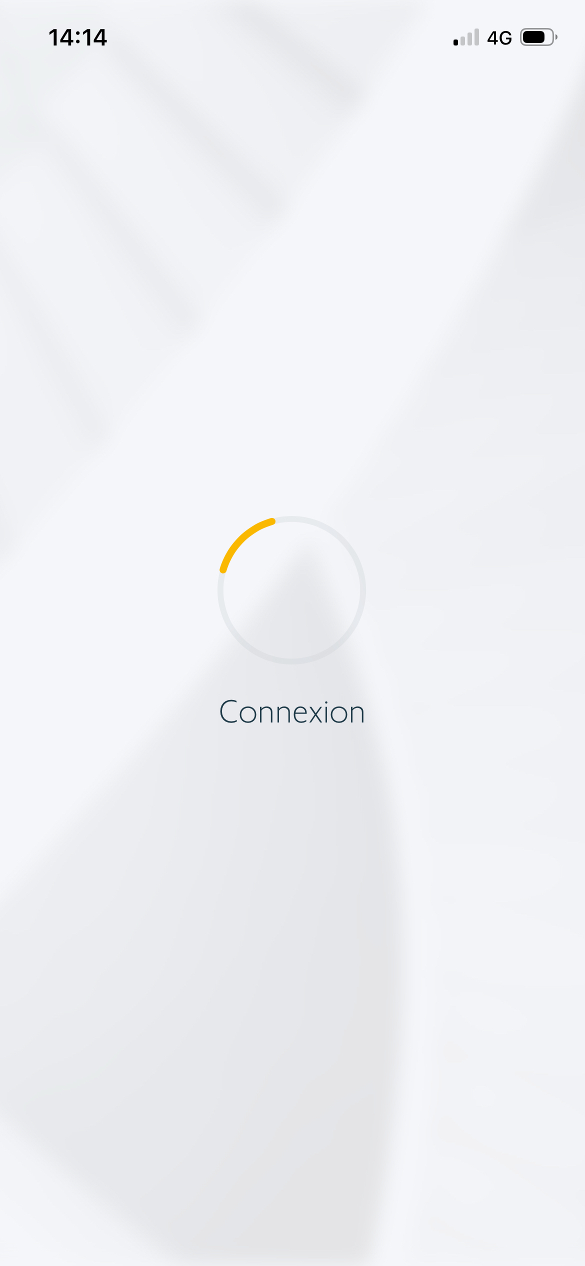

          &lt;div class=&quot;body-bd&quot;&gt;&lt;p&gt;Mise à jour du problème :&lt;br /&gt;Depuis 10 minutes j&amp;#39;ai relancé un teste de première configuration et cette fois c&amp;#39;est passé à l&amp;#39;étape suivante, la sélection de la box internet (livebox orange pour ma part).&lt;br /&gt;Mais encore une fois ca bug. Après avoir sélectionné la box puis entré le code de connexion, de nouveau l&amp;#39;application plante, le logo &amp;quot;Connexion&amp;quot; tourne en boucle sans que rien ne se passe. J&amp;#39;ai revérifié mon mdp et également j&amp;#39;ai activé la connexion wps (au cas ou), et également j&amp;#39;ai testé de passé mon téléphone sur le réseau 4G à la place d&amp;#39;etre sur le wifi mais rien ne change, ca tourne toujours en boucle, au point ou le tahoma ne clignote plus bleu mais se stabilise en blanc.&lt;/p&gt;&lt;/div&gt;
