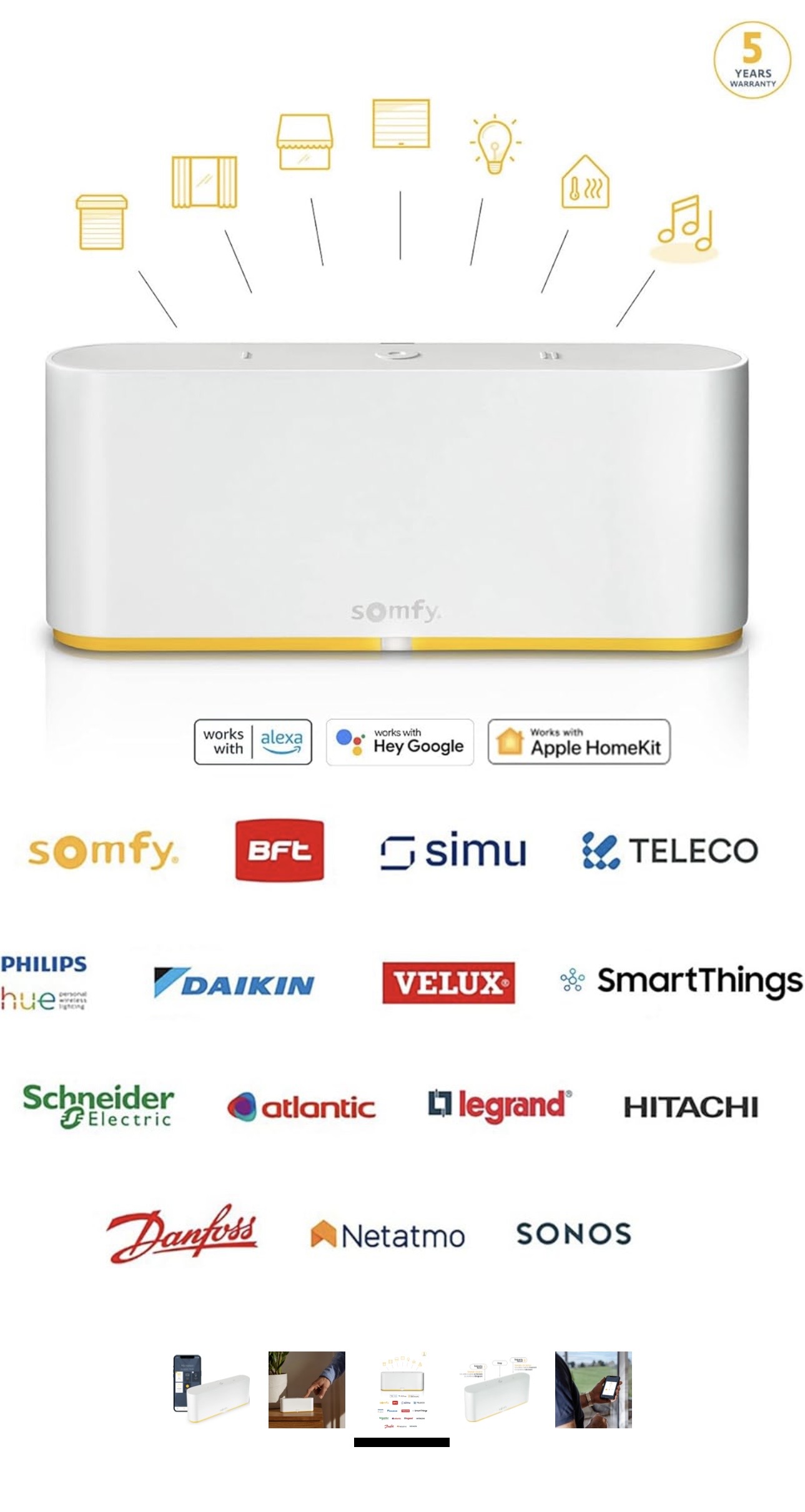

          &lt;div class=&quot;body-bd&quot;&gt;&lt;p&gt;Bonjour,&lt;/p&gt;&lt;p&gt;J’ai 11 volets roulants Simu bhz récent (appart Vefa livré il y a 6 mois) j’en ai connecté 10 et le 11ème m’embête ! Il avait un problème mécanique maintenant résolu, j’ai pu l’appairer à une télécommande mais il reste invisible de ma TaHoma. Je souhaiterai savoir s’il est possible de vider complètement sa mémoire pour le « nettoyer » et le rendre visible ? &lt;/p&gt;&lt;p&gt;Je précise que je n’ai qu’un seul disjoncteur pour les 11 volets et que le process off/on pendant 2/8/2 va me mettre en appairage l’intégralité des volets et risquer de dérégler toute ma config fonctionnelle. Je cherche donc une méthode de vidage mémoire uniquement pour ce volet (pour encore compliqué les choses, il est à 5m de hauteur)&lt;/p&gt;&lt;p&gt;Merci d’avance de vos conseils.&lt;/p&gt;&lt;p&gt;Jonathan&lt;/p&gt;&lt;/div&gt;
  <title>Réponse de Jonathan C.</title>
  <dc:creator>Jonathan C.</dc:creator>
          &lt;div class=&quot;body-bd&quot;&gt;&lt;p&gt;La TaHoma Switch,  celle-ci&lt;/p&gt;&lt;/div&gt;

          &lt;div class=&quot;body-bd&quot;&gt;&lt;p&gt;Bonjour&lt;/p&gt;&lt;p&gt;C&amp;#39;est quoi comme TaHoma ?&lt;/p&gt;&lt;/div&gt;
