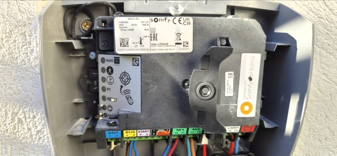

          &lt;div class=&quot;body-bd&quot;&gt;&lt;p&gt;Bonjour,&lt;/p&gt;&lt;p&gt;Je n&amp;#39;arrive pas à connecter le moteur de mon portail &amp;quot; SGS essential&amp;quot; connectée sur ma box tahoma v2 ? &lt;br /&gt;Les télécommandes keypop2 fonctionnent bien.&lt;/p&gt;&lt;p&gt;Dans le pack il y a aussi un kit connectivité Somfy mais qui fait doublon avec ma tahoma v2, non ? &lt;/p&gt;&lt;p&gt;Ce n&amp;#39;est pas très clair pour moi...&lt;/p&gt;&lt;p&gt;Merci pour votre aide.&lt;/p&gt;&lt;p&gt;Gaetan&lt;/p&gt;&lt;/div&gt;

          &lt;div class=&quot;body-bd&quot;&gt;&lt;p&gt;Bonjour Jacky,&lt;/p&gt;&lt;p&gt;Merci pour votre retour. Je viens de prendre une photo et effectivement il y a bien l&amp;#39;étiquette... &lt;br /&gt;Je dois faire quelque chose de travers...&lt;/p&gt;&lt;p&gt;Auriez vous un tuto ?&lt;/p&gt;&lt;p&gt;Merci beaucoup pour votre aide&lt;/p&gt;&lt;/div&gt;

          &lt;div class=&quot;body-bd&quot;&gt;&lt;p&gt;Bonjour &lt;br /&gt;Ouvrez le capot du moteur et regardez si il y a l&amp;#39;étiquette &amp;quot;Somfy tahoma&amp;quot;&lt;/p&gt;&lt;p&gt;S&amp;#39;il n&amp;#39;y a pas cette étiquette il faut acheter une télécommande relais pour faire la liaison.&lt;/p&gt;&lt;/div&gt;
