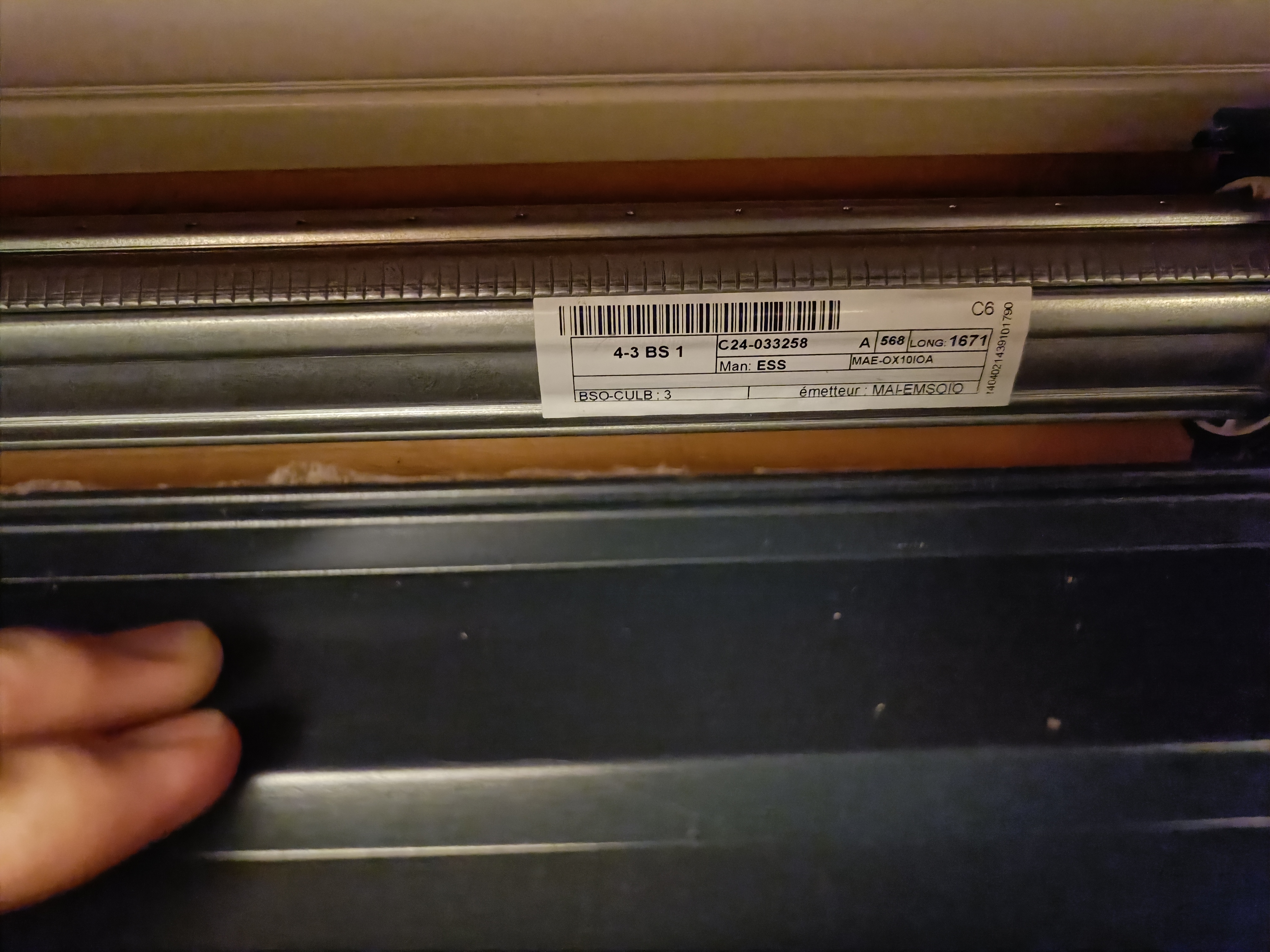

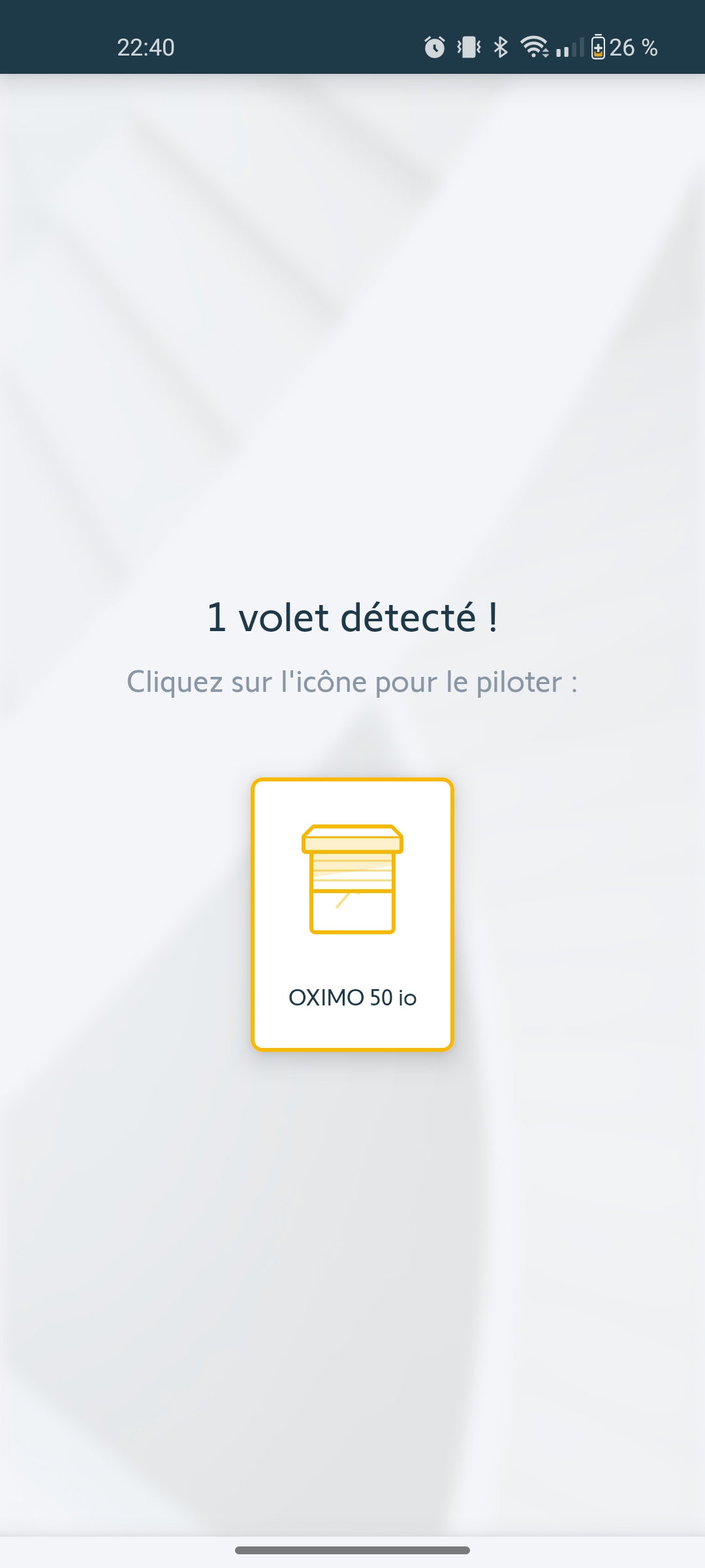

          &lt;div class=&quot;body-bd&quot;&gt;&lt;p&gt;Comme déjà dit c&amp;#39;est Tahoma qui détecte le moteur, donc je vois qu&amp;#39;elle a détecté un Oximo 50 IO qui est un moteur de VR et non pas de BSO.&lt;br /&gt;Le fabricant de votre menuiserie a installé un moteur type VR raison pour laquelle Tahoma trouve un VR et non pas un BSO.&lt;/p&gt;&lt;p&gt;Bonne soirée&lt;/p&gt;&lt;/div&gt;

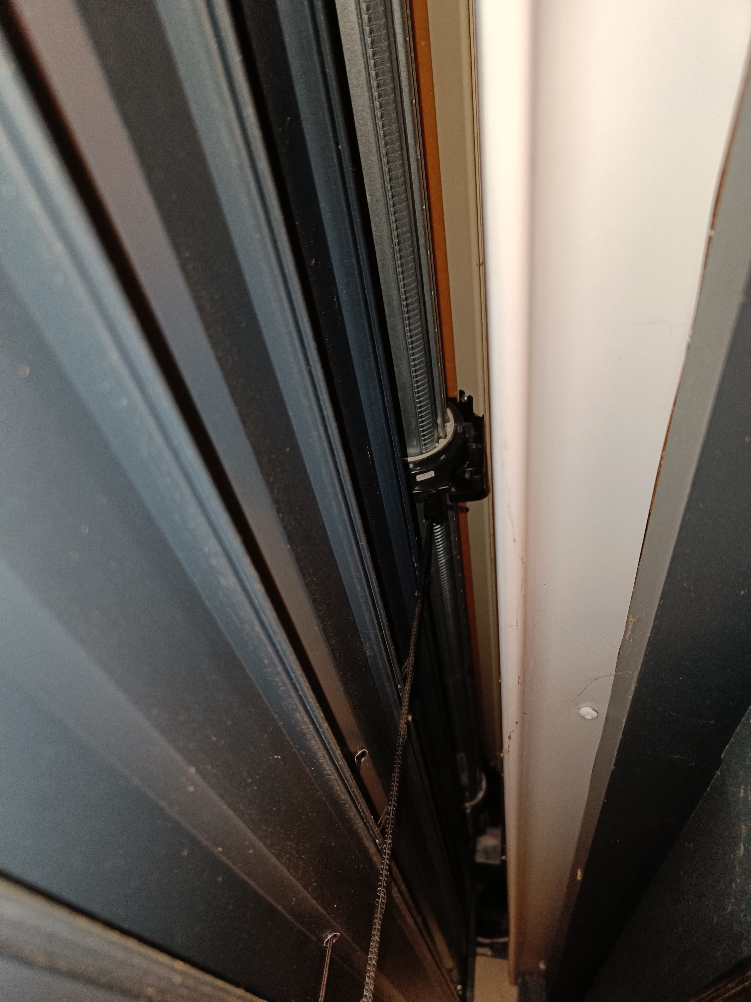

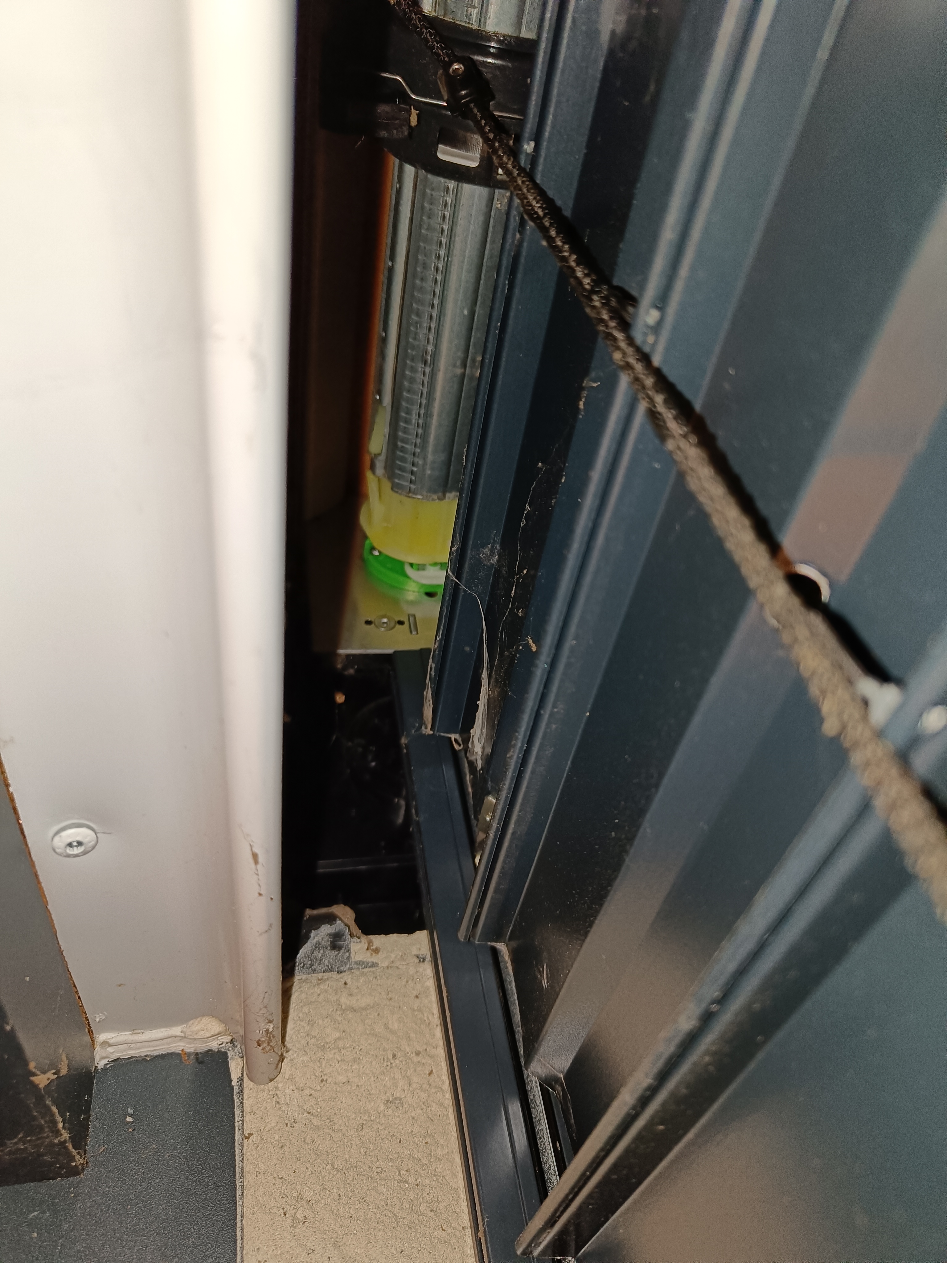

          &lt;div class=&quot;body-bd&quot;&gt;&lt;p&gt;Bonjour,&lt;/p&gt;&lt;p&gt;Lorsque j&amp;#39;ai rentré l&amp;#39;ensemble de mes volets dans l&amp;#39;application Tahoma, je me suis trompé pour les BSO que j&amp;#39;ai également rentré en volets. Par conséquent je ne peux pas régler l&amp;#39;orientation des lames de ces BSO.&lt;/p&gt;&lt;p&gt;Comment faire pour corriger cela ?&lt;/p&gt;&lt;p&gt;Merci,&lt;/p&gt;&lt;p&gt;David&lt;/p&gt;&lt;/div&gt;

          &lt;div class=&quot;body-bd&quot;&gt;&lt;p&gt;Ok, merci de votre précision.&lt;/p&gt;&lt;p&gt;La Switch trouve automatiquement les équipements IO.&lt;br /&gt;Vous avez du au départ sélectionner ; fenêtre et protection solaire.&lt;/p&gt;&lt;p&gt;Donc deux solutions possibles:&lt;br /&gt;Soit vous avez mal sélectionné le produit, soit la Switch a automatiquement capté un volet car le moteur équipant votre automatisme est un moteur de VR.&lt;/p&gt;&lt;p&gt;Voici ce qu&amp;#39;il faut faire pour lever le doute.&lt;/p&gt;&lt;p&gt;Débranchez 1 seul BSO et raccordez le provisoirement à une prise électrique, puis faites une RàZ et ajoutez le dans la Switch en sélectionnant cette fois ci le bon équipement de protection solaire.&lt;br /&gt;Si tout se passe bien c&amp;#39;est que l&amp;#39;erreur initiale vient de vous; sinon c&amp;#39;est un moteur de VR qui équipe votre BSO.&lt;/p&gt;&lt;p&gt;Si tout se passe bien faites de même pour les autres BSO.&lt;/p&gt;&lt;p&gt;Tenez nous informé et bonne journée.&lt;/p&gt;&lt;/div&gt;
