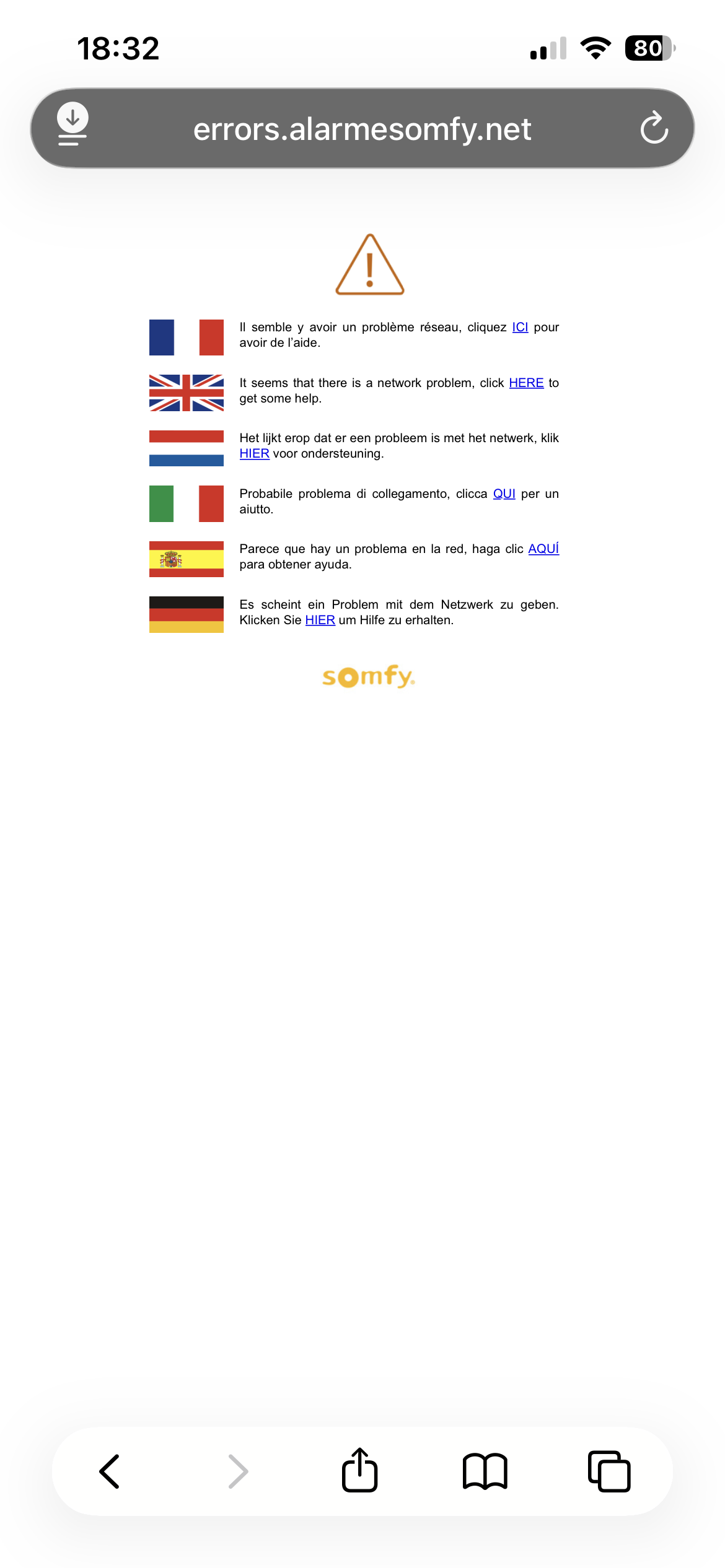

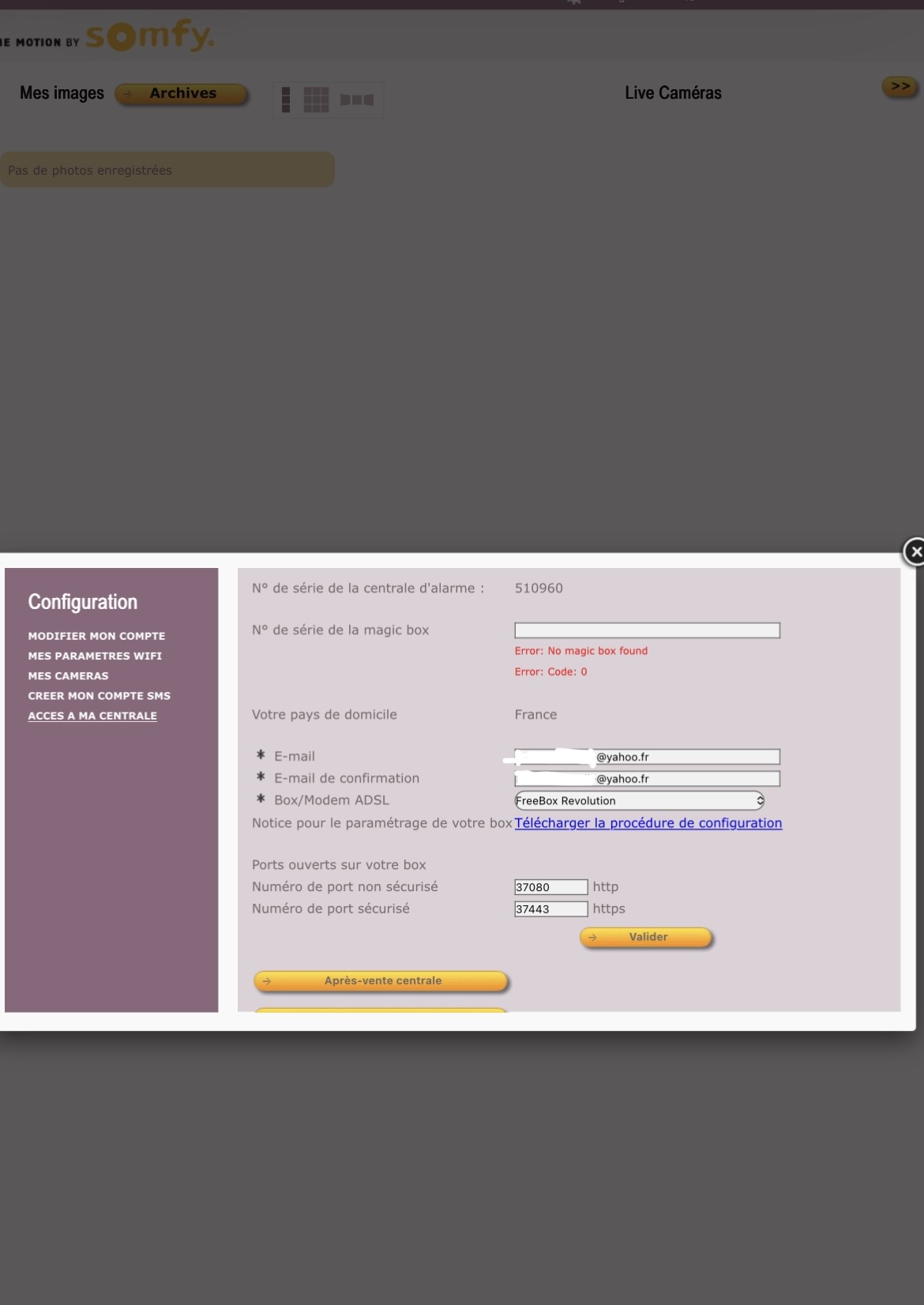

          &lt;div class=&quot;body-bd&quot;&gt;&lt;p&gt;Bonjour,&lt;/p&gt;&lt;p&gt;Je dispose d’une alarme somfy protexiom et je n’arrive plus à accéder à la centrale ( cf photo)&lt;br /&gt;Problème de ports ou autres ..&lt;br /&gt;J’ai lu plusieurs de vos posts&lt;br /&gt;Je suis chez Free ,je les aie contacté,j’étais en IPV6 et ils m’ont mis en IPV4 full mais toujours message d’erreur avec le drapeau .&lt;br /&gt;J’ai regardé aussi dans free OS dans la redirection des ports : je n’aie que :&lt;br /&gt;Protocole : TCP&lt;br /&gt;WAN : 37080&lt;br /&gt;LAN : 37080&lt;br /&gt;Ip source &lt;br /&gt;Destination : alarme somfy &lt;/p&gt;&lt;p&gt;Pouvez vous m’aider svp.&lt;/p&gt;&lt;p&gt;Je ne comprends pas ,il faut absolument que j’arrive à mettre mon alarme en pause pour des travaux .&lt;/p&gt;&lt;p&gt;Merci par avance pour votre aide&lt;br /&gt;Cordialement &lt;br /&gt;B Lechelle&lt;/p&gt;&lt;/div&gt;

          &lt;div class=&quot;body-bd&quot;&gt;&lt;p&gt;D&amp;#39;après une source officielle le serveur Protexiom / Protexial va être fermé définitivement.&lt;/p&gt;&lt;p&gt;Lorsque cela se fera, Somfy ne manquera pas d&amp;#39;aviser les utilisateurs concernés.&lt;/p&gt;&lt;p&gt;Cela aura juste pour conséquence de ne plus être connecté, mais, l&amp;#39;alarme continuera de fonctionner en local.&lt;/p&gt;&lt;p&gt;Cette décision est consécutive à l&amp;#39;arrêt du 2g/3g unilatéralement décidé par les opérateurs téléphoniques dont Free.&lt;/p&gt;&lt;p&gt;Bonne soirée&lt;/p&gt;&lt;/div&gt;
