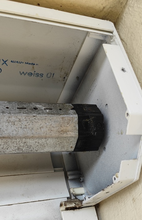

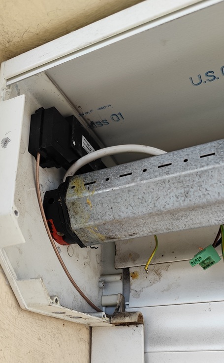

          &lt;div class=&quot;body-bd&quot;&gt;&lt;p&gt;J&amp;#39;avais pas vu le seconde photo.&lt;br /&gt;Il me semble bien voir des rivets ou vis qui tiennent le manchon plastique.&lt;br /&gt;Une fois ces fixations pétées le manchon entre dans le tube ce qui permet de libérer l&amp;#39;axe côté moteur.&lt;/p&gt;&lt;p&gt;Bonne soirée&lt;/p&gt;&lt;/div&gt;

          &lt;div class=&quot;body-bd&quot;&gt;&lt;p&gt;Bonjour les bricoleurs &lt;br /&gt;dans le bute de changer le condensateur de mes volets je tente le démontage du moteur du volet &lt;br /&gt;Je vous joint les photos de mon montage &lt;br /&gt;et la je sèche ... comment procéder ? &lt;br /&gt;J ai cru comprendre que je vais devoir sacrifié  l embout plastique opposé au moteur ... &lt;br /&gt;mais âpres comment est fixé le moteurs ? &lt;br /&gt;cote moteur je ne voie rien ... goupille agrafe ou vis  .... &lt;br /&gt;en vous remerciant par avance pour votre aide &lt;br /&gt;Eric &lt;/p&gt;&lt;p&gt;Merci,&lt;/p&gt;&lt;/div&gt;

          &lt;div class=&quot;body-bd&quot;&gt;&lt;p&gt;J ai mis les deux photos , et il n y a pas de clips ... et il va falloir que je coupe ; Mais une foi  libéré  a droite  je fait quoi cote moteur ? ce qui me fait peur c est de devoir retirer le coffrage ...&lt;/p&gt;&lt;/div&gt;

          &lt;div class=&quot;body-bd&quot;&gt;&lt;p&gt;On ne sacrifie rien, c&amp;#39;est la photo de l&amp;#39;opposé de la tête moteur qu&amp;#39;il nous faut.&lt;br /&gt;Probablement un manchon plastique noir avec deux clips ?&lt;br /&gt;Souvent le moteur est fixé par un ou deux rivets planqué sous l&amp;#39;étiquette.&lt;br /&gt;Si c&amp;#39;est le cas, meulez les têtes de rivets, ne surtout pas percer.&lt;/p&gt;&lt;p&gt;Bonne soirée&lt;/p&gt;&lt;/div&gt;
