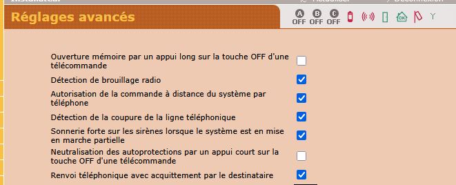

          &lt;div class=&quot;body-bd&quot;&gt;&lt;p&gt;Bonjour,&lt;br /&gt;Pour la 1ère fois depuis que j&amp;#39;ai emménagé dans une maison équipée de Protexiom, j&amp;#39;ai mis l&amp;#39;alarme en route avec l&amp;#39;interface internet sur mon smartphone. Immédiatement après l&amp;#39;alarme s&amp;#39;est déclenchée. Le journal des événements indique qu&amp;#39;un élément est arraché et désigne le téléphone, ce qui est confirmé aussi dans la liste des éléments (cf 2 copies écran). Pourtant je n&amp;#39;ai ni téléphone filaire connecté à l&amp;#39;alarme, ni module GSM présent. Dans les réglages avancés, il est coché la &amp;quot;détection de coupure de la ligne téléphonique&amp;quot; (cf copie écran).&lt;br /&gt;Comment puis-je empêcher que l&amp;#39;alarme se déclenche immédiatement en indiquant &amp;quot;téléphone arraché&amp;quot; ?&lt;/p&gt;&lt;p&gt;Merci de vos aides,&lt;/p&gt;&lt;/div&gt;

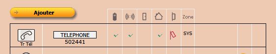

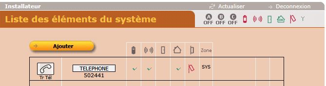

          &lt;div class=&quot;body-bd&quot;&gt;&lt;p&gt;Le seul moyen de représenter un module qui téléphone c&amp;#39;est de mettre un icone téléphone.&lt;/p&gt;&lt;p&gt;Pour en avoir la certitude, le module téléphone (RTC) est vert.&lt;br /&gt;Il est enfiché dans la carte mère sur un supprt.&lt;br /&gt;Vous pouvez le retirer en tirant dessus.&lt;/p&gt;&lt;p&gt;Si le défaut disparait c&amp;#39;est qu&amp;#39;il est HS.&lt;/p&gt;&lt;/div&gt;

          &lt;div class=&quot;body-bd&quot;&gt;&lt;p&gt;Bonsoir Jacky, &lt;br /&gt;j&amp;#39;ai trouvé un câble téléphonique plus récent et plus court (2 mètres au lieu de &amp;gt;5mètres). J&amp;#39;ai refait le test de message vocal qui a bien fonctionné, mais l&amp;#39;alarme s&amp;#39;est tout pareil déclenchée aussitôt activée avec le même événement &amp;quot;téléphone arraché&amp;quot;.&lt;br /&gt;D&amp;#39;ailleurs, je me fie au pictogramme ci-joint pour dire que c&amp;#39;est le téléphone qui est signalé arraché. Mais si ce pictogramme peut désigner un autre élément de la centrale, il y a peut-être autre une autre cause que la ligne téléphonique.&lt;br /&gt;Preneur de toute autre bonne idée, en vous remerciant&lt;/p&gt;&lt;/div&gt;
          &lt;div class=&quot;body-bd&quot;&gt;&lt;p&gt;Changer le cable téléphonique qui va de la centrale à la box.&lt;/p&gt;&lt;p&gt;Si vous avez un téléphone filaire qui fonctionne sur la box, utilisez le cable de celui ci pour la centrale.&lt;br /&gt;(En principe il y a une prise RJ11 sous le téléphone)&lt;/p&gt;&lt;/div&gt;
