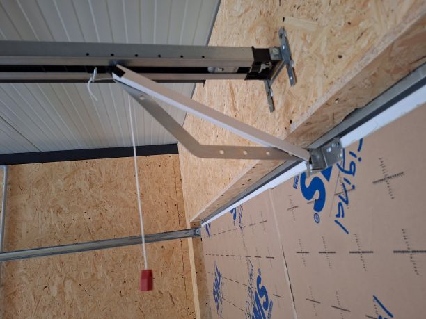

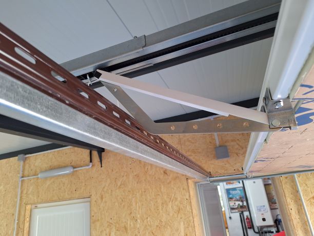

          &lt;div class=&quot;body-bd&quot;&gt;&lt;p&gt;Bonjour,&lt;/p&gt;&lt;p&gt;Merci pour votre réponse. J’ai effectivement pensé à la solution que vous proposez, mais raccourcir la barre de deux ou trois trous ne fera gagner que 10 ou 15 centimètres d’ouverture, or la porte déborde de 30 centimètres. Une barre de liaison droite me permettrait de gagner 25 centimètres et donc de me rapprocher de l’ouverture maximale.&lt;/p&gt;&lt;p&gt;Pensez-vous qu’une barre droite, compatible avec la cinématique d’ouverture de la porte, est déconseillée ?&lt;br /&gt;Merci par avance,&lt;br /&gt;Belle journée,&lt;br /&gt;Michel&lt;/p&gt;&lt;/div&gt;

          &lt;div class=&quot;body-bd&quot;&gt;&lt;p&gt;Il suffit de raccourcie la patte de deux trous.&lt;/p&gt;&lt;p&gt;Bonne journée&lt;/p&gt;&lt;/div&gt;

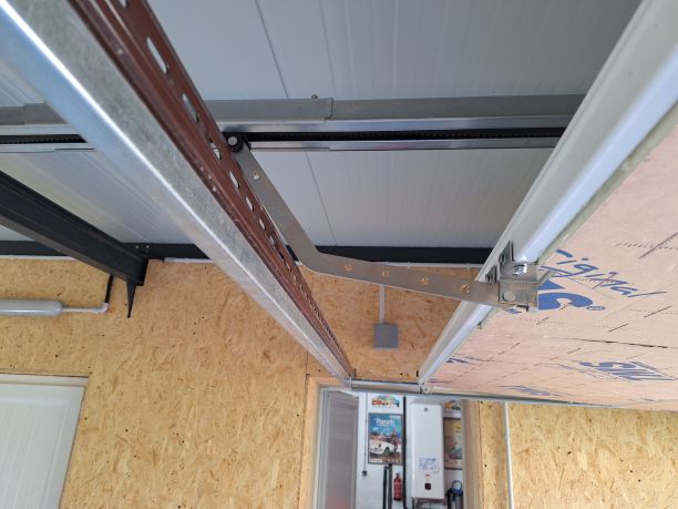

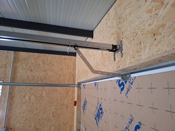

          &lt;div class=&quot;body-bd&quot;&gt;&lt;p&gt;Bonjour à tous,&lt;/p&gt;&lt;p&gt;Je rebondis sur cette discussion concernant le remplacement du bras de liaison Somfy Serenia® 1100 io courbe par un bras droit.&lt;/p&gt;&lt;p&gt;Je joins quelques photos pour illustrer mon problème : le bras courbe actuel empêche l&amp;#39;ouverture suffisante de ma porte de garage (basculante, elle reste débordante à l&amp;#39;extérieur) en raison du rail de suspension des traverses de support, qui a été placé un peu trop haut et qu&amp;#39;il m&amp;#39;est impossible de modifier.&lt;/p&gt;&lt;p&gt;J&amp;#39;envisage donc de remplacer ce bras courbe par un bras droit (simulé en blanc sur la photo). Je pense que cela ne devrait pas modifier l&amp;#39;effort transmis entre le moteur et la porte, et que la cinématique de fermeture le permet.&lt;/p&gt;&lt;p&gt;J&amp;#39;aimerais toutefois avoir une confirmation ou un avis d&amp;#39;experts avant de faire le changement. Qu&amp;#39;en pensez-vous ?&lt;/p&gt;&lt;p&gt;Merci d&amp;#39;avance pour vos retours !&lt;br /&gt;Michel&lt;/p&gt;&lt;/div&gt;
