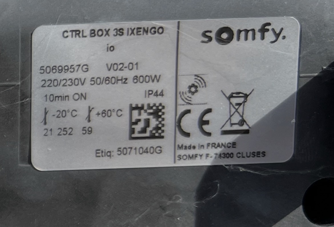

          &lt;div class=&quot;body-bd&quot;&gt;&lt;p&gt;La date de fabrication de la box est le 31/08/2021.&lt;br /&gt;Pour les garanties sur les produits de gamme pro c&amp;#39;est à date de fab et non pas de pose.&lt;br /&gt;Sachant qu&amp;#39;un pro agréé Somfy comme j&amp;#39;espère que l&amp;#39;est votre installateur connait les conditions de garantie et commande le matériel lors de la pose et non pas pour le garder 2.5 ans en stock.&lt;/p&gt;&lt;/div&gt;

          &lt;div class=&quot;body-bd&quot;&gt;&lt;p&gt;Le portail a été posé le 12 juillet 2023.&lt;/p&gt;&lt;p&gt;Vous dites 2021 par rapport à la date figurant sur la batterie ?&lt;br /&gt;Je ne l&amp;#39;avais pas vue à l&amp;#39;époque.&lt;br /&gt;Mais est-ce que la Box pourrait avoir une autre date que la batterie ?&lt;/p&gt;&lt;/div&gt;

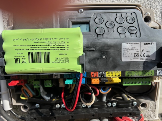

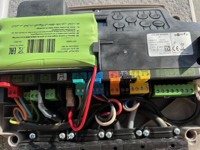

          &lt;div class=&quot;body-bd&quot;&gt;&lt;p&gt;Bonjour Charly,&lt;/p&gt;&lt;p&gt;Voilà les photos demandées.&lt;/p&gt;&lt;p&gt;Merci pour l&amp;#39;info concernant la garantie, je viens de prendre contact avec l&amp;#39;entreprise qui a procédé à l&amp;#39;installation.&lt;br /&gt;J&amp;#39;attends une date d&amp;#39;intervention.&lt;/p&gt;&lt;p&gt;Est-ce qu&amp;#39;en attendant, il y a moyen de commander l&amp;#39;ouverture/fermeture du portail directement sur la Box, sur les boutons qui se trouvent sur la Box elle même, ou c&amp;#39;est vraiment exclusivement réservé à la programmation ?&lt;/p&gt;&lt;p&gt;Merci pour votre aide et bonne journée !&lt;/p&gt;&lt;/div&gt;

          &lt;div class=&quot;body-bd&quot;&gt;&lt;p&gt;Je subodore une carte HS au niveau de l&amp;#39;étage de réception.&lt;br /&gt;Si le système a été posé par un pro cette box est garantie 5 ans.&lt;br /&gt;N&amp;#39;hésitez pas à lui en parler et a demander le cas échéant l&amp;#39;échange de la box.&lt;/p&gt;&lt;p&gt;Bonne soirée&lt;/p&gt;&lt;/div&gt;

          &lt;div class=&quot;body-bd&quot;&gt;&lt;p&gt;Pas de problème, je ferai une photo demain à la lumière du jour ! ;-)&lt;/p&gt;&lt;p&gt;J&amp;#39;évoquais l&amp;#39;auto app parce que des fois j&amp;#39;avais l&amp;#39;impression que le système ne savait plus si le portail est ouvert ou fermé !&lt;br /&gt;Et sur l&amp;#39;appli, j&amp;#39;ai en permanence le message &amp;quot;Erreur de communication&amp;quot;, &amp;quot;votre produit ne communique plus&amp;quot;.&lt;/p&gt;&lt;p&gt;A demain pour la photo et encore merci.&lt;/p&gt;&lt;p&gt;Bonne soirée !&lt;/p&gt;&lt;/div&gt;
