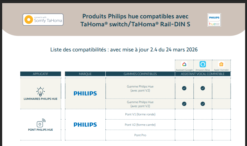

          &lt;div class=&quot;body-bd&quot;&gt;&lt;p&gt;Bonsoir&lt;br /&gt;Supprimer les passerelles HUE et SOMFY&lt;/p&gt;&lt;p&gt;Aller dans &lt;br /&gt;.../Mes autres passerelles.&lt;br /&gt;Cliquer sur l&amp;#39;icone puis supprimer&lt;/p&gt;&lt;p&gt;Refaite ensuite l&amp;#39;appairage.&lt;/p&gt;&lt;p&gt;Avec le Pont HUE Pro les assistants vocaux ne fonctionnent pas. Seul le V2 est supporté pour le pilotage des lampes.&lt;/p&gt;&lt;/div&gt;
  <pubDate>Mon, 23 Mar 2026 18:04:09 GMT</pubDate>
  <link>https://forum.somfy.fr/questions/3717103-probleme-connexion-tahoma-hue-somfy-protect/answers/9374299</link>
  <source url="https://forum.somfy.fr/questions/3717103-probleme-connexion-tahoma-hue-somfy-protect/answers/9374299" />
  <guid>https://forum.somfy.fr/questions/3717103-probleme-connexion-tahoma-hue-somfy-protect/answers/9374299</guid>
  <enclosure length="94058" url="https://dimelo-answers-production.s3.eu-west-1.amazonaws.com/177/ee3e6d068305d270/image_original.png?c6832e6" type="image/png" />
  <fb20:id>9374299</fb20:id>
  <fb20:question-id>3717103</fb20:question-id>
          &lt;div class=&quot;body-bd&quot;&gt;&lt;p&gt;Bonjour,&lt;/p&gt;&lt;p&gt;J&amp;#39;ai basculé sur une passerelle Hue PRO et je n&amp;#39;arrive à mettre à jour le lien entre les deux applications. Pouvez-vous m&amp;#39;indiquer la procédure à suivre.&lt;/p&gt;&lt;p&gt;De plus, j&amp;#39;ai systématiquement une erreur de communication avec mon alarme. Erreur de communication avec l&amp;#39;alarme virtuelle alors que j&amp;#39;arrive bien à l&amp;#39;activer depuis l&amp;#39;application. &lt;/p&gt;&lt;p&gt;Dernier point, est-il possible de modifier le bouton d&amp;#39;ouverture des serrures connectées ? En effet, sur l&amp;#39;application Somfy protect, un simple clic suffit à ouvrir la porte à distance. Ce n&amp;#39;est vraiment pas sécurisé. Un appui long serait à minima souhaitable.&lt;/p&gt;&lt;p&gt;En vous remerciant par avance,&lt;/p&gt;&lt;p&gt;Merci,&lt;/p&gt;&lt;/div&gt;
