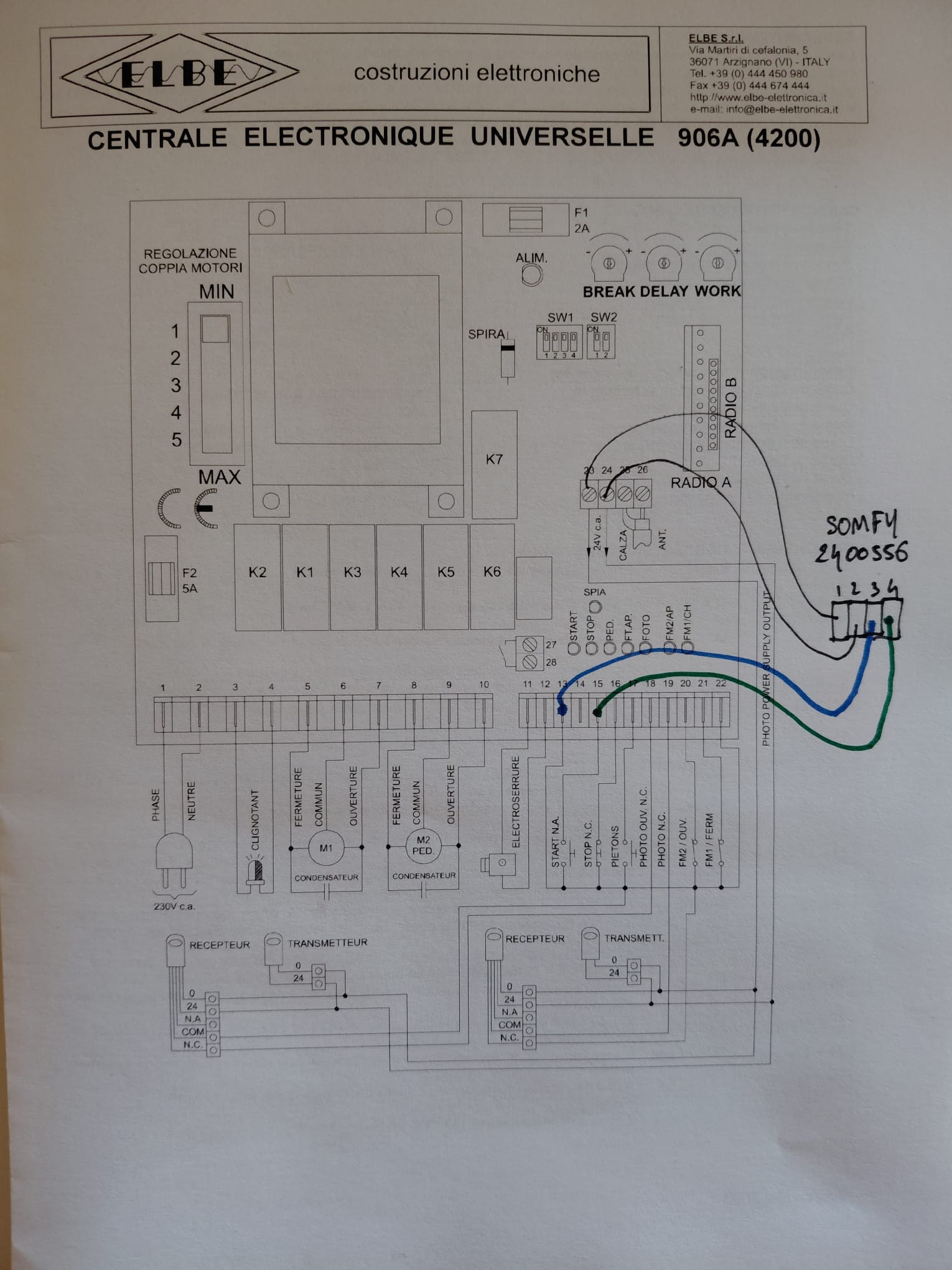

          &lt;div class=&quot;body-bd&quot;&gt;&lt;p&gt;Le récepteur est câblé comme sur l&amp;#39;image. J&amp;#39;ai pu identifier ma carte (ELBE 906A)&lt;/p&gt;&lt;/div&gt;

          &lt;div class=&quot;body-bd&quot;&gt;&lt;p&gt;Bonjour,&lt;/p&gt;&lt;p&gt;J&amp;#39;ai branché un récépteur 2400556 sur ma carte de commande ELBE (je pense une 2145plus) pour un portail battant. Le déclenchement fonctionne pour la fermeture et l&amp;#39;ouverture mais lorsque je souhaite arrêter le mouvement de mon portail il se referme ou se réouvre aussitot au lieu de rester figé. A mon sens le problème est la durée du signal envoyé par le somfy qui est trop long et mal interprété. Quelqu&amp;#39;un a t-il une idée pour réduire la durée du signal ? Je précise que ma carte fournit du 24Vac...&lt;/p&gt;&lt;p&gt;Merci,&lt;/p&gt;&lt;/div&gt;
          &lt;div class=&quot;body-bd&quot;&gt;&lt;p&gt;Non !!! C&amp;#39;est certain que le RX n&amp;#39;est pas raccordé sur votre moteur sur les borniers &amp;quot;BSB&amp;quot; ou &amp;quot;pas à pas&amp;quot;.&lt;/p&gt;&lt;p&gt;Posez ici un schéma de votre moteur.&lt;/p&gt;&lt;/div&gt;

          &lt;div class=&quot;body-bd&quot;&gt;&lt;p&gt;Merci pour votre réponse. C&amp;#39;est étrange, le récepteur somfy vient en remplacement d&amp;#39;un Came TR434, cablage identique, et cela fonctionnait avec le Came.&lt;/p&gt;&lt;/div&gt;
          &lt;div class=&quot;body-bd&quot;&gt;&lt;p&gt;Le récepteur Somfy agit uniquement par contact sec.&lt;br /&gt;Par contre tout dépend de la carte de votre moteur si elle réagit au pas à pas ou au stop, consultez sa notice.&lt;/p&gt;&lt;p&gt;Bonne journée&lt;/p&gt;&lt;/div&gt;
