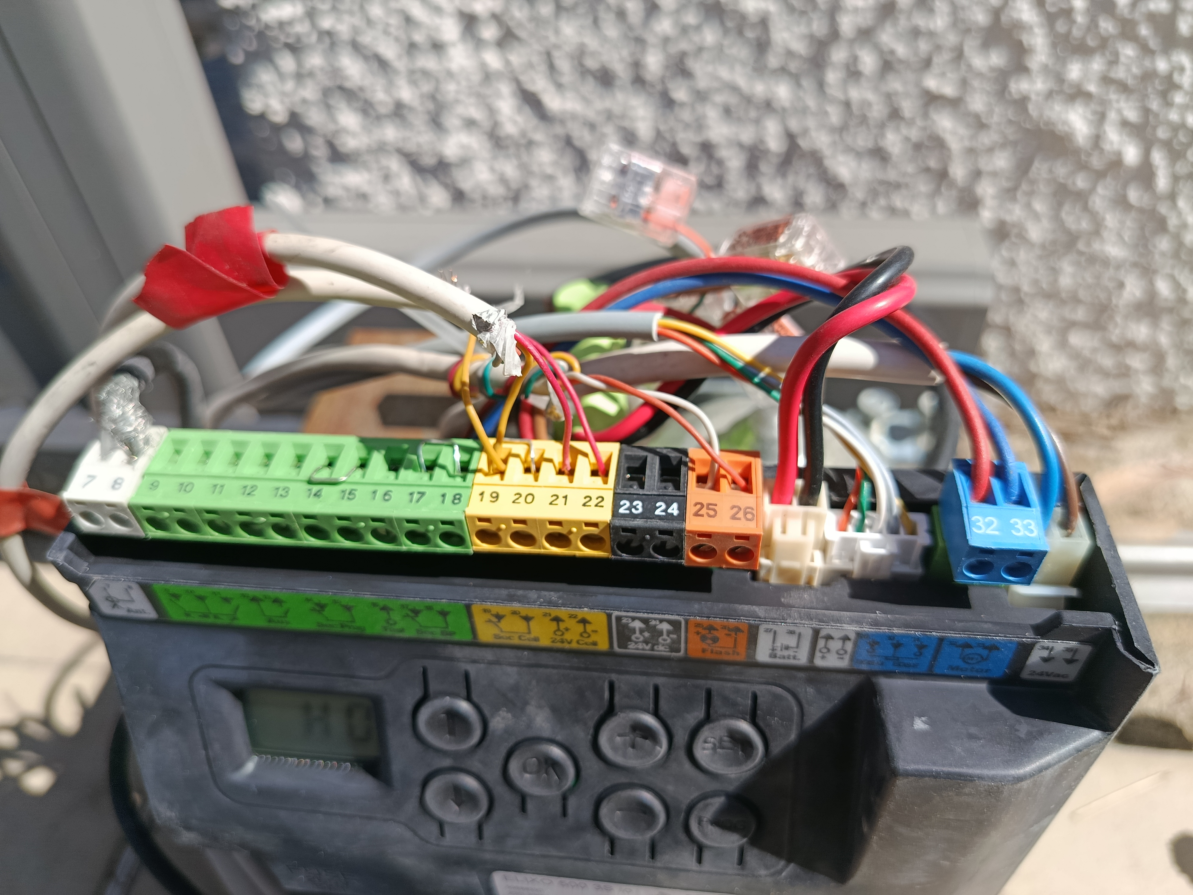

          &lt;div class=&quot;body-bd&quot;&gt;&lt;p&gt;Bonjour,&lt;br /&gt;J&amp;#39;ai réinstallé ma carte mère ELIXO 500 3S Io mais la détection d’obstacles ne fonctionne pas ni le feu orange. &lt;/p&gt;&lt;p&gt;Merci,&lt;/p&gt;&lt;/div&gt;

          &lt;div class=&quot;body-bd&quot;&gt;&lt;p&gt;Regardez le schéma notice.&lt;br /&gt;19/20 = auto test, le pont doit être retiré et les fils raccordés.&lt;br /&gt;21/22 = 24v.&lt;br /&gt;Flash = 25/26, si led respectez les polarités.&lt;/p&gt;&lt;p&gt;Votre carte n&amp;#39;a pas du tout l&amp;#39;air d&amp;#39;être neuve ?&lt;br /&gt;Montrez une photo de son étiquette.&lt;/p&gt;&lt;/div&gt;

          &lt;div class=&quot;body-bd&quot;&gt;&lt;p&gt;Bonsoir,&lt;br /&gt;C&amp;#39;est la même carte mais les connections des cellules photoélectriques ne sont pas les mêmes.&lt;br /&gt;Bonne soirée&lt;/p&gt;&lt;/div&gt;

          &lt;div class=&quot;body-bd&quot;&gt;&lt;p&gt;Est-ce la même carte que l&amp;#39;ancienne ? Les raccordements sont-ils exactement les mêmes ?&lt;/p&gt;&lt;p&gt;Bonne soirée&lt;/p&gt;&lt;/div&gt;
