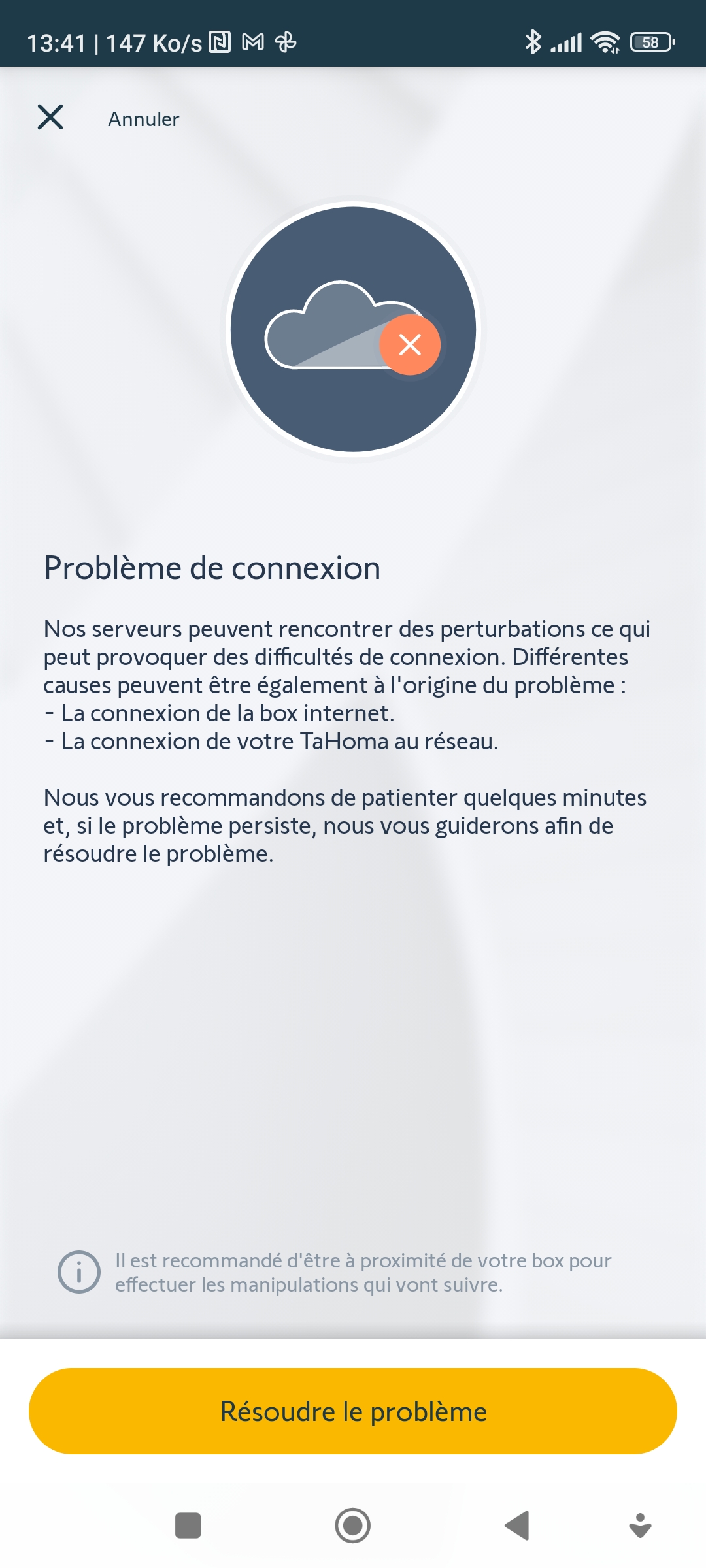

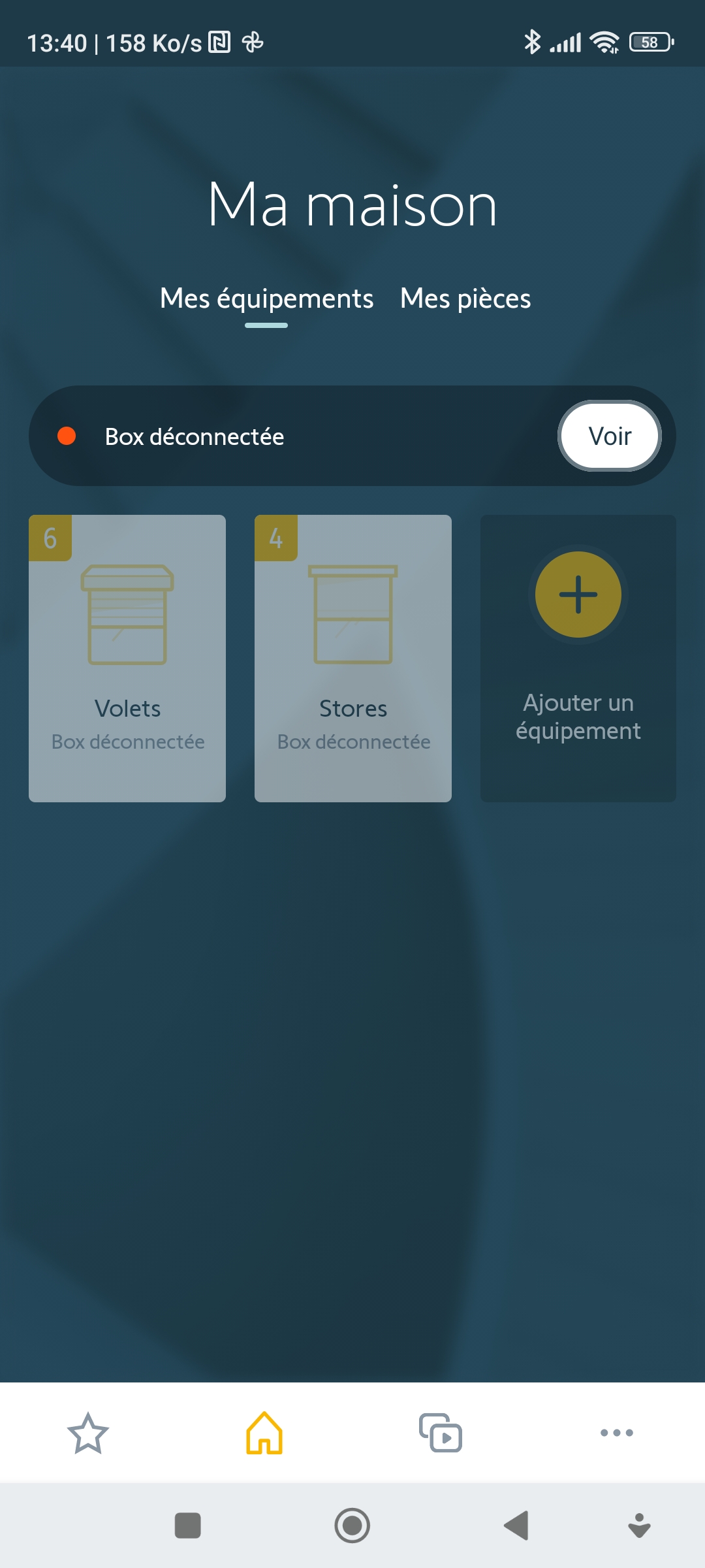

          &lt;div class=&quot;body-bd&quot;&gt;&lt;p&gt;Merci Vanessa pour la suggestion. J&amp;#39;ai donc débranché et rebranché le kit et utilisé un trombone pendant plus de 12&amp;quot;. Le LED est devenu bleu puis a clignoté en blanc et continue de clignoter de cette couleur.. L&amp;#39;appli me dit que la box est déconnectée.... Après le clignotement blanc, c&amp;#39;est un clignotement rouge qui prend le relais de façon permanente&lt;/p&gt;&lt;/div&gt;
