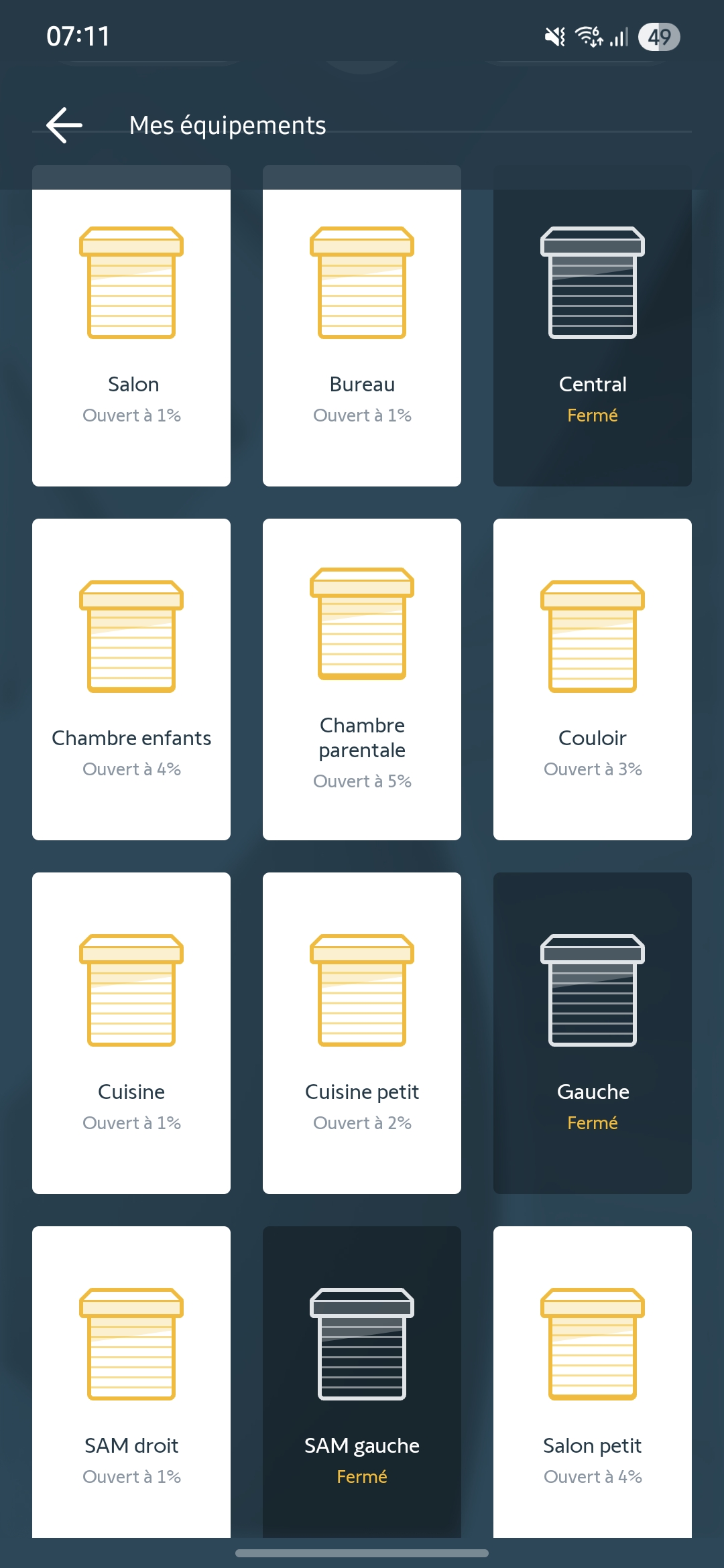

          &lt;div class=&quot;body-bd&quot;&gt;&lt;p&gt;Bonjour&lt;/p&gt;&lt;p&gt;Donc vous avez des Smoove IO. (Led verte).&lt;/p&gt;&lt;p&gt;Si ce sont des motorisations &amp;quot;simples&amp;quot;, voici la procédure :&lt;/p&gt;&lt;p&gt;
      &lt;iframe type=&quot;text/html&quot; width=&quot;320&quot; height=&quot;240&quot; src=&quot;//www.youtube.com/embed/Ej-aFz1O6yE&quot; frameborder=&quot;0&quot; allowfullscreen&gt;&lt;/iframe&gt;
    &lt;/span&gt;
  &lt;/p&gt;&lt;p&gt;Si ce sont des RS100 io, c&amp;#39;est ici :&lt;/p&gt;&lt;p&gt;&lt;a title=&quot;FAQ : Comment effectuer une remise à zéro et une reprogrammation d&amp;#39;un moteur RS100 IO ?&quot; href=&quot;https://forum.somfy.fr/questions/1710594-faq-effectuer-remise-zero-reprogrammation-moteur-rs100-io&quot;&gt;https://forum.somfy.fr/questions/1710594-faq-effectuer-remise-zero-reprogrammation-moteur-rs100-io&lt;/a&gt;&lt;/p&gt;&lt;p&gt;Pour avoir la référence quand on a aucun document, il faut bien souvent sortir le moteur du tube.&lt;br /&gt;Bonne journée.&lt;/p&gt;&lt;/div&gt;

          &lt;div class=&quot;body-bd&quot;&gt;&lt;p&gt;Bonjour, j&amp;#39;ai 9 volets qui ne se ferment pas à 100% pourtant il n&amp;#39;y a pas d&amp;#39;obstacles et ils sont bien fermés jusqu&amp;#39;en bas.&lt;br /&gt;Est-ce qu&amp;#39;il existe une manipulation pour que mes volets se ferment à 100 % et qu&amp;#39;ils indiquent fermés sur l&amp;#39;application.&lt;br /&gt;Les volets fonctionnent avec des commandes murales sans fil Smoove Origin RTS.&lt;br /&gt;Ci-joint une capture de mon écran de téléphone.&lt;br /&gt;Merci d&amp;#39;avance pour votre retour.&lt;br /&gt;Cordialement,&lt;/p&gt;&lt;/div&gt;
          &lt;div class=&quot;body-bd&quot;&gt;&lt;p&gt;Bonjour&lt;/p&gt;&lt;p&gt;Alors il faut refaire les fins de course.&lt;br /&gt;Par contre, vous ne pouvez pas avoir de commande RTS avec ce type de motorisation. Quelle est la référence des motorisations ? Quelle est la couleur de la led sur la Smoove ?&lt;/p&gt;&lt;/div&gt;
