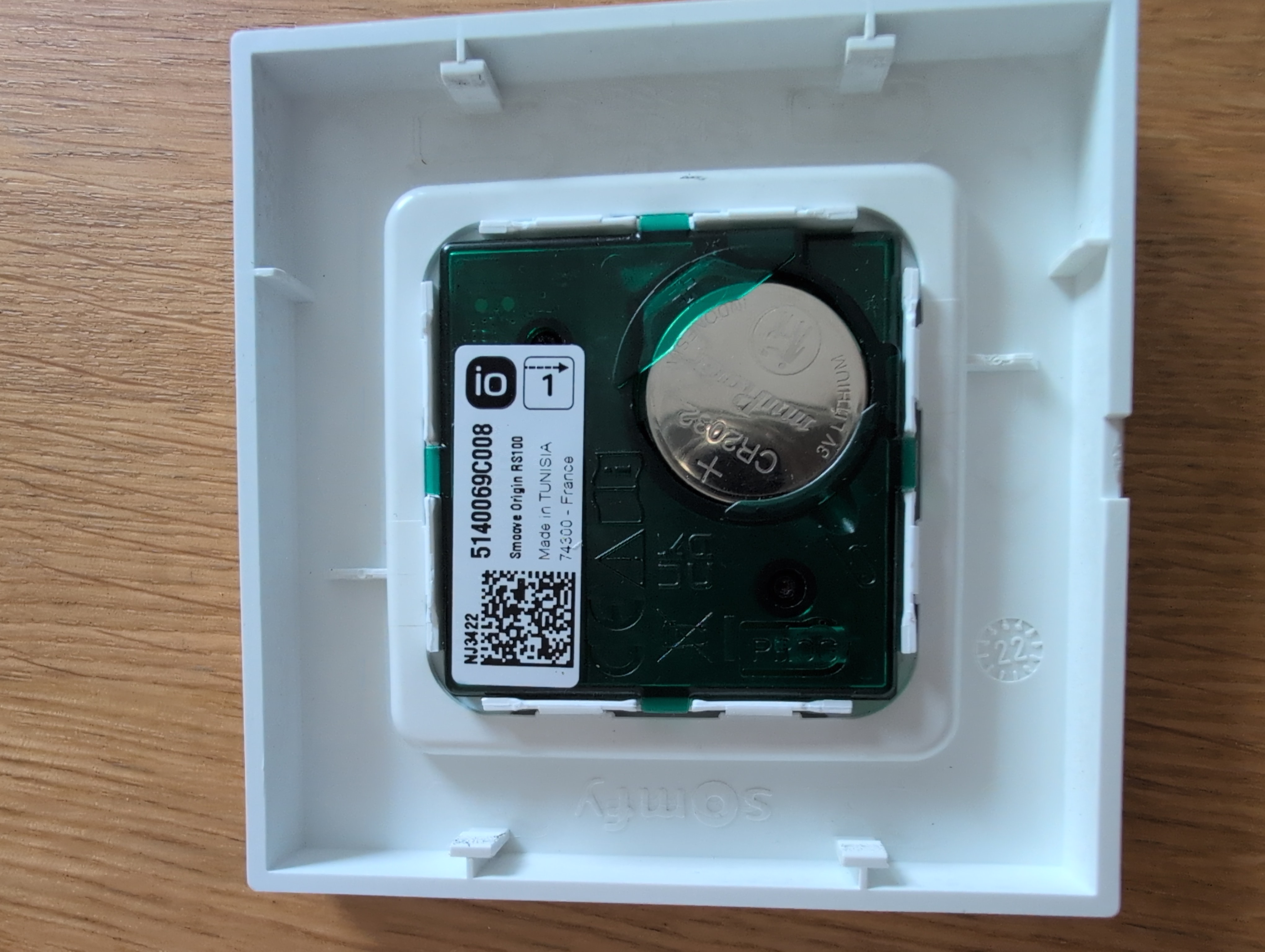

          &lt;div class=&quot;body-bd&quot;&gt;&lt;p&gt;Bonjour Benjamin,&lt;/p&gt;
&lt;p&gt;Parfait , l&#39;indication &quot;RS100IO&quot; au dos de votre point de commande correspond bien au modèle de votre moteur.&lt;/p&gt;
&lt;p&gt;Je vous joint ci dessous , le lien vers la procédure de remise à zéro des moteurs RS100IO.&lt;/p&gt;

          &lt;div class=&quot;body-bd&quot;&gt;&lt;p&gt;Bonjour, &lt;/p&gt;&lt;p&gt;Cela a été installé en même temps que mes nouvelles fenêtres, pas de référence sur la facture. Ci joint une photo de télécommande qui dirige un des volets &lt;/p&gt;&lt;p&gt;Cdt&lt;/p&gt;&lt;/div&gt;

          &lt;div class=&quot;body-bd&quot;&gt;&lt;p&gt;Bonjour Benjamin,&lt;/p&gt;&lt;p&gt;Pouvez vous nous indiquer le modèle de vos moteurs SOMFY s&amp;#39;il vous plait ?&lt;/p&gt;&lt;p&gt;Bonne journée&lt;/p&gt;&lt;/div&gt;
