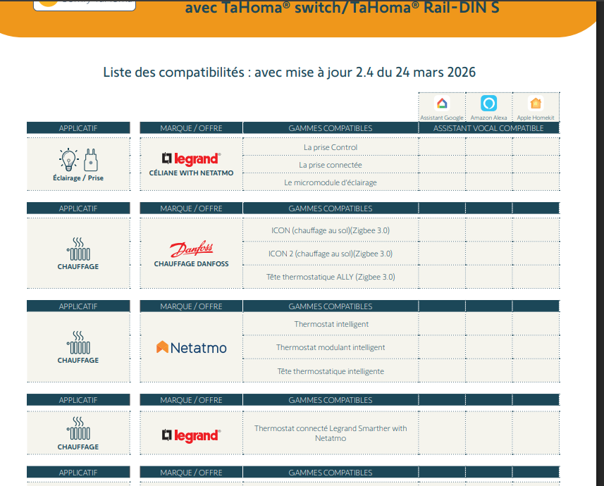

          &lt;div class=&quot;body-bd&quot;&gt;&lt;p&gt;OK&lt;br /&gt;Ce qui est important c&amp;#39;est que vous pilotez un relais de puissance, car les nouveaux thermostats n&amp;#39;ont pas la capacité a piloter un plancher chauffant en direct.&lt;/p&gt;&lt;p&gt;Somfy ne commercialise plus de thermostat grand public, il a intégré dans son écosystème les thermostats des partenaires dans la liste ci jointe.&lt;/p&gt;&lt;p&gt;Chez Somfy, il ne reste que les thermostats IO distribués par les professionnels et qui nécessitent obligatoirement une box domotique Tahoma Switch.&lt;/p&gt;&lt;/div&gt;
