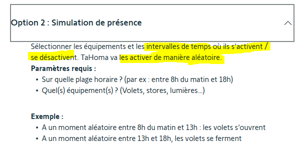

          &lt;div class=&quot;body-bd&quot;&gt;&lt;p&gt;Si vous n&amp;#39;avez pas répartit les prises dans des pièces différentes, l&amp;#39;application par du principe qu&amp;#39;elles sont dans la même pièce et les allumes simultanément.&lt;/p&gt;&lt;/div&gt;

          &lt;div class=&quot;body-bd&quot;&gt;&lt;p&gt;Bonjour,&lt;br /&gt;J&amp;#39;ai testé moi même le scénario vacances avec 2 Récepteurs ON / OFF IZYMO IO 822649.&lt;br /&gt;Voici mes constations :&lt;br /&gt;Dans un laps de temps défini les lampes ne s&amp;#39;allument et s&amp;#39;éteignent qu&amp;#39;une seule fois et ceux  toute en même temps.&lt;br /&gt;Je trouve que ce fonctionnement n&amp;#39;a rien d&amp;#39;aléatoire. &lt;br /&gt;Avec de simples programmateurs on peut faire mieux et moins cher.&lt;br /&gt;Je trouve dommage qu&amp;#39;on n&amp;#39;arrive à joindre personne de chez Somfy&lt;br /&gt;Je vais donc renvoyer ce matériel&lt;/p&gt;&lt;/div&gt;

          &lt;div class=&quot;body-bd&quot;&gt;&lt;p&gt;Actions Planifiées&lt;br /&gt;C&amp;#39;est vous qui décidé a quelle heure ça s&amp;#39;allume et il faudra aussi indiquer l&amp;#39;heure a laquelle ça s&amp;#39;éteint. C&amp;#39;est comme un scénario.&lt;/p&gt;&lt;p&gt;Pour la simulation de présence vous indiquez juste la plage horaire les équipements et l&amp;#39;action (allumer ou eteindre pour le lampes, ouvrir ou fermer pour les volets)&lt;/p&gt;&lt;p&gt;Après c&amp;#39;est aléatoire et il n&amp;#39;y a pas de paramétrage.&lt;/p&gt;&lt;/div&gt;
