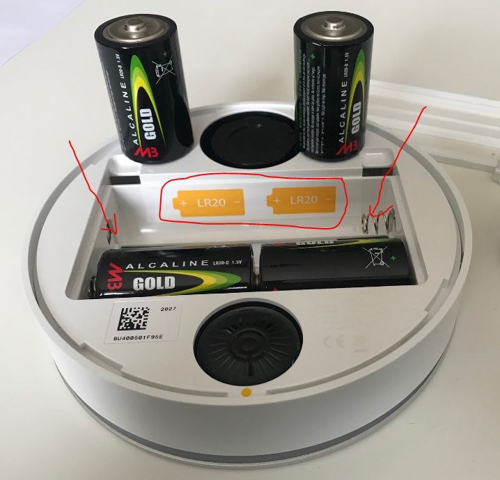

          &lt;div class=&quot;body-bd&quot;&gt;&lt;p&gt;Bonsoir Antoine&lt;br /&gt;Vérifier le sens des piles et nettoyer les contacteurs dans la sirène. (Gratter le ressort et le contact opposé avec une pointe de couteau ou un cutter)&lt;/p&gt;&lt;p&gt;Vous ne devez mettre les piles dans la sirène que lorsque l&amp;#39;application vous demande d&amp;#39;enlever la languette.&lt;/p&gt;&lt;p&gt;Si vous mettez les piles avant ça ne marche pas&lt;/p&gt;&lt;/div&gt;
