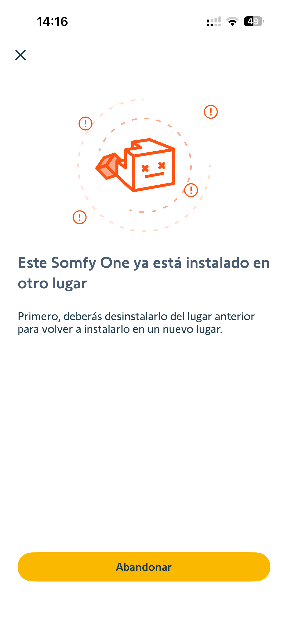

          &lt;div class=&quot;body-bd&quot;&gt;&lt;p&gt;Bonjour Morgan,&lt;br /&gt;Merci pour votre intervention et pour avoir débloqué l’alarme afin que je puisse reconnecter ma Somfy One+.&lt;br /&gt;Cependant, lorsque j’essaie maintenant d’installer à nouveau ma Somfy One+ dans l’application Somfy Protect, j’obtiens le message suivant (en espagnol) :  &lt;br /&gt;« Este Somfy One ya está instalado en otro lugar. Primero, deberás desinstalarlo del lugar anterior para volver a instalarlo en un nuevo lugar. »&lt;br /&gt;J’ai effectué les actions suivantes :&lt;br /&gt;•	Réinitialisation longue de la Somfy One+ (appui de plus de 20 secondes sur le bouton RESET).&lt;br /&gt;•	Vérification de toutes les installations / lieux dans mon application Somfy Protect et suppression des anciennes installations.&lt;br /&gt;•	Connexion avec les différentes adresses e‑mail Somfy Protect que j’aurais pu utiliser par le passé.&lt;br /&gt;Malgré tout cela, le message apparaît toujours et je ne peux pas terminer l’installation de ma Somfy One+.&lt;br /&gt;Il semble donc que l’appareil soit encore associé à une ancienne installation ou à un ancien compte sur vos serveurs, que je ne peux plus voir ni supprimer moi‑même.&lt;br /&gt;Pourriez‑vous s’il vous plaît dissocier complètement ma Somfy One+ de toute installation ou compte afin que je puisse l’installer comme un nouvel appareil sur mon compte actuel ?&lt;br /&gt;Informations sur l’appareil :&lt;br /&gt;•	Modèle : Somfy One+&lt;br /&gt;•	Adresse MAC : 0076B1019004&lt;br /&gt;•	Pays : Espagne&lt;br /&gt;Je peux également vous envoyer une capture d’écran du message d’erreur si nécessaire.  &lt;br /&gt;Merci d’avance pour votre aide.&lt;br /&gt;Cordialement,  &lt;br /&gt;Rafael&lt;/p&gt;&lt;/div&gt;
