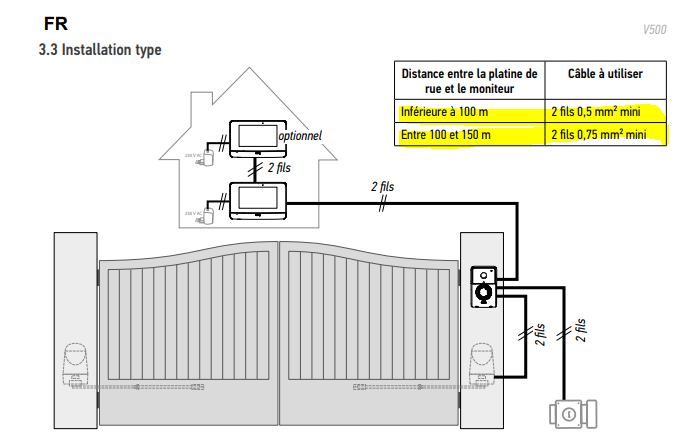

          &lt;div class=&quot;body-bd&quot;&gt;&lt;p&gt;Bonjour Sébastien.&lt;/p&gt;&lt;p&gt;Vous avez bien vérifié que les fils qui relient les deux platines sont bien de la bonne section ?&lt;br /&gt;EXTEL accepte de fonctionner avec du fil de téléphone, ce qui n&amp;#39;est pas le cas de Somfy&lt;/p&gt;&lt;/div&gt;

          &lt;div class=&quot;body-bd&quot;&gt;&lt;p&gt;Alors là vous me posez une colle, je vais essayer de la démonter pour voir s il y a une référence&lt;/p&gt;&lt;/div&gt;

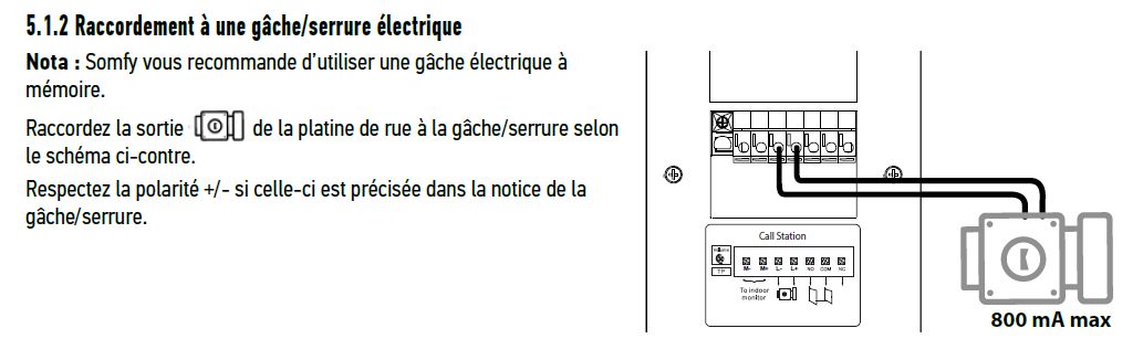

          &lt;div class=&quot;body-bd&quot;&gt;&lt;p&gt;Bonjour, merci pour votre réponse.&lt;br /&gt;J ai une gâche qui s ouver en appuyant sur le bouton d ouverture et qui reste ouverte jusqu a ce qu on ouvre la porte d après ce que j ai lu c est donc une gâche à contact stationnaire.&lt;/p&gt;&lt;/div&gt;

          &lt;div class=&quot;body-bd&quot;&gt;&lt;p&gt;Bonjour&lt;/p&gt;&lt;p&gt;Vôtre gâche est bien à contact stationnaire ?&lt;/p&gt;&lt;/div&gt;
