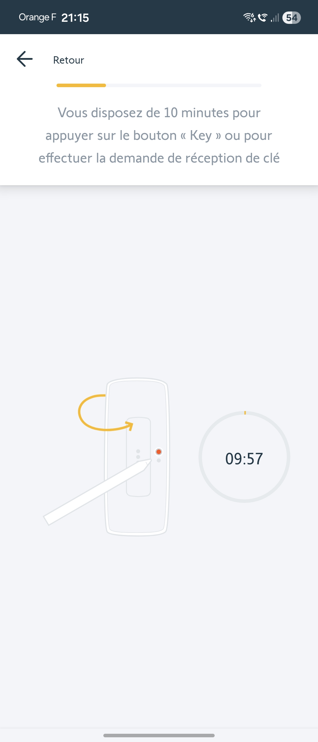

          &lt;div class=&quot;body-bd&quot;&gt;&lt;p&gt;Bonjour Bruno&lt;/p&gt;&lt;p&gt;Ca dépend de la référence. Ce sont des motorisations type Oximo ou des RS100 ?&lt;/p&gt;&lt;/div&gt;

          &lt;div class=&quot;body-bd&quot;&gt;&lt;p&gt;Comment reinitialiser mes volets récalcitrants &lt;br /&gt;Merci&lt;/p&gt;&lt;/div&gt;

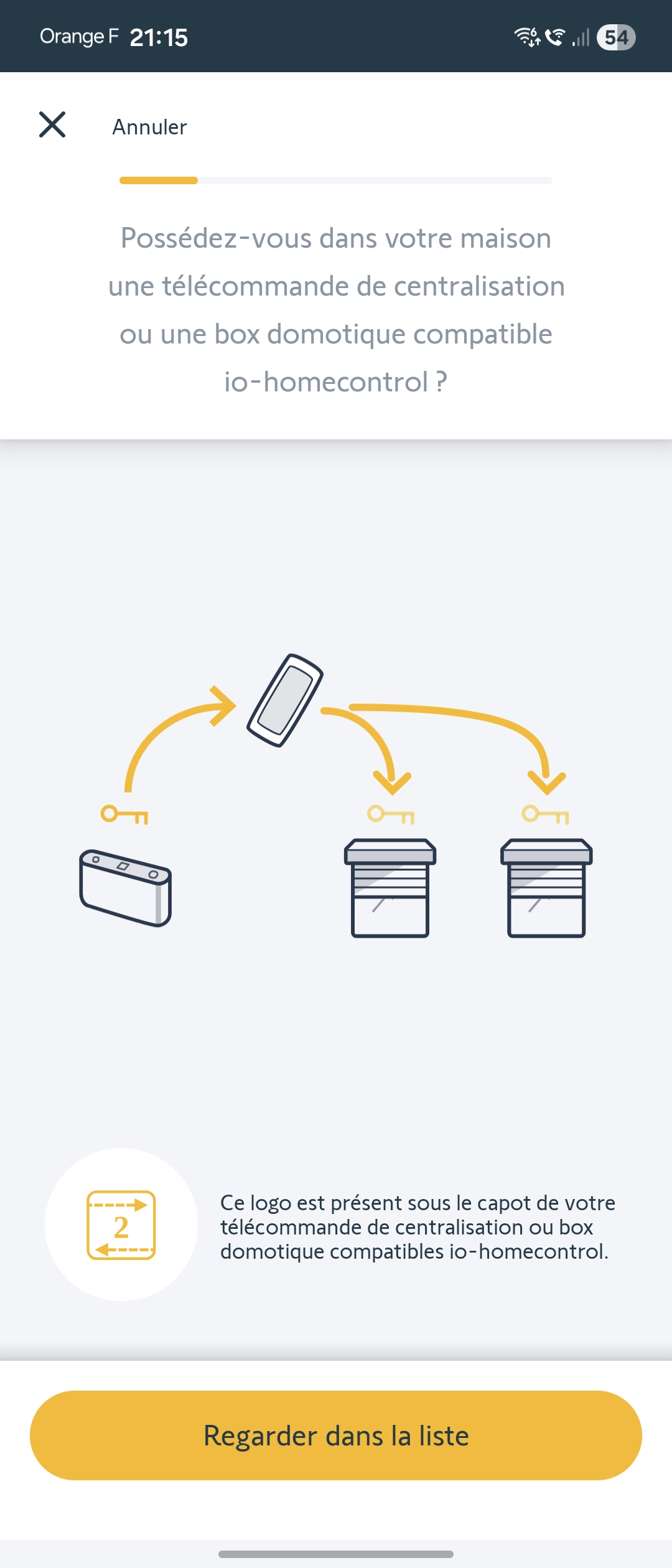

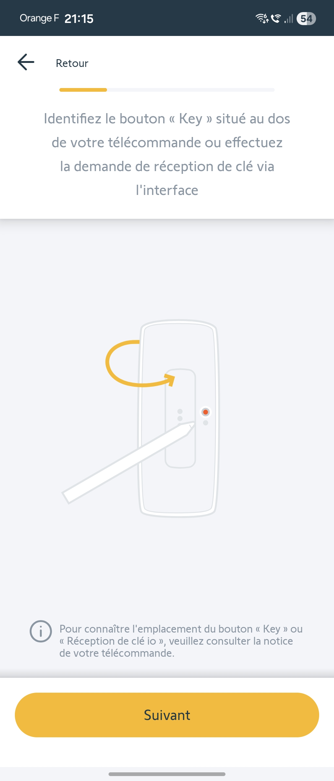

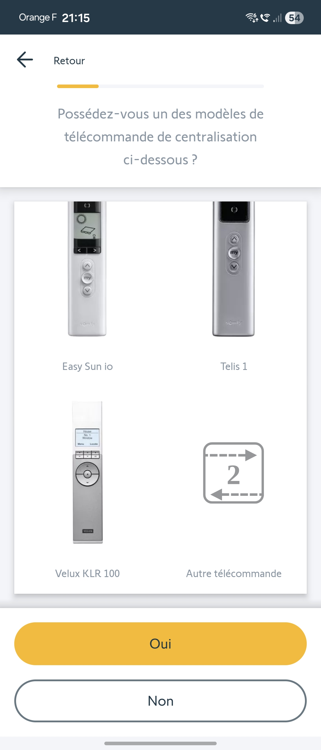

          &lt;div class=&quot;body-bd&quot;&gt;&lt;p&gt;Bonjour Bruno&lt;/p&gt;&lt;p&gt;Attention, si i4 volets se sont connectés correctement, ne touchez pas à la clé io, ça ferait disparaître ces volets ou plutôt, vous ne pourriez plus les piloter depuis TaHoma.&lt;br /&gt;Vous n&amp;#39;avez pas d&amp;#39;autre choix que de réinitialiser les volets récalcitrants.&lt;/p&gt;&lt;p&gt;Bonne journée.&lt;/p&gt;&lt;/div&gt;

          &lt;div class=&quot;body-bd&quot;&gt;&lt;p&gt;Bonsoir Bruno&lt;br /&gt;Vous avez une télécommande de centralisation.&lt;br /&gt;Si elle est paramétrée pour fermer ou ouvrir tous les volets essayez cette solution&lt;br /&gt;(...)&lt;br /&gt;Configuration de l&amp;#39;installation&lt;br /&gt;Dans le bloc &amp;quot;Box&amp;quot;&lt;br /&gt;Accéder aux paramètres&lt;br /&gt;Dans le bloc &amp;quot;Autres&amp;quot;&lt;br /&gt;Paramètres avancés&lt;br /&gt;Gestion clé IO&lt;br /&gt;Continuer&lt;br /&gt;Recevoir une clé IO depuis un point de commande&lt;br /&gt;Télécommande&lt;br /&gt;suivez les instructions.&lt;/p&gt;&lt;p&gt;Une fois la clé reçue&lt;br /&gt;Lancer une découverte IO sur vos équipements.&lt;/p&gt;&lt;/div&gt;

          &lt;div class=&quot;body-bd&quot;&gt;&lt;p&gt;Bonjour  Problème pour connecter mes 8 volets. En effet seulement 4 sur 8 ont pu être connecté &lt;br /&gt;Impossible de connecter les 4 autres message ci-joint quand j&amp;#39;essaye de les connecter&lt;br /&gt;Merci de me dire la démarche a suivre&lt;br /&gt;La remise a zéro comme proposé me paraît compliqué &lt;br /&gt;Afficher le texte des messages précédents&lt;/p&gt;&lt;/div&gt;

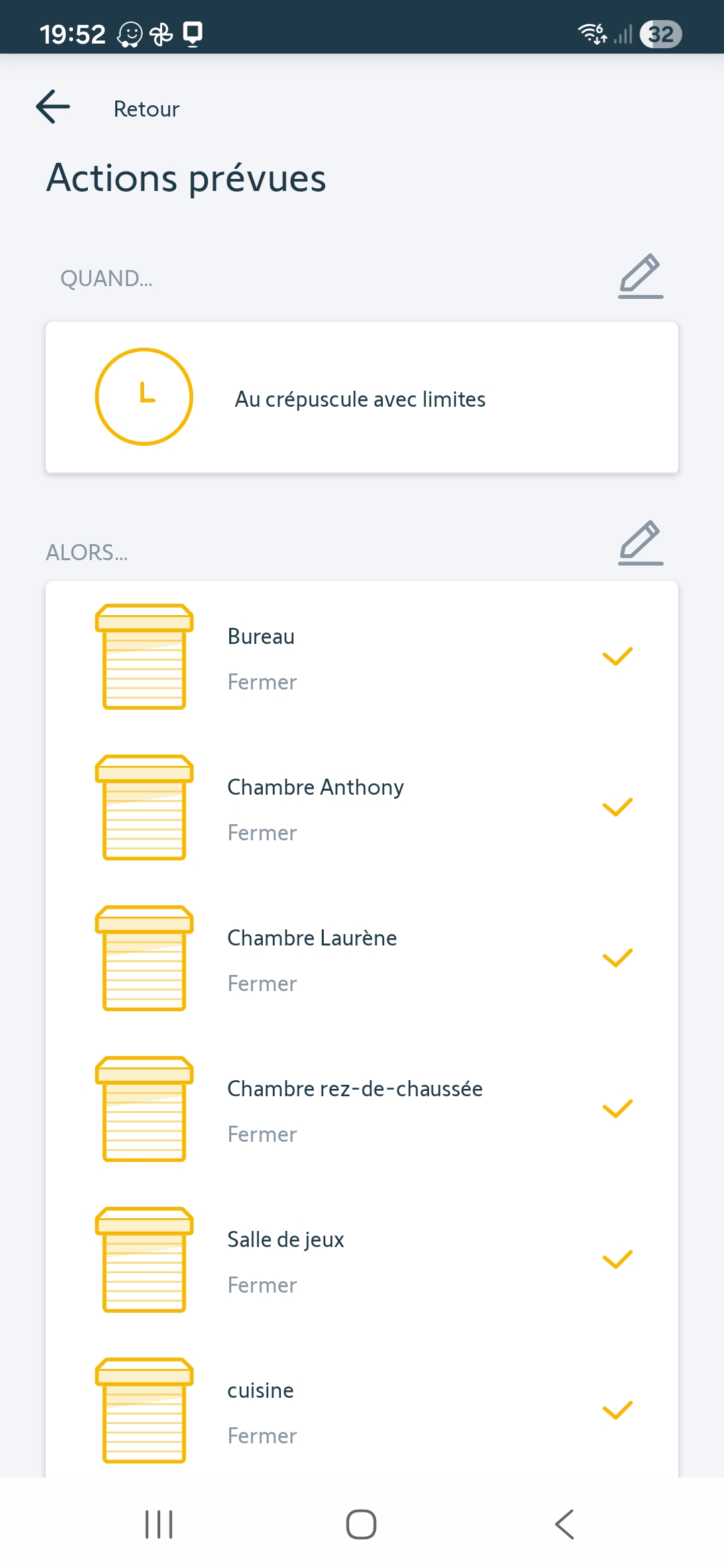

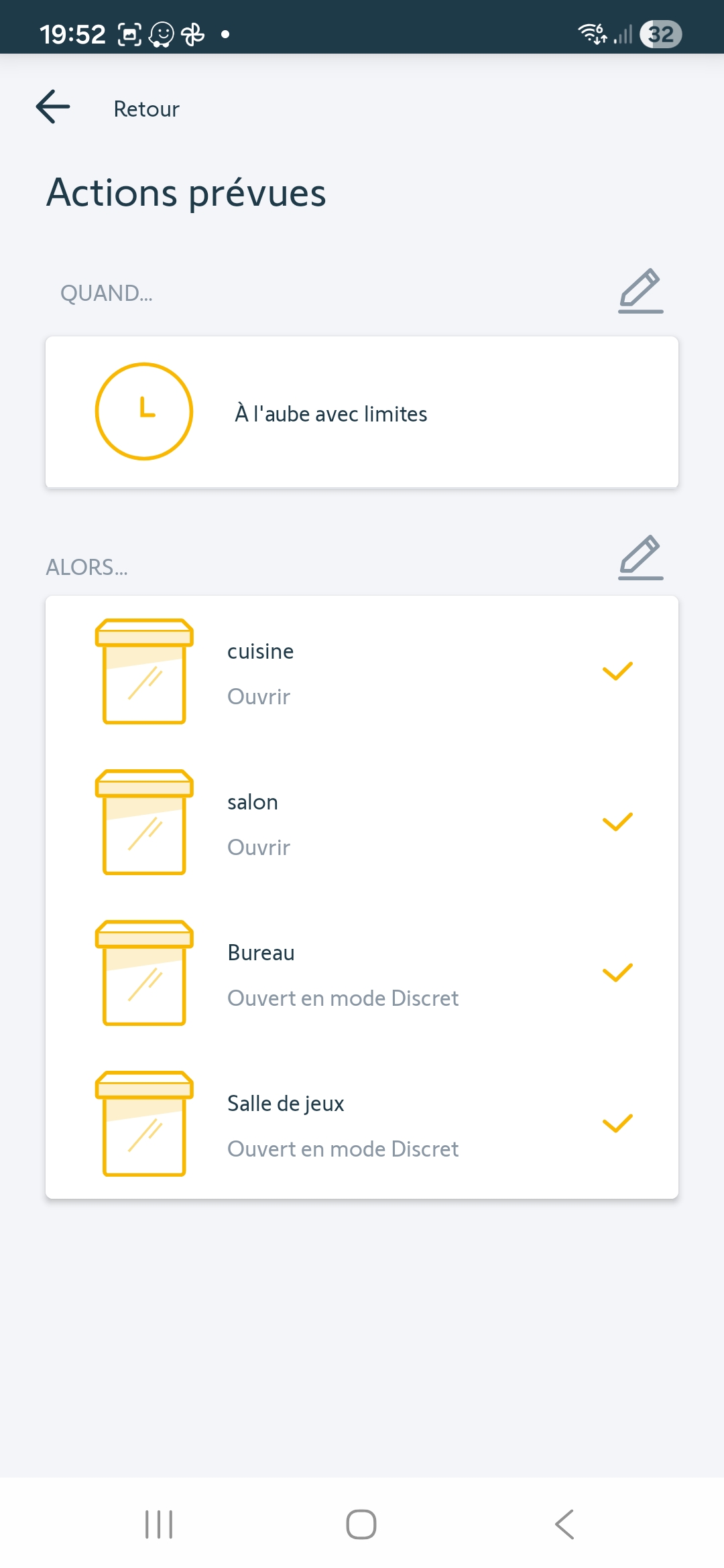

          &lt;div class=&quot;body-bd&quot;&gt;&lt;p&gt;Bonsoir&lt;br /&gt;Ci joint les 2 scénarios .C&amp;#39;est le volet bureau qui pose soucis&lt;/p&gt;&lt;/div&gt;
  <pubDate>Sat, 28 Mar 2026 18:54:54 GMT</pubDate>
  <link>https://forum.somfy.fr/questions/3718643-probleme-connexion-tahoma-volets-roulants/answers/9378615</link>
  <source url="https://forum.somfy.fr/questions/3718643-probleme-connexion-tahoma-volets-roulants/answers/9378615" />
  <guid>https://forum.somfy.fr/questions/3718643-probleme-connexion-tahoma-volets-roulants/answers/9378615</guid>
  <enclosure length="215895" url="https://dimelo-answers-production.s3.eu-west-1.amazonaws.com/177/890fcd4a7e6a9d2d/screenshot_20260328_195240_ta_homa_original.jpg?64d4a32" type="image/jpeg" />
<enclosure length="258757" url="https://dimelo-answers-production.s3.eu-west-1.amazonaws.com/177/8f7149b6c583b596/screenshot_20260328_195204_ta_homa_original.jpg?64d4a32" type="image/jpeg" />
