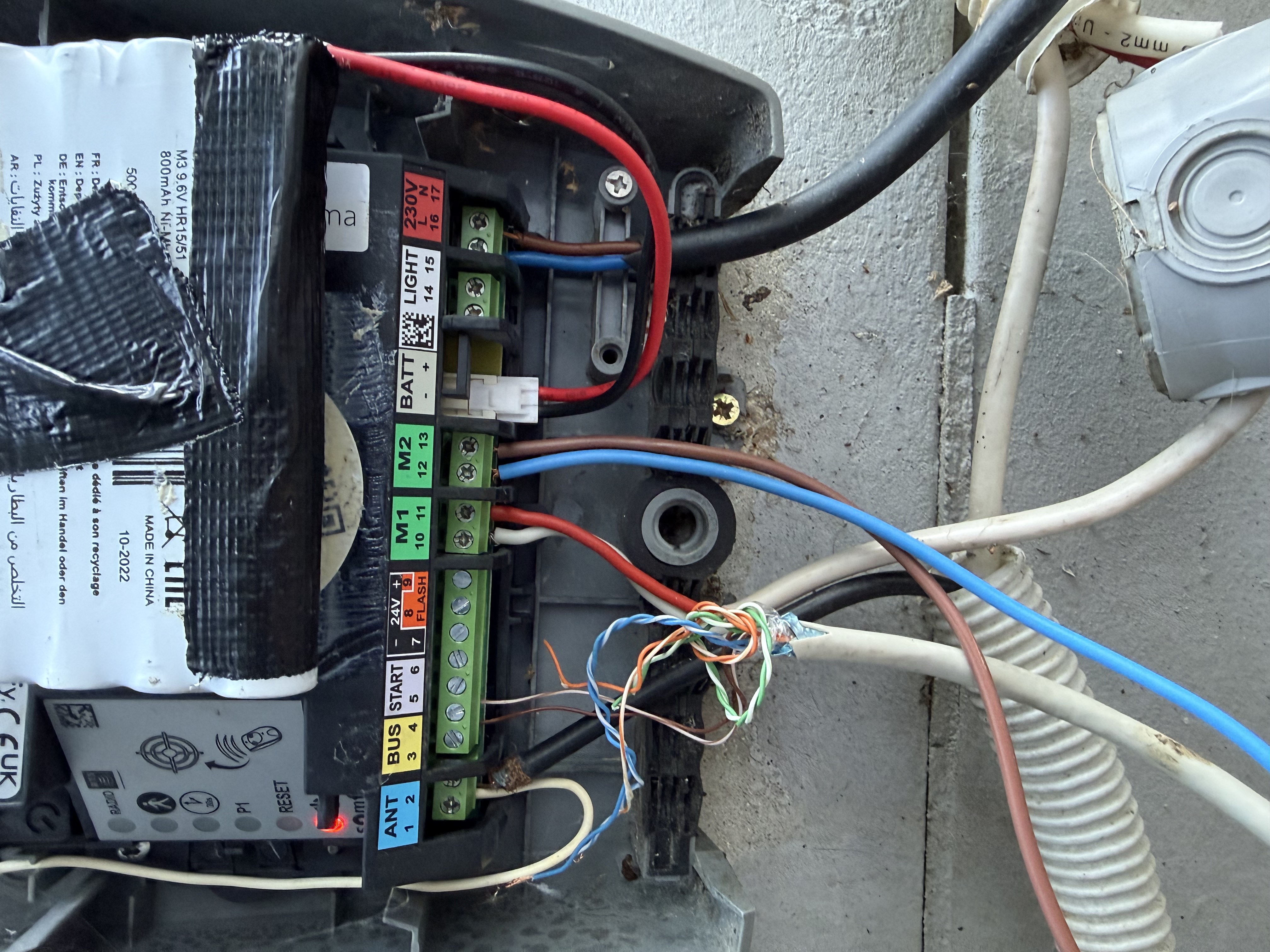

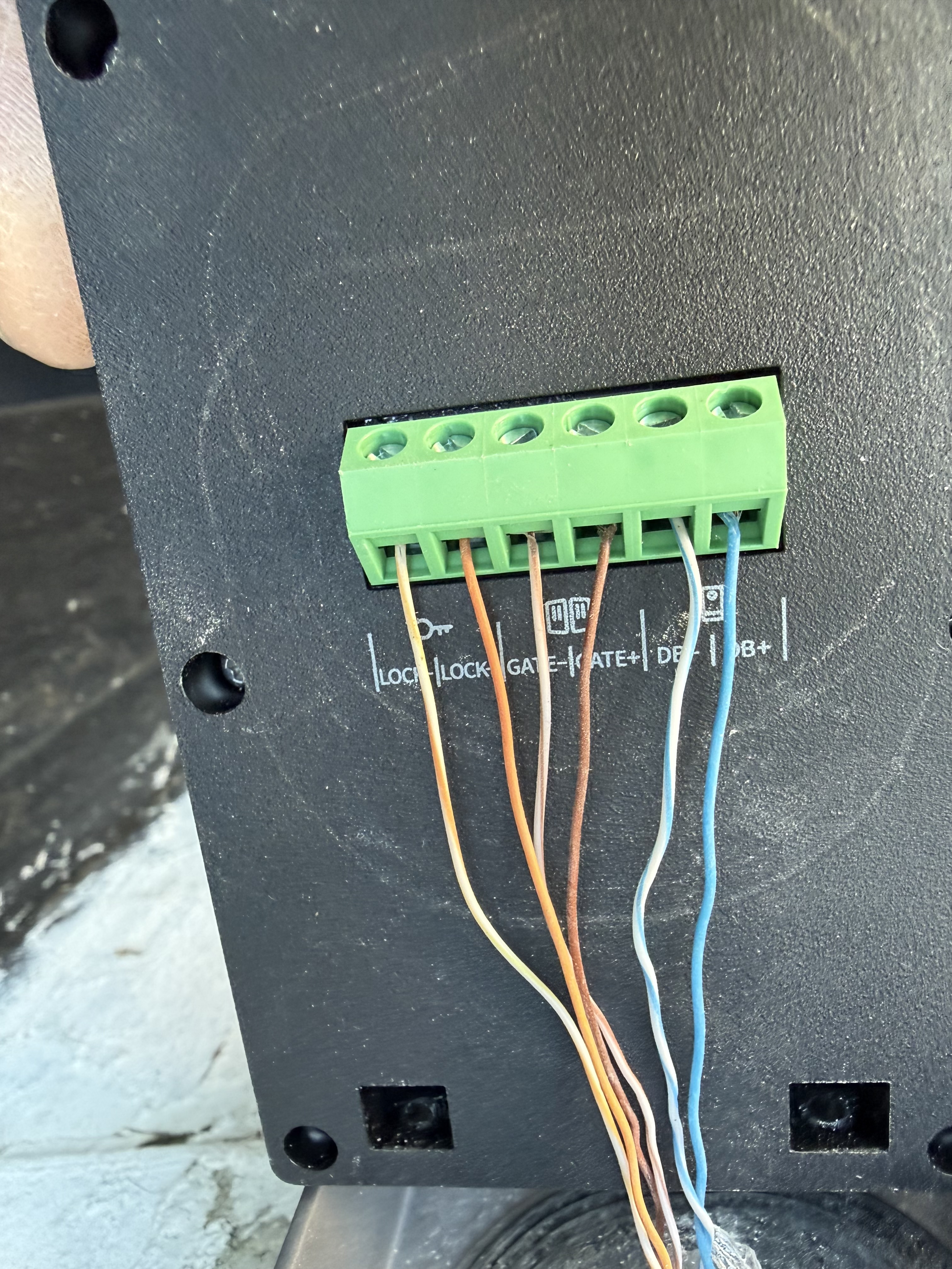

          &lt;div class=&quot;body-bd&quot;&gt;&lt;p&gt;Bonjour à tous et toutes&lt;br /&gt;J’ai un visiophone qui possède la fonction ouverture de portail.&lt;br /&gt;Mais impossible de déclencher l’ouverture de celui-ci depuis le visiophone, par contre j’arrive à déclencher l’ouverture de la gâche de la petite porte manuelle&lt;br /&gt;Mon portail s’ouvre sans problème avec la télécommande&lt;br /&gt;Quand je branche les câbles sur Start, ça déclenche l’ouverture du portail qui ensuite reste bloqué en ouverture. Je ne peux plus le fermer même pas avec la télécommande&lt;br /&gt;Quand je le branche comme sur la photo sur bus, je ne peux pas ouvrir le portail avec le visiophone seulement avec la télécommande&lt;br /&gt;Si quelqu’un peut m’aider, j’en serais ravie&lt;/p&gt;&lt;p&gt;Merci &lt;br /&gt;Nadia&lt;/p&gt;&lt;/div&gt;

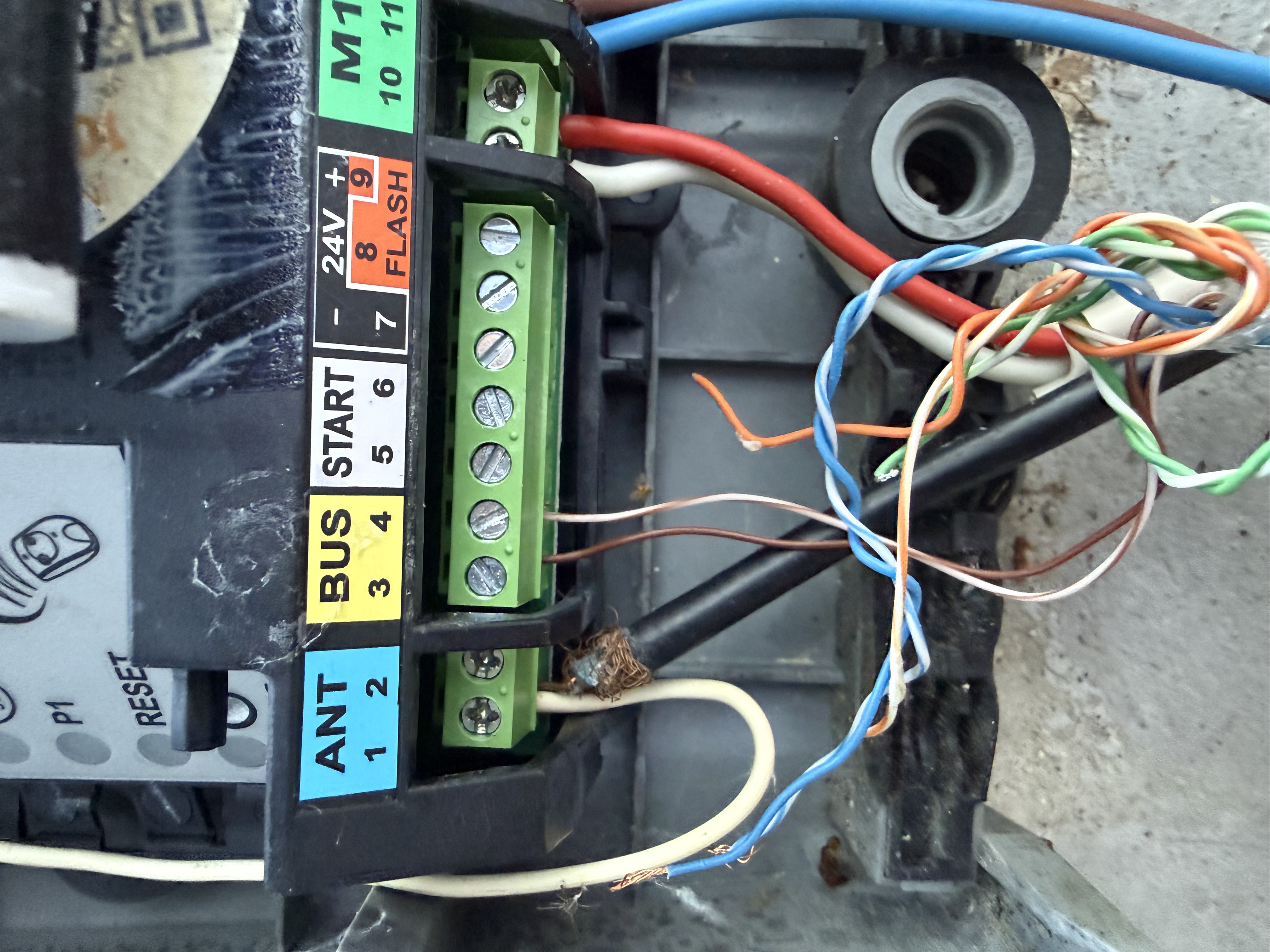

          &lt;div class=&quot;body-bd&quot;&gt;&lt;p&gt;START doit fonctionner avec un contact sec, sans + ni - !&lt;/p&gt;&lt;p&gt;Il ne faut pas appliquer de tension sur START, c&amp;#39;est pour cela que j&amp;#39;avais demandé la notice du Visio pour confirmer l&amp;#39;usage nécessaire d&amp;#39;un relais.&lt;br /&gt;Mais vous ne donnez pas toutes les réponses aux questions, alors, je vous abandonne...&lt;/p&gt;&lt;p&gt;Avec votre branchement, la motorisation est &amp;quot;tombée en marche&amp;quot; mais peut-être qu&amp;#39;elle &amp;quot;tombera en panne&amp;quot; si une injection de courant est faite.&lt;/p&gt;&lt;p&gt;Bonne soirée.&lt;/p&gt;&lt;/div&gt;

          &lt;div class=&quot;body-bd&quot;&gt;&lt;p&gt;Par contre votre phrase « il faut réfléchir » n’est pas nécessaire car elle est un peu blessante. Ça sous entend que je ne suis pas très maline. &lt;br /&gt;Je n’ai pas dit que j’avais respecter le + et le -  j’ai juste dit que j’avais bien branché les fils de gâte - et +&lt;br /&gt;C’était pour dire que je ne m’étais pas trompé de fils. Tout simplement. Mais en effet Start n’a pas besoin de respecter la polarité. C’est toujours bon de le rappeler &lt;/p&gt;&lt;p&gt;Encore une fois  Merci pour votre aide. &lt;br /&gt;Et comme je l’ai dit plus haut mon problème est résolu. &lt;/p&gt;&lt;p&gt;Très bonne soirée à vous ainsi qu’à tout le forum d’entraide&lt;/p&gt;&lt;/div&gt;

          &lt;div class=&quot;body-bd&quot;&gt;&lt;p&gt;&amp;quot;&amp;quot;&amp;quot;Il faut réfléchir, la commande Start est pour une commande par contact SEC, donc pas de polarisation + et - ...&lt;/p&gt;&lt;p&gt;Il faut voir la notice du Visio, peut-être l&amp;#39;ajout d&amp;#39;un relais est nécessaire.&amp;quot;&amp;quot;&amp;quot;&lt;/p&gt;&lt;/div&gt;

          &lt;div class=&quot;body-bd&quot;&gt;&lt;p&gt;&amp;quot;&amp;quot;&amp;quot;J’ai donc pris gâte - et + pour les brancher en direct sur Start.&amp;quot;&amp;quot;&amp;quot;&lt;/p&gt;&lt;p&gt;Ça m&amp;#39;interpelle quand même !&lt;/p&gt;&lt;/div&gt;

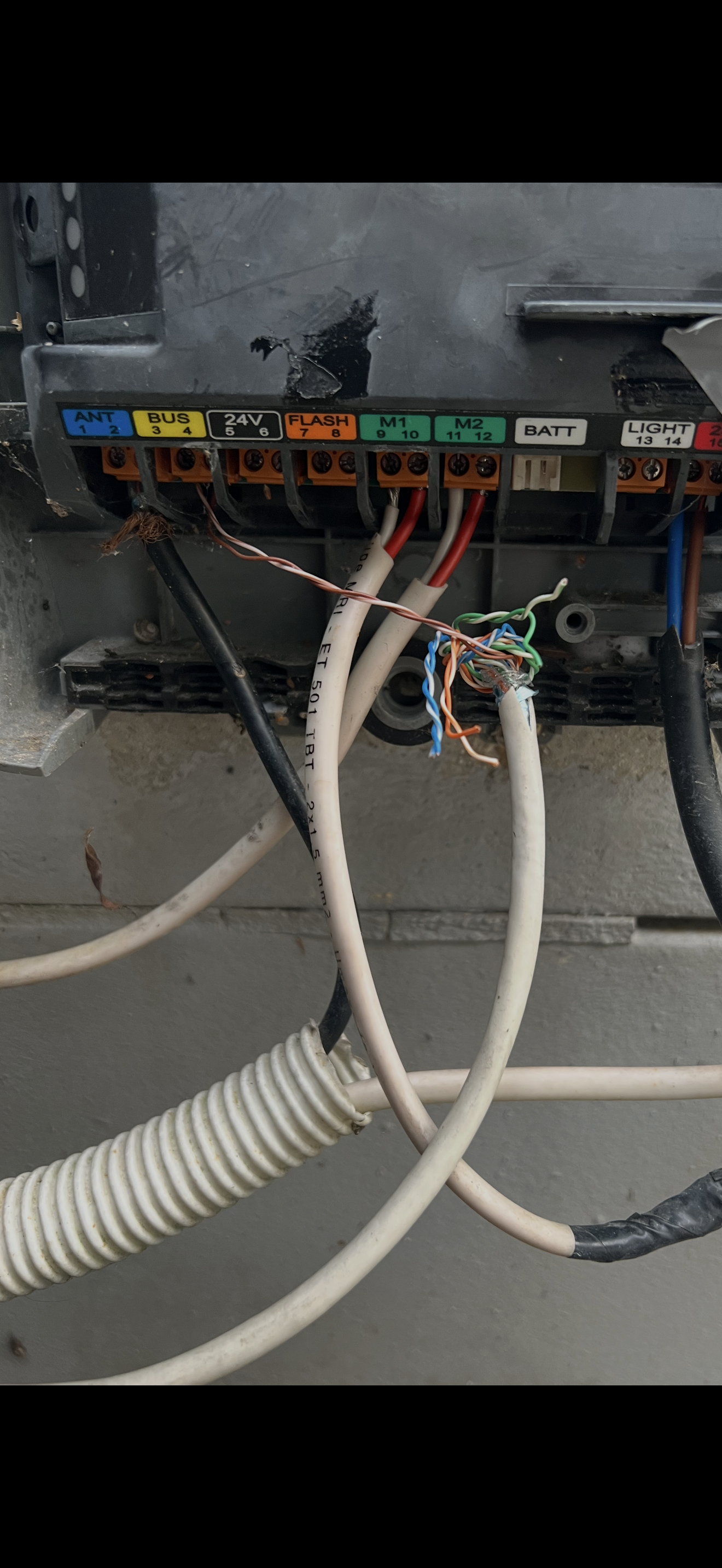

          &lt;div class=&quot;body-bd&quot;&gt;&lt;p&gt;Il y avait un boîtier de dérivation à côté du boîtier somfy. J’ai tout vérifié et en fait c’est de là que venait le mauvais branchement. Les fils gâte + et - étaient pas là où il fallait. Ils étaient sur les cellules. ‍♀️&lt;br /&gt;J’ai donc pris gâte - et + pour les brancher en direct sur Start. Et là c’était bon. &lt;br /&gt;J’en ai profité pour mettre mes cellules sur bus&lt;/p&gt;&lt;/div&gt;

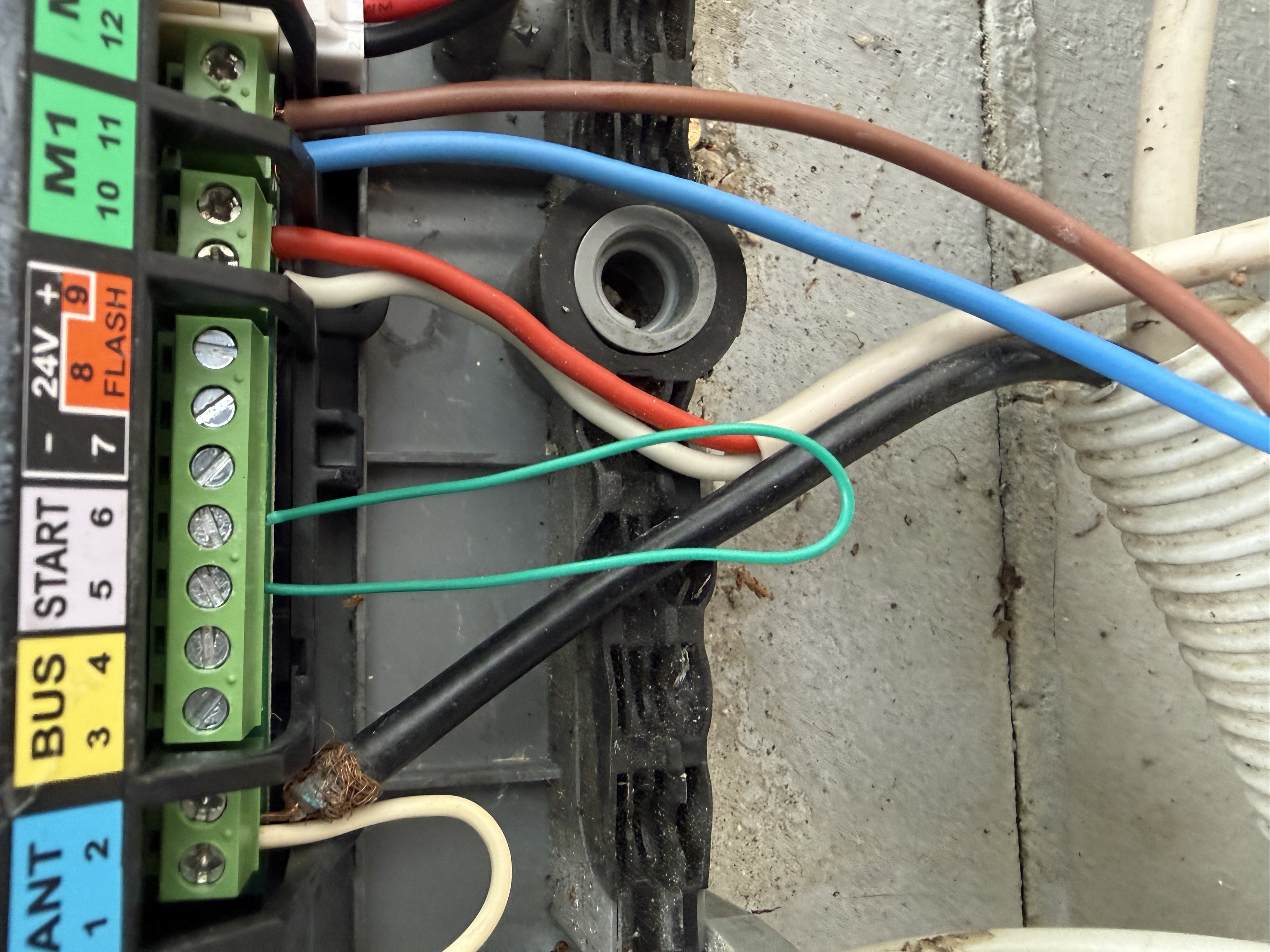

          &lt;div class=&quot;body-bd&quot;&gt;&lt;p&gt;Encore merci pour votre aide et votre réactivité &lt;br /&gt;J’ai enlever le fil blanc et j’ai laissé le fil noir. &lt;/p&gt;&lt;p&gt;Aucune réaction quand je fais des ponts brefs. &lt;/p&gt;&lt;p&gt;Du coup faut que je fasse un relai ou je dois changer tout mon boîtier ?&lt;br /&gt;Je peux demander à un électricien de passer car je suppose que je ne peux pas le faire moi même si le relai est la solution.&lt;/p&gt;&lt;/div&gt;

          &lt;div class=&quot;body-bd&quot;&gt;&lt;p&gt;Oui, mais il faut shunter en &amp;quot;pas à pas&amp;quot; enb débranchant les fils du vidéo de 5/6.&lt;/p&gt;&lt;p&gt;Prenez un trombone déplié et faites le contact bref &amp;lt;0.5s sur 5/6 = portail s&amp;#39;ouvre, nouveau contact = portail stoppe, dernier contact = portail ferme.&lt;br /&gt;Si ca fonctionne ainsi c&amp;#39;est le signal du vidéo qui ne convient pas et il faudra sans doute un relais.&lt;/p&gt;&lt;p&gt;Bonne soirée&lt;/p&gt;&lt;/div&gt;
          &lt;div class=&quot;body-bd&quot;&gt;&lt;p&gt;Faites le pont plusieurs fois après chaque fin de déplacement, ou pendant le déplacement.&lt;/p&gt;&lt;p&gt;Ça doit ouvrir, arrêter, fermer etc...&lt;/p&gt;&lt;p&gt;Contact BREF, ne visser qu&amp;#39;une extrémité du fil et faire toucher un petit coup l&amp;#39;autre bout de fil tenu dans les doigts.&lt;br /&gt;Pas de risque électrique pour les doigts !&lt;/p&gt;&lt;p&gt;Si ça marche comme ça, il faut certainement un relais, voir avec votre vendeur.&lt;/p&gt;&lt;p&gt;.&lt;br /&gt;Pour l&amp;#39;antenne, enlevez le fil blanc et branchez correctement le câble noir.&lt;br /&gt;Ou gardez le fil blanc et retirez le câble noir.&lt;/p&gt;&lt;/div&gt;

          &lt;div class=&quot;body-bd&quot;&gt;&lt;p&gt;J’ai fait le pont avec un fil et ça a déclenché l’ouverture du portail.&lt;/p&gt;&lt;/div&gt;
  <title>Réponse de Nadia A.</title>
  <dc:creator>Nadia A.</dc:creator>
          &lt;div class=&quot;body-bd&quot;&gt;&lt;p&gt;Ok Richy. Merci pour vos explications et votre patience &lt;br /&gt;Je donne un max de détails pour que ce soit clair. &lt;br /&gt;Merci. &lt;/p&gt;&lt;p&gt;Je vais donc faire un pont bref entre 5 et 6.&lt;br /&gt;Et je vous dirai ce que ça fait.&lt;/p&gt;&lt;/div&gt;

          &lt;div class=&quot;body-bd&quot;&gt;&lt;p&gt;Aïe &lt;br /&gt;Merci Charly&lt;br /&gt;Donc même si ça s’ouvre quand je branche sur Start ça ne veut pas dire que ça fonctionne. Ok. &lt;br /&gt;En fait c’est le branchement qui existait sur l’ancien boîtier. J’ai mis une photo.  Mais comme Il n’y avait pas de branchement Start qui existait c’était sur bus&lt;br /&gt;On m’a changé le boîtier et je pense qu’on a refait à l’identique sans savoir que le branchement se faisait sur Start. Comme quoi faut bien lire la notice !!&lt;/p&gt;&lt;p&gt;Donc pour vous il y a quelque chose à faire ou c’est fichu faut changer le boîtier ??&lt;/p&gt;&lt;/div&gt;
