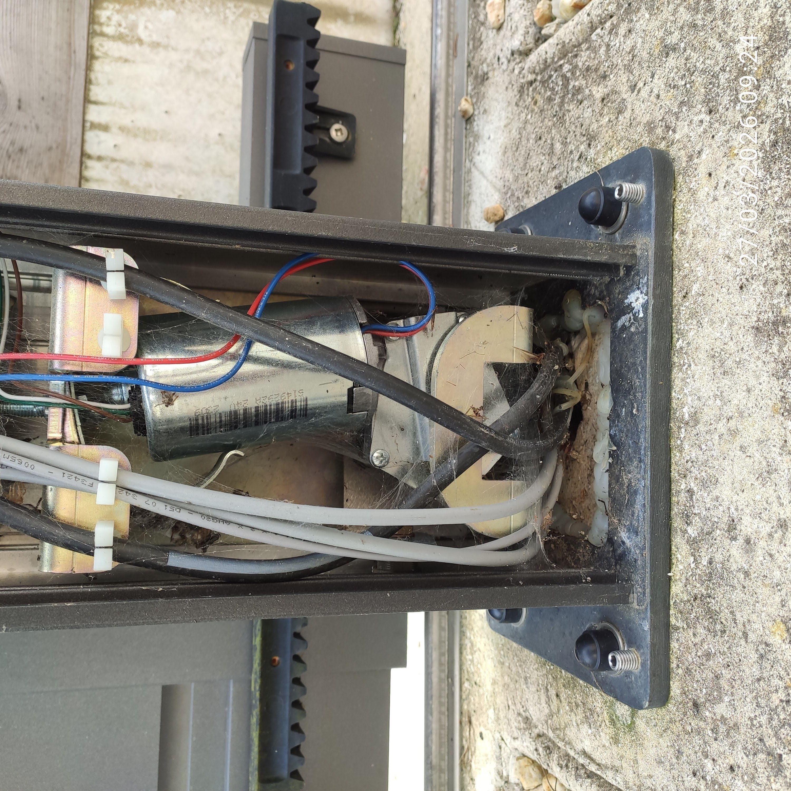

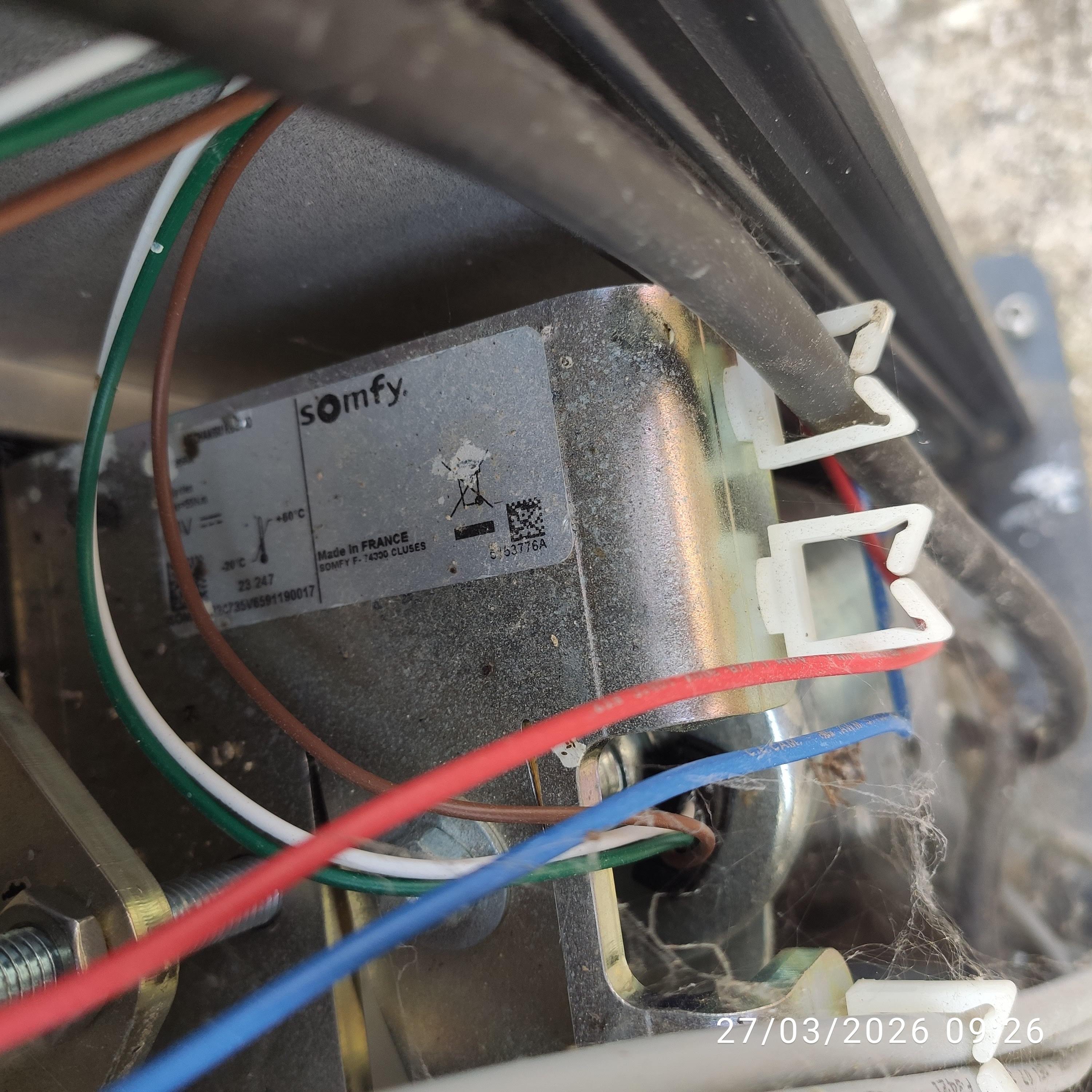

          &lt;div class=&quot;body-bd&quot;&gt;&lt;p&gt;Bonjour,&lt;/p&gt;&lt;p&gt;Je souhaite m&amp;#39;équiper d&amp;#39;un kit ou switch Tahoma.&lt;br /&gt;Mais avant je dois déterminer le type du moteur installé .&lt;br /&gt;J&amp;#39;ai ouvert le poteau et voilà ce qui est installé.&lt;br /&gt;De quel modèle s&amp;#39;agit il ?&lt;br /&gt;de ce que je sait, il a été installé en 2022. &lt;br /&gt;Merci de vos réponses.&lt;/p&gt;&lt;p&gt;Merci,&lt;/p&gt;&lt;/div&gt;

          &lt;div class=&quot;body-bd&quot;&gt;&lt;p&gt;Un bon coup de soufflette et si nids de guêpes une bonne rasade de bombe anti bestioles en étant prudent.&lt;/p&gt;&lt;p&gt;L&amp;#39;idéal étant de bien étancher au silicone les passages de câbles, trous de fixation et capot.&lt;/p&gt;&lt;p&gt;Bonne journée&lt;/p&gt;&lt;/div&gt;

          &lt;div class=&quot;body-bd&quot;&gt;&lt;p&gt;Bonjour,&lt;/p&gt;&lt;p&gt;Je suis en train d&amp;#39;en réparer un pour problème mécanique , axe pignon cassé.&lt;br /&gt;Cause, de la casse, pas de jeu pignon /crémaillère, les deux forçant l&amp;#39;un sur l&amp;#39;autre.&lt;/p&gt;&lt;p&gt;Contrôlez-bien ce jeu si vous ne voulez pas avoir de soucis futurs à ce niveau.&lt;/p&gt;&lt;p&gt;Il faut aussi montrer des photos de votre boîtier électronique de commande , avec vues sur son câblage et ses étiquettes.&lt;/p&gt;&lt;/div&gt;

          &lt;div class=&quot;body-bd&quot;&gt;&lt;p&gt;Merci charly pour ton expertise. &lt;br /&gt;Pour nettoyer cet instalation, tu conseilles qu&amp;#39;elle technique de nettoyage, certains fils sont si fin qu&amp;#39;ils cassent facilement, et l&amp;#39;espace est restreint et peu accessible&lt;br /&gt;encore merci  pour tes conseils&lt;/p&gt;&lt;/div&gt;

          &lt;div class=&quot;body-bd&quot;&gt;&lt;p&gt;C&amp;#39;est un Somfy Roly Smart IO et il est compatible Tahoma Switch.&lt;/p&gt;&lt;p&gt;Faites un peu le ménage dedans car les cartes électroniques n&amp;#39;aiment pas du tout les bestioles et leurs nids.&lt;/p&gt;&lt;p&gt;Bonne soirée&lt;/p&gt;&lt;/div&gt;
